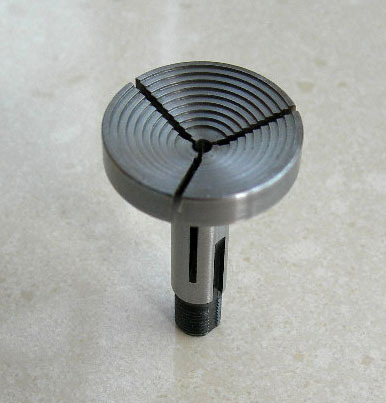

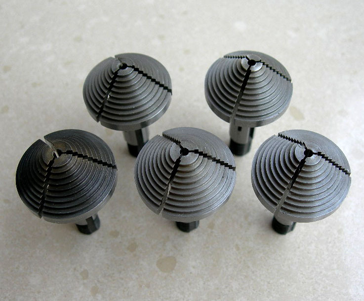

Уважаемые форумчане дайте советы по типам цанг.Что означает обозначение на цанге 23 или 37 и т.д. , у меня цанги 6 мм ( по диаметру резьбы) у всех фиксированная длина,но наверное существуют 6 мм цанги с другой длиной?
Для чего нужны цанги-"грибки"? Спасибо.

я имел ввиду цанги с таким профилем:

вот такие:

Ну,хорошо, а кто хотя бы подскажет к какому типу цанг можно отнести мой набор?Диаметр цанг - 6 мм , а диаметр резьбы на цанге - около 5 мм.Что скажут знатоки?

Первые, на фото цанги - для закрепления заготовки по внутреннему диометру, а вторые естественно понаружнему. Такой вид установки заготовок присутствует на всех патронах токарных станков.
