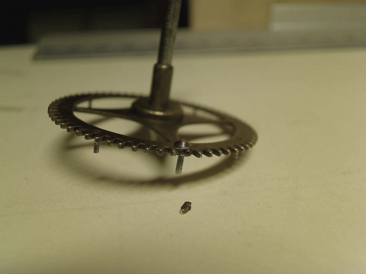

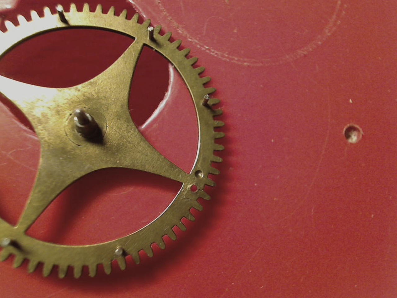

Как лечить трещину колеса боя в зоне штифта?
Посоветуйте пожалуйста.
Видимо из - за трещины выпал штифт.
И ещё вопрос - для чего эта метка на колесе, как ею пользоваться при сборке?
Старый 28.10.2011, 20:34
Аватар для mishinmaster
Регистрация: 11.08.2009
Адрес: город Днепр
Сообщений: 2,425
Сказал(а) спасибо: 949
Поблагодарили 1,463 раз(а) в 925 сообщениях
А что за вид трещины - трещина кроеса???
Старый 28.10.2011, 21:02
Аватар для sergoki
sergoki sergoki вне форума
Регистрация: 04.03.2009
Сообщений: 974
Сказал(а) спасибо: 434
Поблагодарили 358 раз(а) в 233 сообщениях
Тот отверстия штифта на внешнюю сторону колеса - на фото вроде видно хорошо.

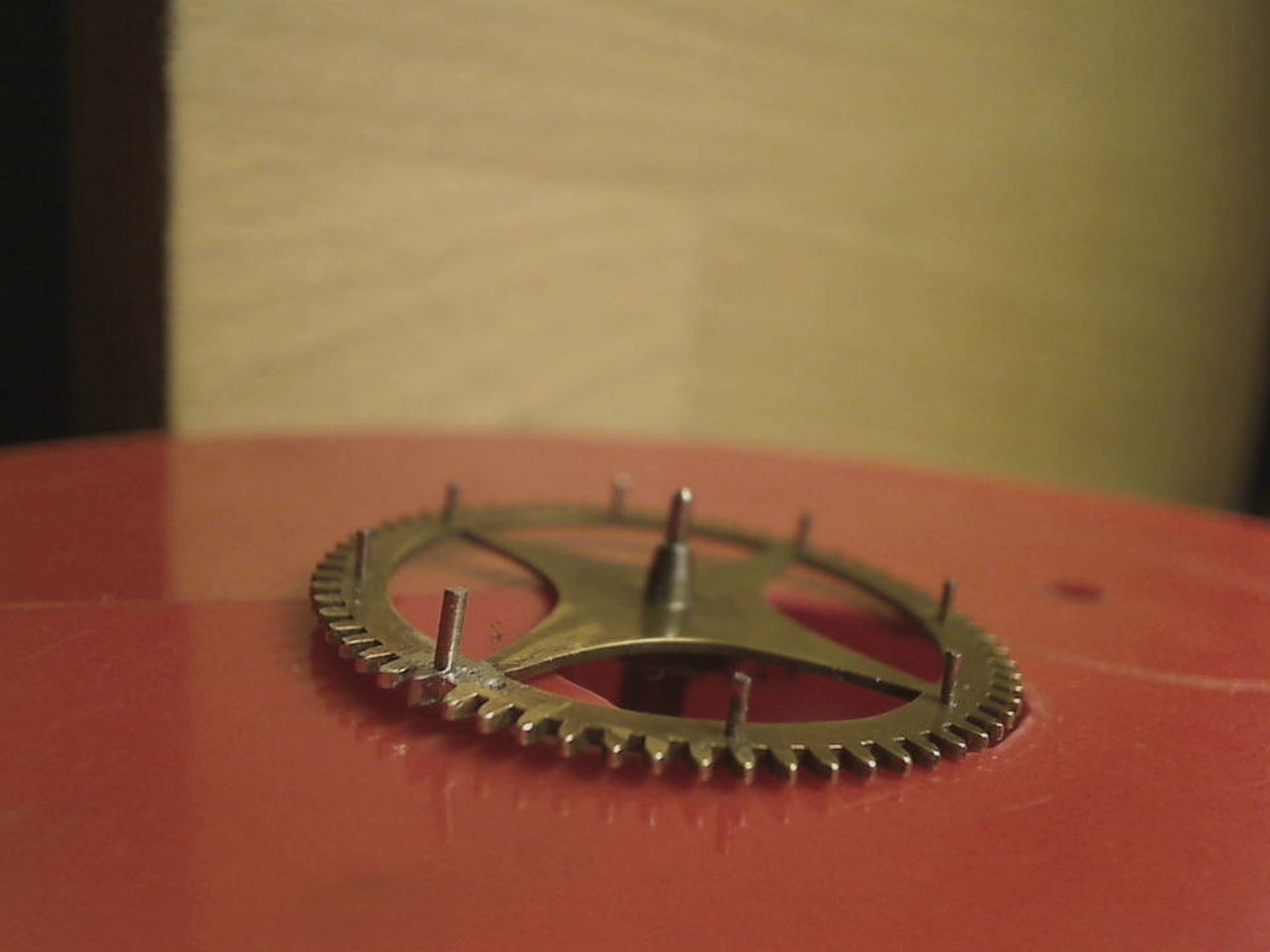

Старый 29.10.2011, 01:37
Аватар для Андрей Бабанин
Регистрация: 20.02.2005
Сообщений: 11,452
Сказал(а) спасибо: 4,453
Поблагодарили 34,882 раз(а) в 7,161 сообщениях
Я бы грибок стальной выточил, диаметром со штифт и с обратной стороны вставил бы и пропаял. Он бы и полотно сдерживал, и штифтом служил бы. Диаметр грибка, понятно ограничен, но вполне хватит. Можно еще с этой стороны наложить колечко на штифт, повторяющее по форме шляпку грибка и пропаять точно также. Если со станком дружите хорошо, то можно колечко сделать с хорошим натягом. Затем его напрессовываете на штифт - полотно окажется в хорошей стяжке и никуда не денется (да и пайка не нужна будет). Лечить полотно вставкой я бы не стал.
Этот пользователь сказал Спасибо! Андрей Бабанин за это сообщение:
sergoki (29.10.2011)
Старый 29.10.2011, 01:50
Аватар для sergoki
Сообщений: 974
Андрей, Вы отличную идею выдали! Со шляпкой буду тогда делать, может действительно без пайки справлюсь с шайбой внатяг, а то и осадить её можно на шейке шпильки.
Спасибо!

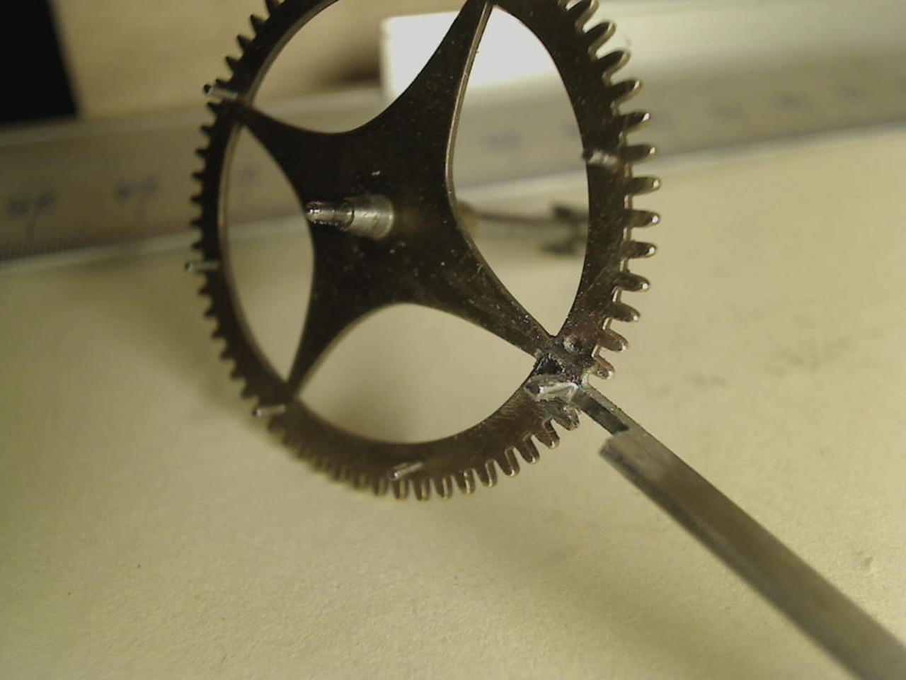

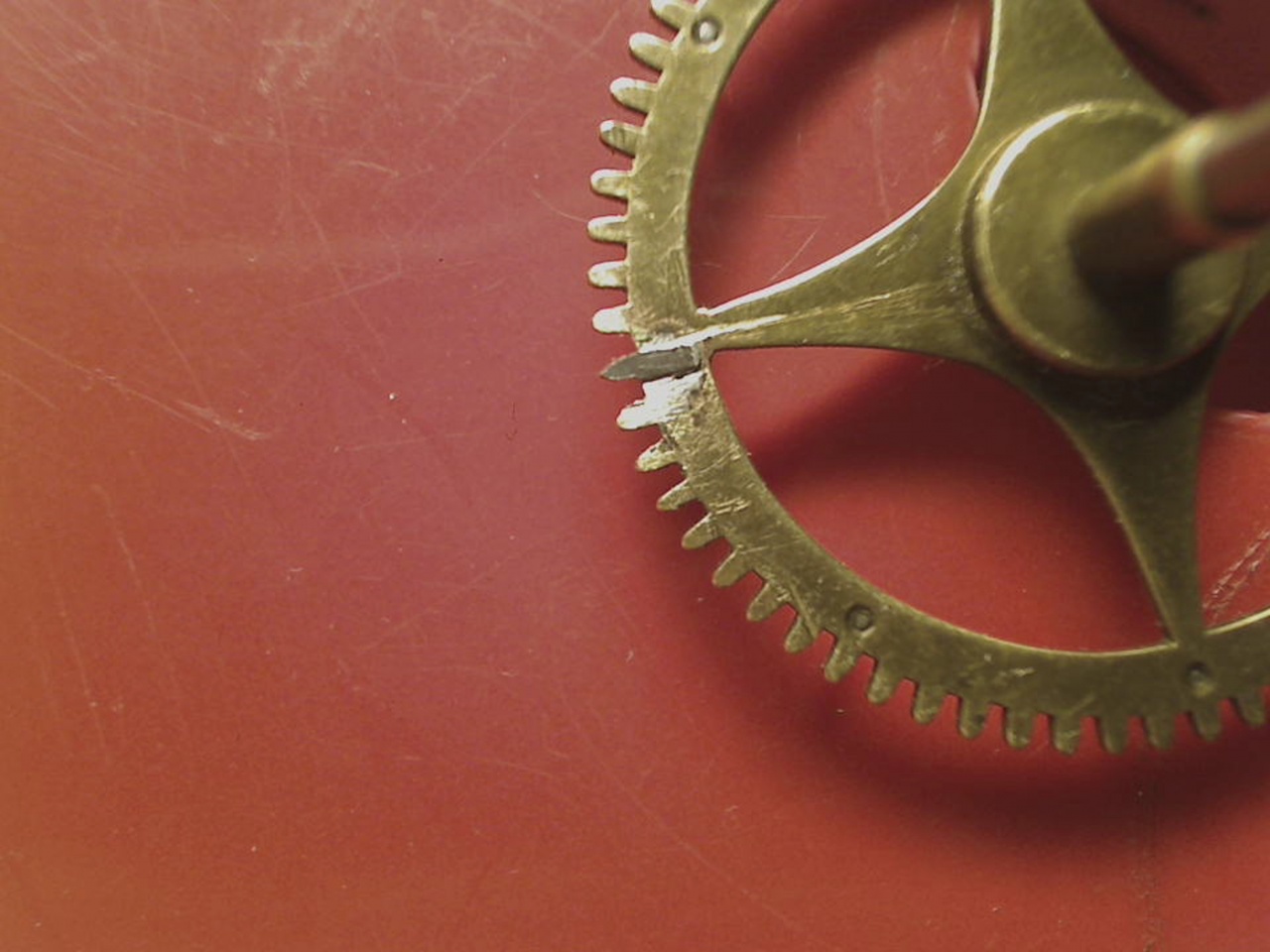

Старый 30.10.2011, 05:18
Аватар для sergoki
Сообщений: 974

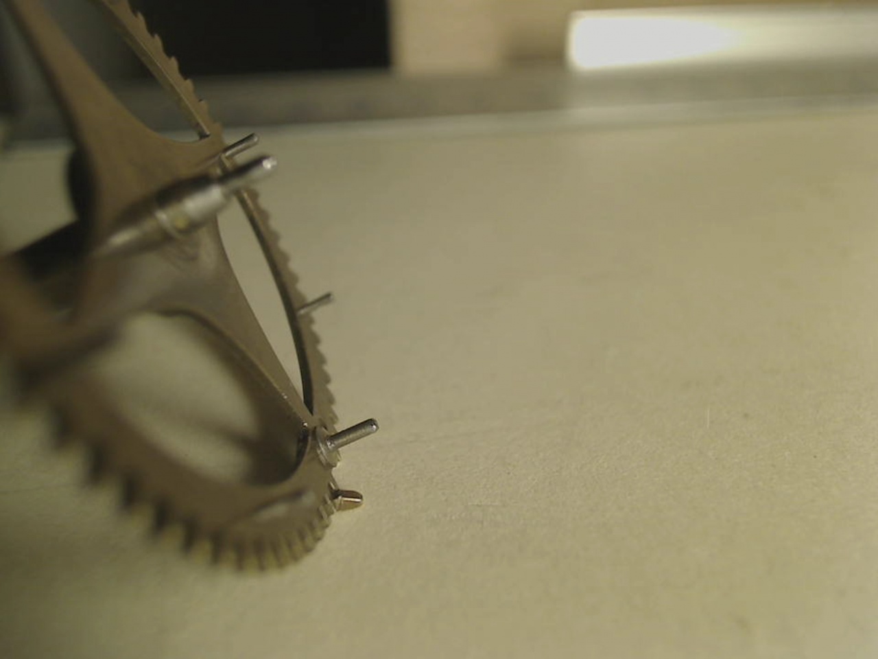

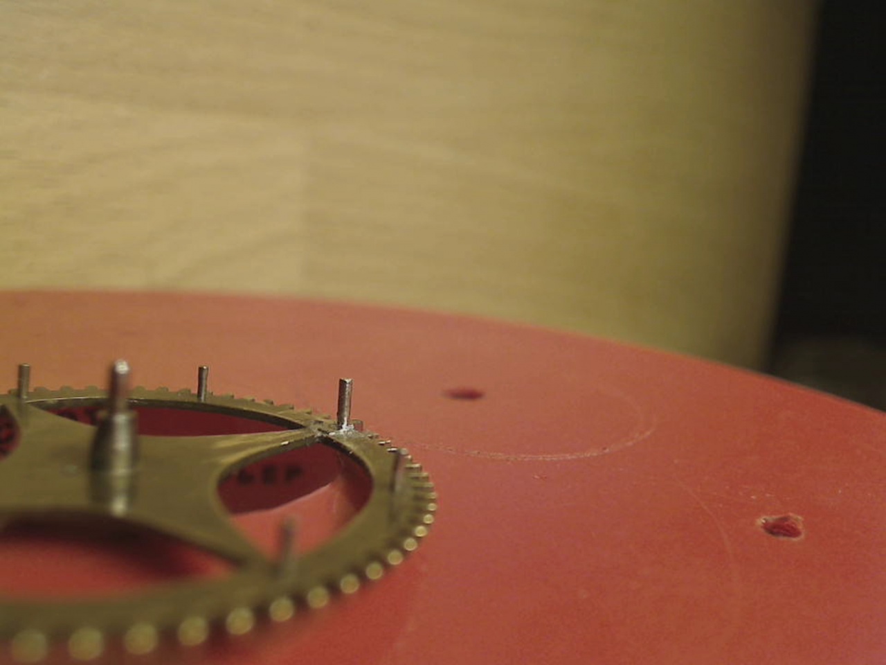

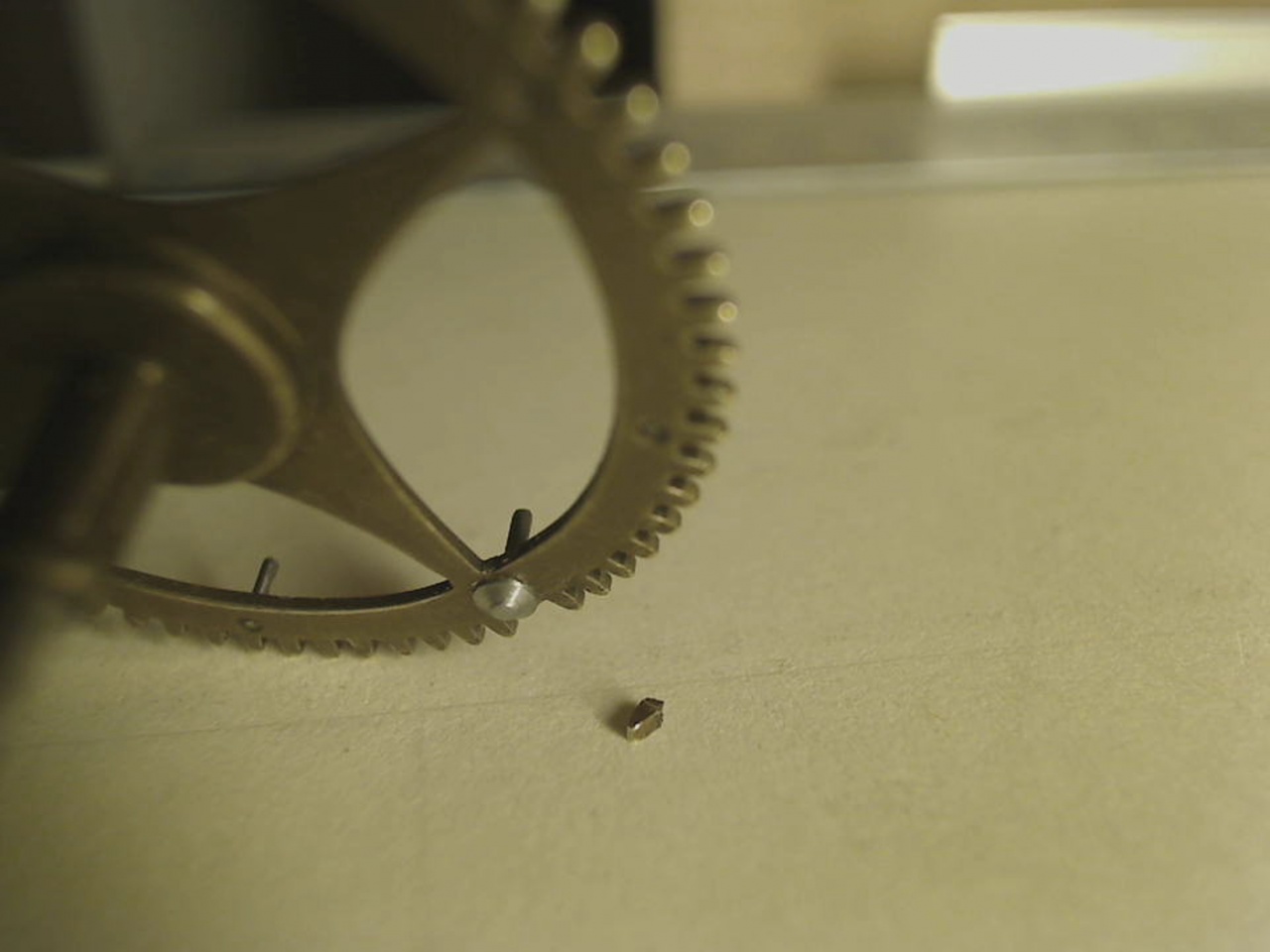

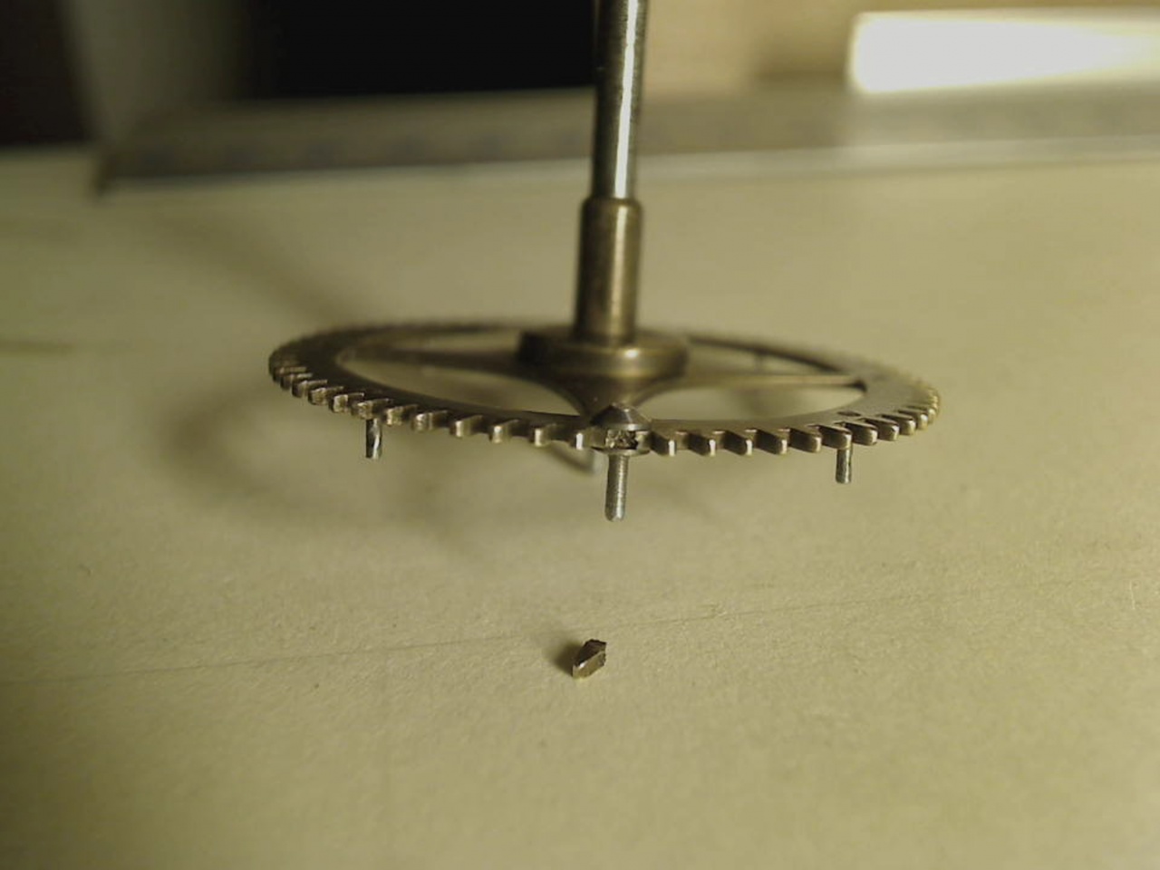

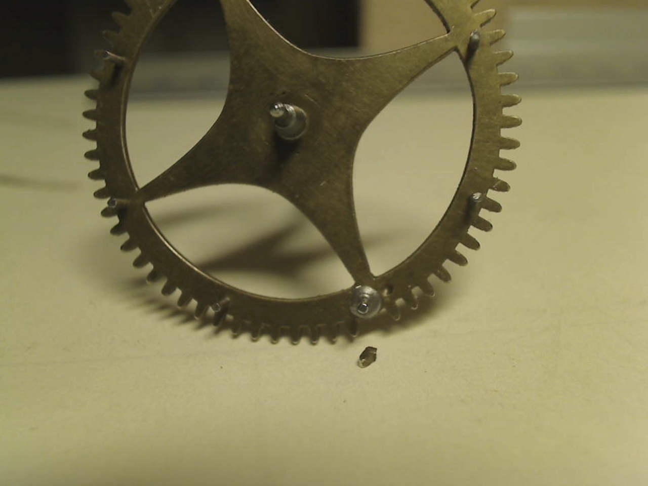

Будьте добры, исправьте ошибку в названии темы "кроеса" колеса
Ну не везёт мне! Такое впечатление, что не из бронзы, а из стекла все колёса в этом механизме.
Придётся впаивать лопату - единой железякой "штифтозуб" Стальной?
ID:	176165   Нажмите на изображение для увеличения
ID:	176166   Нажмите на изображение для увеличения
ID:	176167   Нажмите на изображение для увеличения
ID:	176168   Нажмите на изображение для увеличения

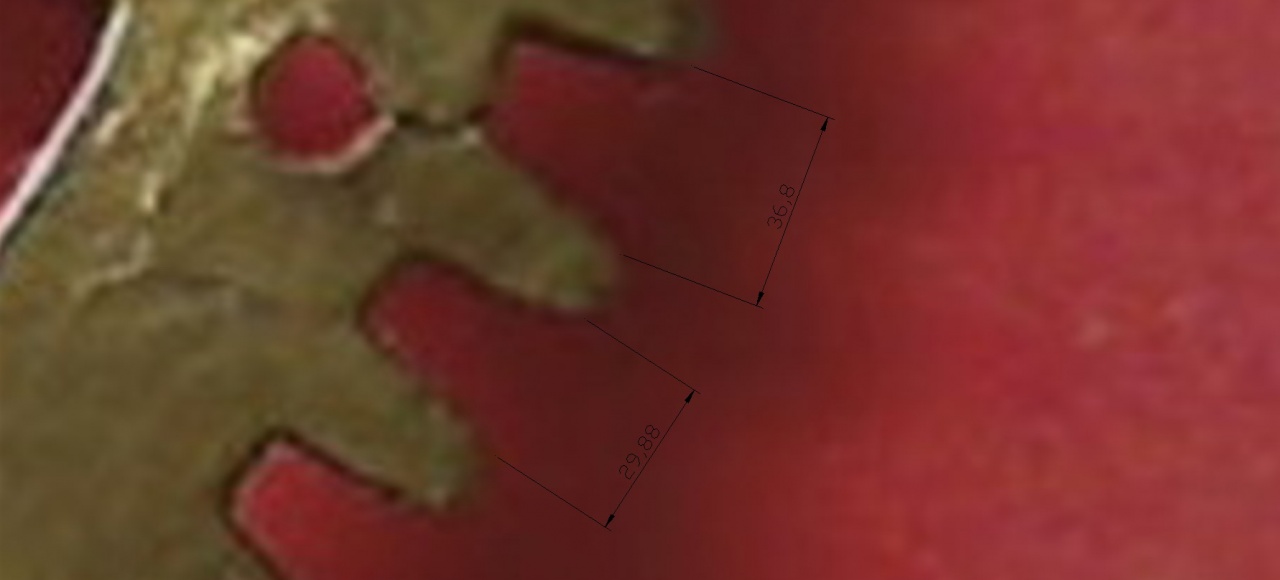

Сообщение от sergoki Посмотреть сообщение
На трибе, сопряжённом с этим колесом, должен быть отмечен зуб, вот его с меткой при зборке и совместите.
Ну не везёт мне!
Везёт, хуже если после ремонта на полной пружине он вылетит, тогда снесёт всё колесо или триб. Там изначально он на половину подрезан и немного смещён.

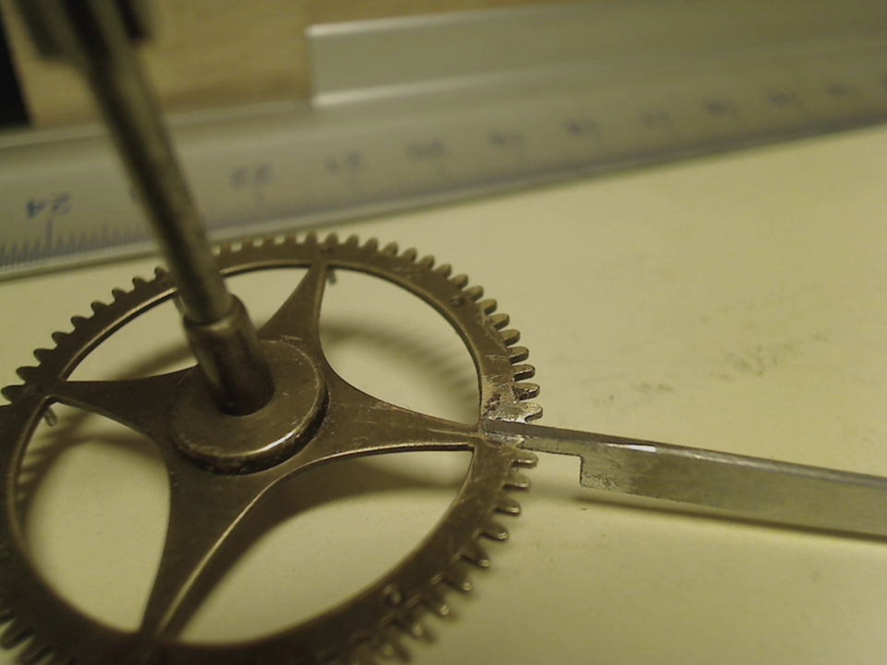

Старый 31.10.2011, 00:36
Аватар для sergoki
Сообщений: 974
Как-то так получилось.
ID:	176447   Нажмите на изображение для увеличения
ID:	176448   Нажмите на изображение для увеличения
ID:	176449   Нажмите на изображение для увеличения
ID:	176450   Нажмите на изображение для увеличения
Этот пользователь сказал Спасибо! sergoki за это сообщение:
neva (31.10.2011)
Старый 31.10.2011, 05:04
Сообщений: 11,452
Прикольно получилось. Тут уж не до жиру...
Старый 31.10.2011, 19:23
Аватар для sergoki
Сообщений: 974
Сообщение от Андрей Бабанин Посмотреть сообщение
Тут уж не до жиру
Больше ни чего компактней не смог придумать.
