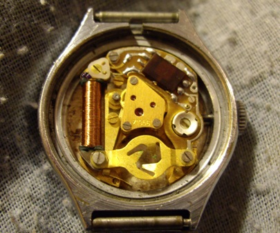

Уважаемые форумчане!
Попались в руки женские кварцевые часики Заря, годов 80-х, с кварцевым механизмом Z1956. Подскажите, пожалуйста, какие батарейки к ним подходят и сколько их там стоит, не две ли?

G3 (392), одна.

Спасибо! А механизм этот наш или импортный ставили?

Наш. Добавлю, батарейка ставится ВВЕРХ НОГАМИ. И не потеряйте два изолятора на верхнем контакте - без них будет КЗ.

Желательно, верхний (минусовой) токосъемник снять и зачистить из нутри, обратить внимание на состояние дорожки на эл.блоке, подходящей к этому токосъемнику ( район правого винта с капроновым изолятором)- это одна из первых причин остановки данного механизма.

При зачистке снимается покрытие контактов - в результате они снова окисляются с удвоенной скоростью
Я обычно делаю тампон из ваты на зубочистке - мокаю его в ортофосфорную кислоту и ним протираю окисленные места до их исчезновения.Потом промываю водой с жидким мылом.
Механизм сам по себе не плохой.Единственное-открытая высоко(относительно толщины меха)расположеная катушка,которую "мастера" кокают при неаккуратном открытии крышки для замены батарейки

Я имел ввиду не обдирку драчевым напильником. Когда приносят эти часы еще с заводской батареей, зачищать и травить там уже нечего, но легкий зеленый налет убирается, об обычную бумагу.

Попадалось таких мехов с десяток - все контакты запилены рашпилем...
