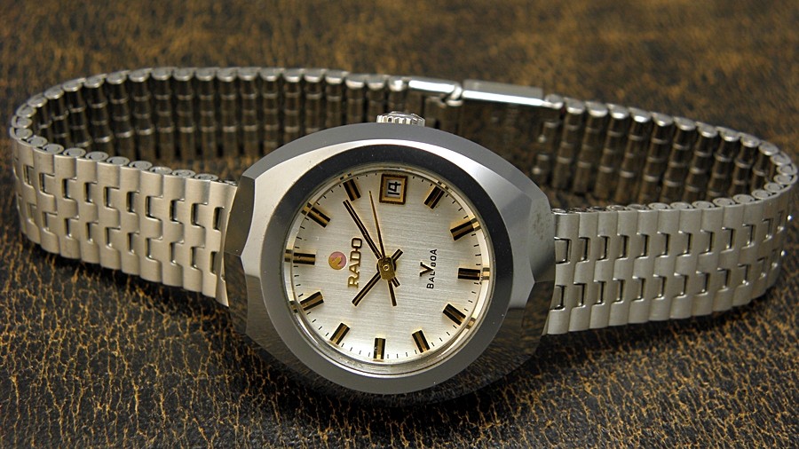

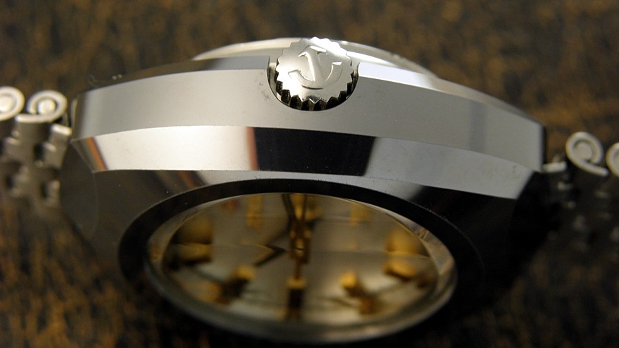

Браслет RADO Balboa - need help!
Прошу помощи... Не знаю как самостоятельно укоротить браслет на данных часах. Штифты не выбиваются... (((

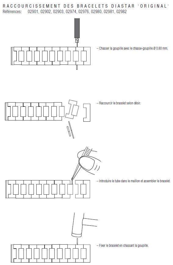

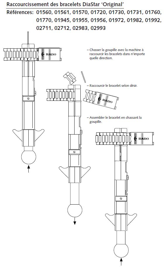

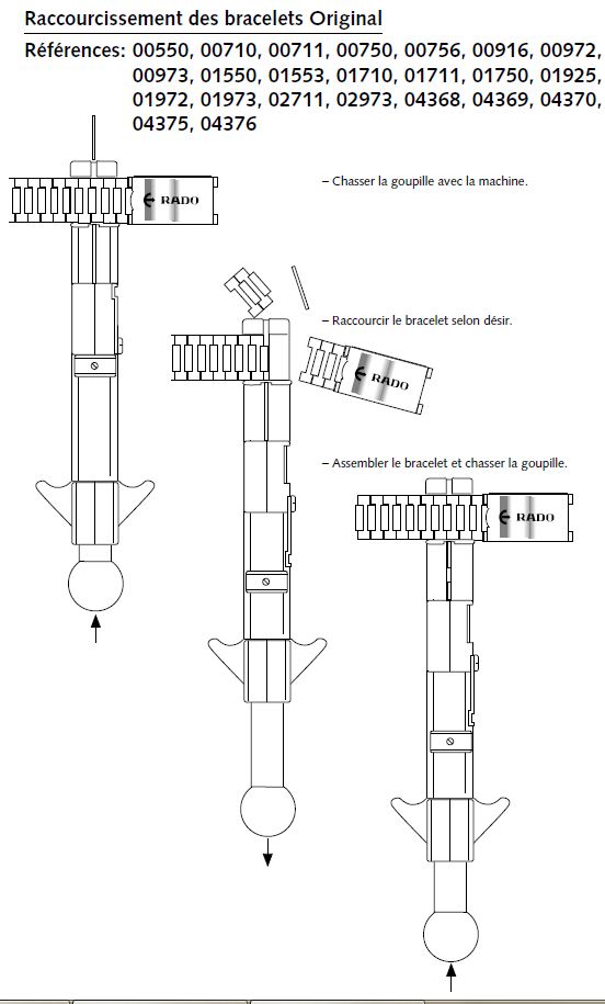

На браслете должен быть номер (на замке), попробуйте поищите в тех доках, может поможет:
ID:	166256   Нажмите на изображение для увеличения
ID:	166257   Нажмите на изображение для увеличения
ID:	166258   Нажмите на изображение для увеличения
Эти 4 пользователей сказали Спасибо! Александер за это сообщение:
Augusta (29.09.2011), Graf (29.09.2011), Nickolay_007 (28.09.2011), Андрей Бабанин (28.09.2011)

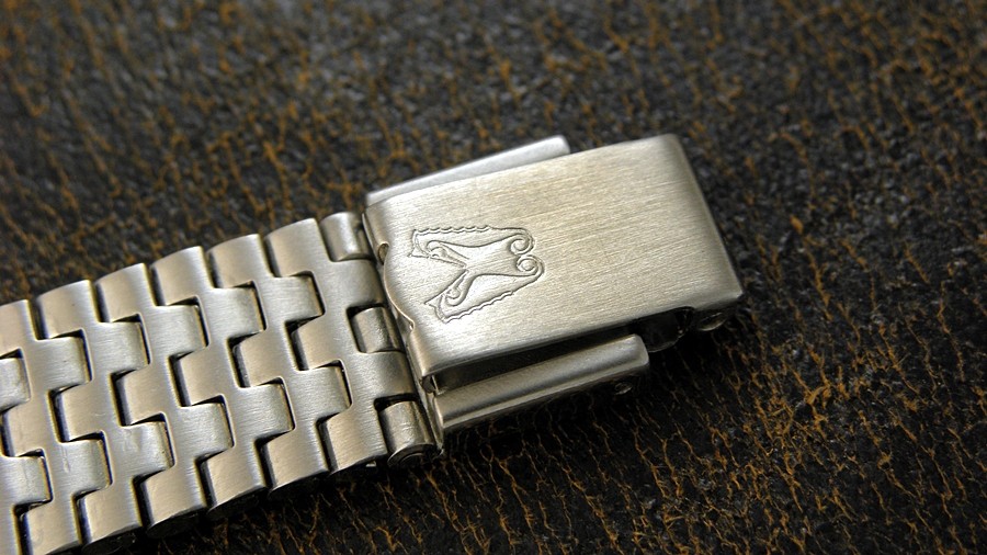

На замочке только "коньки", якорь, надпись Радо и Сталь... Может разогнуть звенья???

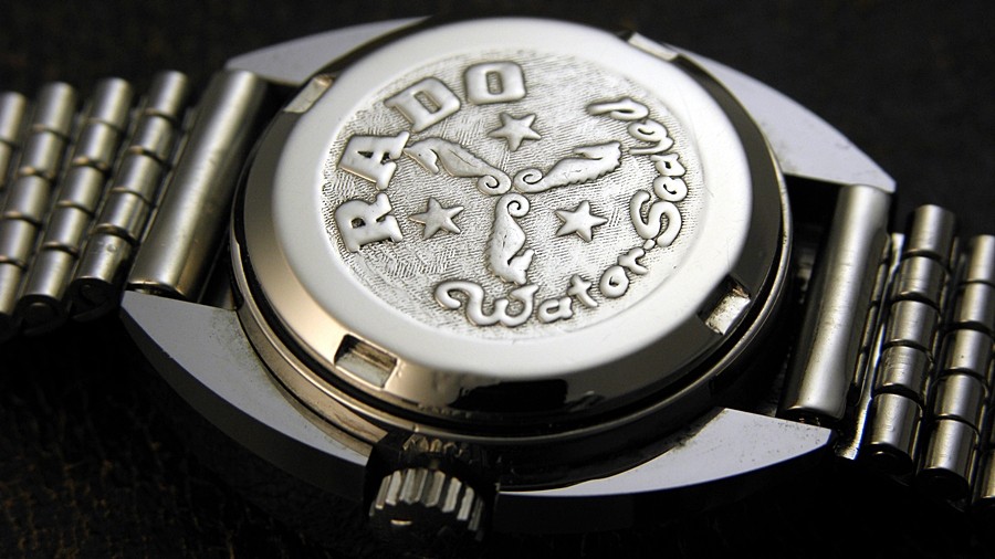

Сделайте первое фото наоборот и торец браслета (в районе застежки) с обеих сторон.

Поддержу просьбу. Сделайте фото обратной стороны браслета и отдельно расстегнутый браслет у замков, тоже с обратной стороны. Фото самих часов не надо.

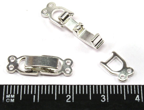

К сожалению "сфоткать" могу только в выходные... ((( Но суть замка вот такая как на фото (замок и скобка).
