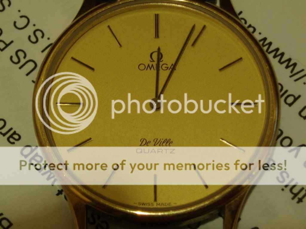

Всем добрый день!
Вопрос от новичка :
Omega De Ville, вот такие:
http://i496.photobucket.com/albums/r...s/P6150070.jpg
в общем, не знаю, как, но до них добрался малОй...
Как результат - отломано ушко одного из держатерей ремешка.
Собственно, вопрос - что делать :
1 - нести в ремонт - возьмутся/не возьмутся/это вообще ремонтируется?
2 - забить, продать на запчасти и купить другие?
Заранее спасибо, если порекомендуете сервис в Москве, где возьмутся, НЕ на Тверской (чота после замены 3 года назад батарейки за 950 р. жаба душит к ним идти).

то есть ушки корпуса? пришлите фотку ваших часов

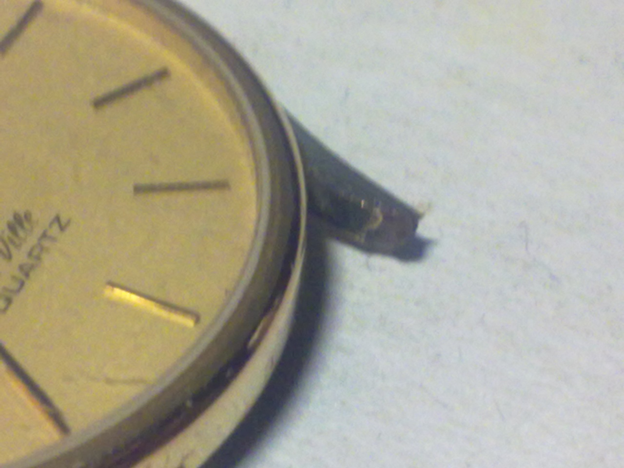

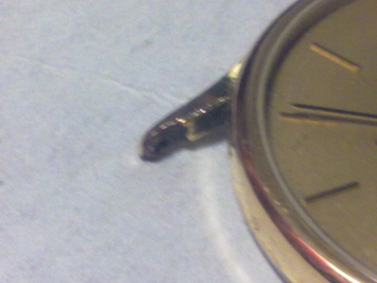

Простите, только сейчас до них руки дошли.
Для сравнения, сфотографировал оба ушка.
ID:	162808   Нажмите на изображение для увеличения

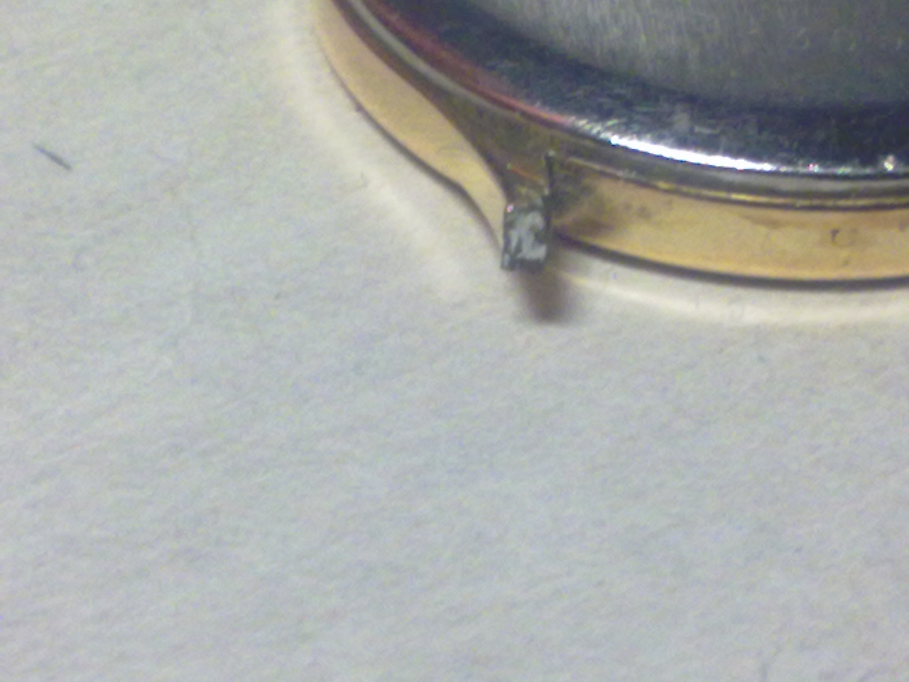

И, на всякий случай, с торца слома

не вижу проблем вообще, даже в ларьке решат этот вопрос. главное стальную ставить, а не латунь. проверить легко, сталь пальцами сломать очень сложно

Сообщение от Trops Посмотреть сообщение
я так понял, что отломалось по отверстию штифта. Либо искать корпус, либо, если позволяет расстояние, сделать новое углубление под штифт (на противоположном, для симметрии, такое же). Край слома заполировать

Только новый корпус.
Спасибо, но в ларек точно не рискну - в последний раз (3 года назад), когда попробовал всего-навсего батарейку поменять, стали втирать про поломку механизма с формулировкой "ну, вы оставьте на неделю, посмотрим" - еле отбил

Сообщение от GPMS Посмотреть сообщение
увы, попробовал - сломалось ЗА крепежом штифта, остаточного расстояния не хватает
придется искать новый корпус.....

Сообщение от DrS Посмотреть сообщение
к сожалению, вынужден согласиться
не хотелось бы создавать новую тему, но.... может, посоветуете, куда можно толкнуться в поисках?
