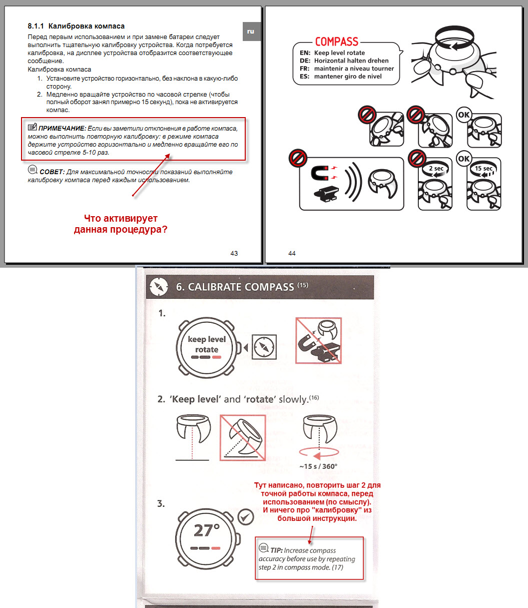

Приветствую.
Как вызвать принудительну калибровку компаса в этих часах?
В краткой инструкции в коробке, есть просто совет: "перед использованием компаса повторить процедуру поворота на 360 градусов за 15 секунд.
Однако в полной инструкции (http://watchsport.ru/manuals/Suunto_...erguide_RU.pdf) есть еще и такой абзац:
"ПРИМЕЧАНИЕ:Если вы заметили отклонения в работе компаса,
можно выполнить повторную калибровку: в режиме компаса
держите устройство горизонтально и медленно вращайте его по
часовой стрелке 5-10 раз."
Только вот одна засада... не получается так сделать, он переходит в режим экономии и отключает компас.
Да и что должно получится, он войдет в режим калибровки (как при первом включении или замене батареи) или... хз короче...
Кто сталкивался?
Спасибо за любые советы.

Калибровку можно выполнить после перезагрузки данного агрегата, т.е. держите одновременно все кнопки на часах несколько секунд и дальше следуете указаниям. По крайней мере я лично так калибровал компас, а он очень часто сбивается. Особенно часто вблизи больших железных объектов.

Я так понимаю, что сбросятся все настройки и параметры часов?

что в инструкции...
calibration, compass, suunto core
