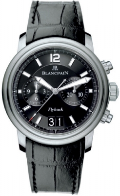

Хронограф с "живой" центральной секундой. Бывает ли?
Собственно сабж. Обычно, насколько я понимаю, хронограф имеет "мертвую" центральную секунду застывшую на 12 часах, которая стартует только при начале хронометрирования.
Типовой пример:
А бывают ли варианты когда центральная секунда работает как обычная секундная стрелка на 3-х стрелочнике, а при запуске хронометража работает уже как часть хронографа.
И не являются ли часом представленные ниже варианты хронографами с "живой" центральной секундой?

тут возникают 2 проблемы - быстрый возврат секундной стрелки и сохранение точности показа текущего времени после окончания работы секундомера.
Принцип разделения и быстрого перевода секундной стрелки из режима показа секунд в режим секундомера наверное сложен, но не катострофически.
Флайбэк и сплит хронографы давно существуют- так что это решаемо.
Но вот как потом вернуться из режима хронографа в режим показа времени да ещё учесть сколько минут-секунд прошло во время работы хронографа чтобы часы показывали точное вркмя - вот это реальная задача.
За последнее время эту задачу пытались решить, например Морис Лакруа, но дальше концепта
Memoire 1 дело пока не пошло.
http://forum.watch.ru/showthread.php...aurice+Lacroix
да, визуально это не хронограф, но функционально он самый.

не являются, сфотографировано так, чтобы стрелка не перекрывала эмблему.
ни разу не встречал.
а зачем? если принципиально - запустите хрон и пусть ходит
очень многие так делают...

У Ситизена, например, на калибре E820 - "живая" центральная стрелка.

На некоторых модификациях механизмов хронографов Miyota серии 0S - большая секундная стрелка живая (т.е. обычная секундная стрелка), а секундная стрелка хронографа - размещена на маленьком циферблате. Часов на таких механизмах - вагон и маленькая тележка!
