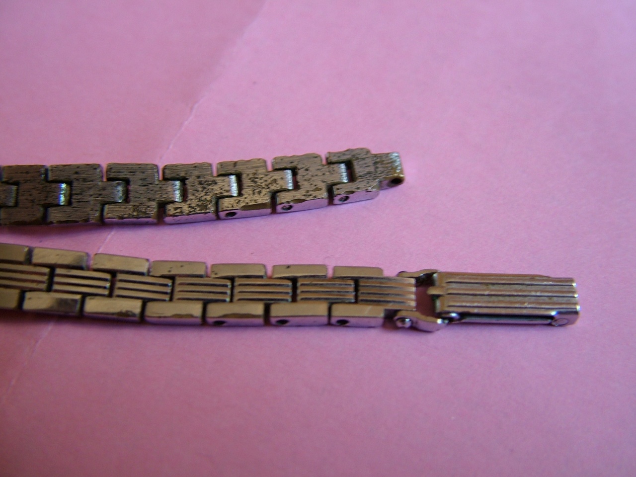

Золотые ли Слава и браслет???
Эти часы были найдены мной на улице лет 30 назад (уже и не помню год), и по причине большого размера браслета (маме не подошли) были просто положены в дальний ящик и забыты. Поверят ли мне фанаты посещающие данный форум, но обнаружил их лишь недавно, и озадачился вопросом: золотые они или нет, и как возможно уменьшить браслет если там не видно штифтов (в ремонте часов не берутся). Может кто-нибудь из уважаемых знатоков на форуме даст дельный совет, уж больно симпатичные часики. Часы, кстати, после стольких лет, после того как завел их, они пошли и идут успешно. Буду признателен за любую информацию.

Часики у Вас не золотые ---- позолоченные.
Год выпуска как раз где то так и есть -- сколько лежали , для более точного надо вспомнить когда нашли
По поводу уменьшения браслета --- скорее не берутся не в ремонте часов , а в какой нибудь палатке типа замена батареек.
Этот же браслет изготовлен на заводе не литой , а раз собран из звеньев -- значит и укоротить при желании можно (на фото не видно -- фотки замыленные ) Штифты -- или под покрытием , или уже полностью укорочены , что вряд ли
Нашел в часохламе такой же браслет (только хромированный) -- у моего по двенадцать звеньев с каждой стороны --- по три с каждой можно убрать -- штифты присутствуют.
То что завели и ходят это хорошо , но долго не проживут если не почистить и смазать механизм.

Спасибо за ответы! Проб больше чем на фото более нет нигде, с лупой облазил все, что можно (бог с ним с золотом, это скорее ностальгия что-ли, кому за 50 думаю поймут). По поводу браслета, отказывали в ремонтах именно с вывеской "ремонт часов", - это г.Москва СВАО. Если кто знает, куда можно обратится в МОСКВЕ !!! - просьба написать (нужен просто совет), нет времени мотаться по мастерским и слышать отказы подкрепленные глубокомысленной мотивировкой (я нигде не скрывал, что я профан) знания дела. Жизненный опыт подсказывает, что такие места должны быть! Спасибо неравнодушным! P.S. Часы обязательно отдам в чистку, но только специалисту способному решить вышеозначенную задачу или по его совету.

По поводу мастерских :
Выберите для начала к себе поближе и начните с обзвона -- будет проще
http://remontchasov.idainet.ru/

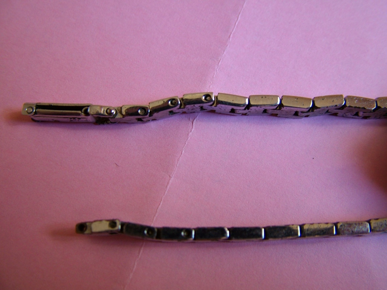

Вот Вам на всякий случай места расположения штифтов.

Спасибо Вам огромное! Вы правы, при ОЧЕНЬ внимательном изучении браслета на одном из звеньев обнаружил едва заметную риску в виде абсолютно правильной окружности, скорее всего это и есть штифт (находится как раз на оси сгиба). Остальные, видимо, как Вы и писали под покрытием. Воспользуюсь Вашим советом, начну с обзвона, теперь хоть знаю о чем вести речь предметно. P.S. Непонятно лишь для чего так маскировали места штифтов, неужто лишь в целях привлекательности, и это в заводских то условиях ?! Еще раз СПАСИБО !!!
