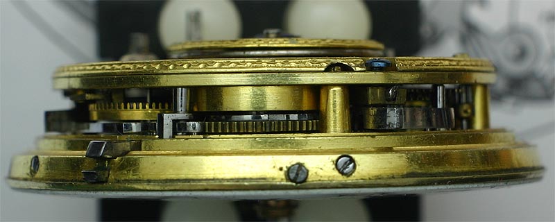

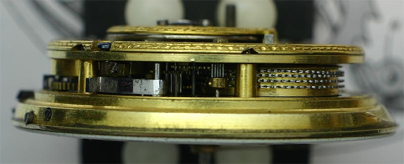

Решил таки выложить фотки типичного цепняка конца 18 века. Репетиция шла по колоколу, не по гонгам.
Марквик Маркхам достаточно известный часовщик середины - конца 18 века, работал, в-основном, на турецкий рынок, поэтому и цифры на циферблате весьма своеобразные.
В то время еще не умели точно изготавливать гребенки, поэтому цепь (видна слева на рисунке) была выходом из положения. Примечательно, что цепь обосновалась в репетире после 1750 года, а исчезла к 1830 годам.
Часы сделаны в Англии, поэтому и мост баланса характерный, анрлийский, обильно украшенный гравировкой. Традиционно для часов высокого качества в роли подпятника служит весьма немалый бриллиант.
Пружина репетира с молотками спрятаны од основной платой. Прямо перед нами кожух пружины. По бокам оба молотка.
Виден замедлитель репетира и барабан хода с намотанной на него цепью Гааля. Для шпиндельных часов наличие фузеи было обязательным условием.

Ай хорошо получился Марквик, как живой.
Так уж и быть, засвечу свой BREGUET & FILS - схемы репетира у нас практически идентичные 8)
