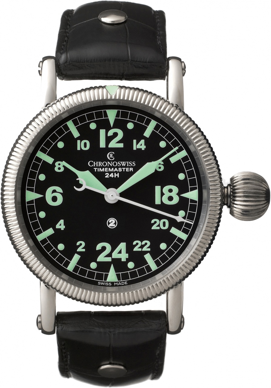

Доброго дня всем.
Подскажите, есть ли калибр ETA мех или автомат, под часы с циферблатом 24 часа, трех стрелочник, обзывают еще суточником? Т.е. стрелки делают полный круг за 24 часа. Есть у ЕТА готовые решения? Например Chronoswiss Timemaster 24, калибр С.672 на базе 6497-1 Unitas, но это уже доработанный Chronoswiss-ом.

2893-2
A07.171

2893-2 он же с функцией GMT. А что обозначает A07.171

Сообщение от Стасян Посмотреть сообщение
Ну да. С 24-часовой, как заказывали
A07.171 - довольно новый калибр. Большой, 36 мм.

Не знал, что 2893-2 делает полный круг за сутки

Сообщение от av_ic Посмотреть сообщение
Поведайте, а как 2893-2 делает за сутки один круг? Ведь в стоке, он как и все в сутки два круга или калибр с каким нибудь модулем идет под цифер 24?
Не понял вопроса. Если Вы спрашиваете, как это практически реализовано, то, чтобы ответить на этот вопрос, моей квалификации не хватает. Как-то вот эти ушлые инженеры устроили, что одно часовое колесо делает полный оборот за 12 часов, а второе - за 24, а как именно - мне неведомо.
Механизм 2893, выпускается 3 модификаций - 2893-1, 2893-2 и 2893-3.
С функцией GMT, как уже заметили, 2893-2.
Реализовано очень просто, даже рассказывать не буду, вся интрига пропадет.

Два триба на вексельном колесе?

Андрей Крукович, действительно интересно, как это реализовано? Один круг выполняет стрелка GMT?
