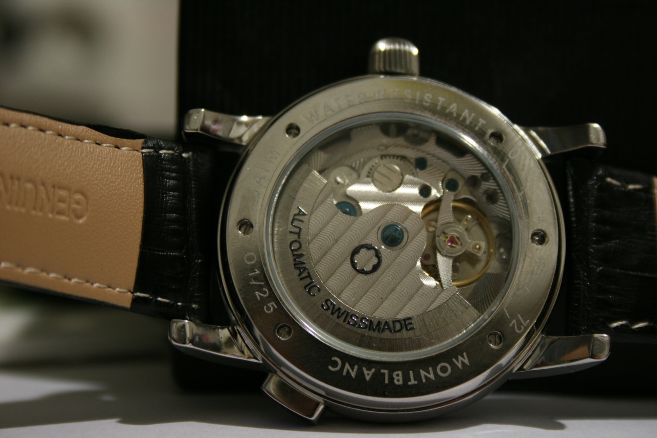

Добрый день, уважаемые форумчане!
Не буду говорить каким образом, но попала ко мне чудная подделка часов MontBlanc c весьма оригинальным дизайном
Прикольные часы, можно ради забавы носить, сделаны достаточно сносно, только вот проблема - отстают (неужели )
Скажите, можно ли отрегулировать ход этого экземпляра или это гиблое дело? Хотелось бы сделать это самому, т.к. в мастерскую такое нести стыдно Если да, то каки образом?
Судя по прозрачному заднику там вроде тот самый градусник есть....
Сейчас попробую приложить фото...

вот фото...

Сообщение от babay78 Посмотреть сообщение
Еще раз глянул фотку, че то я там градусника не вижу.
он под ротором, по-моему это Си-Гал механизм... Если нет опыта, то в часы лучше не лезть, знаю по своему опыту)))
Не жакемарьте нам мозги!.
Ну, что Вы сразу так. Хочет человек потренироваться, пусть подрегулирует, ничего страшного в этом нет. Если у него есть часовые отвёртки, крышку снять не проблема и теми же отвёртками пододвинуть верхний градусник. Нет прибора, пододвинуть чуть-чуть, выставить время, если отстают через сутки пододвинуть ещё.

Двигайте не ток к которому усик крепится, а тот, через который он проходит. Если память не изменяет, двигать нужно от первого .
