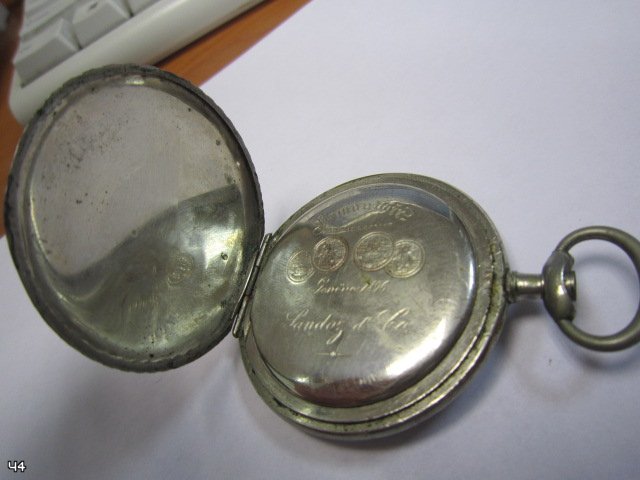

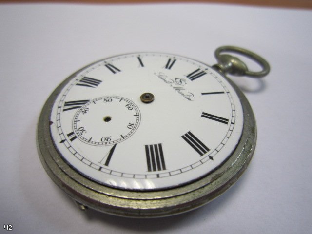

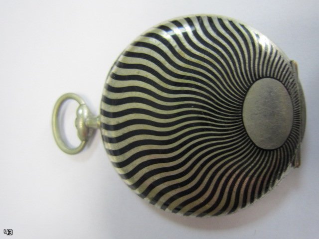

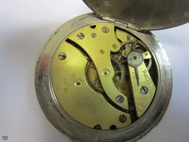

Добрый день!
Господа, данные часы были привезены из Европы в период Первой Мировой Войны, это все что мне известно об их истории.
Диаметр часов около 5 см.
На задней крышке есть надписи и гравировки (см. фото)
По состоянию: отсутствуют стекло и стрелки, сломана пружина (это то что определил я сам)
Буду признателен за любую информацию и фирме производителе, стране производства, ценности часов и т.п.
Заранее спасибо.

Manufacture de Chezard - Sandoz & Co. Щвейцария, начало 20 века. Сохранность циферблата хорошая. Механизм по восстановлению под вопросом.Утрачено стекло вместе с рантом, завголовка (возможно с валом), поврежден волосок баланса.
Сам механизм из очень дешевых, со втулками вместо камней, штампованым балансом.
Восстановление встанет дороже целых и имеет смысл только если Вы дорожите ими как семейной реликвией.
