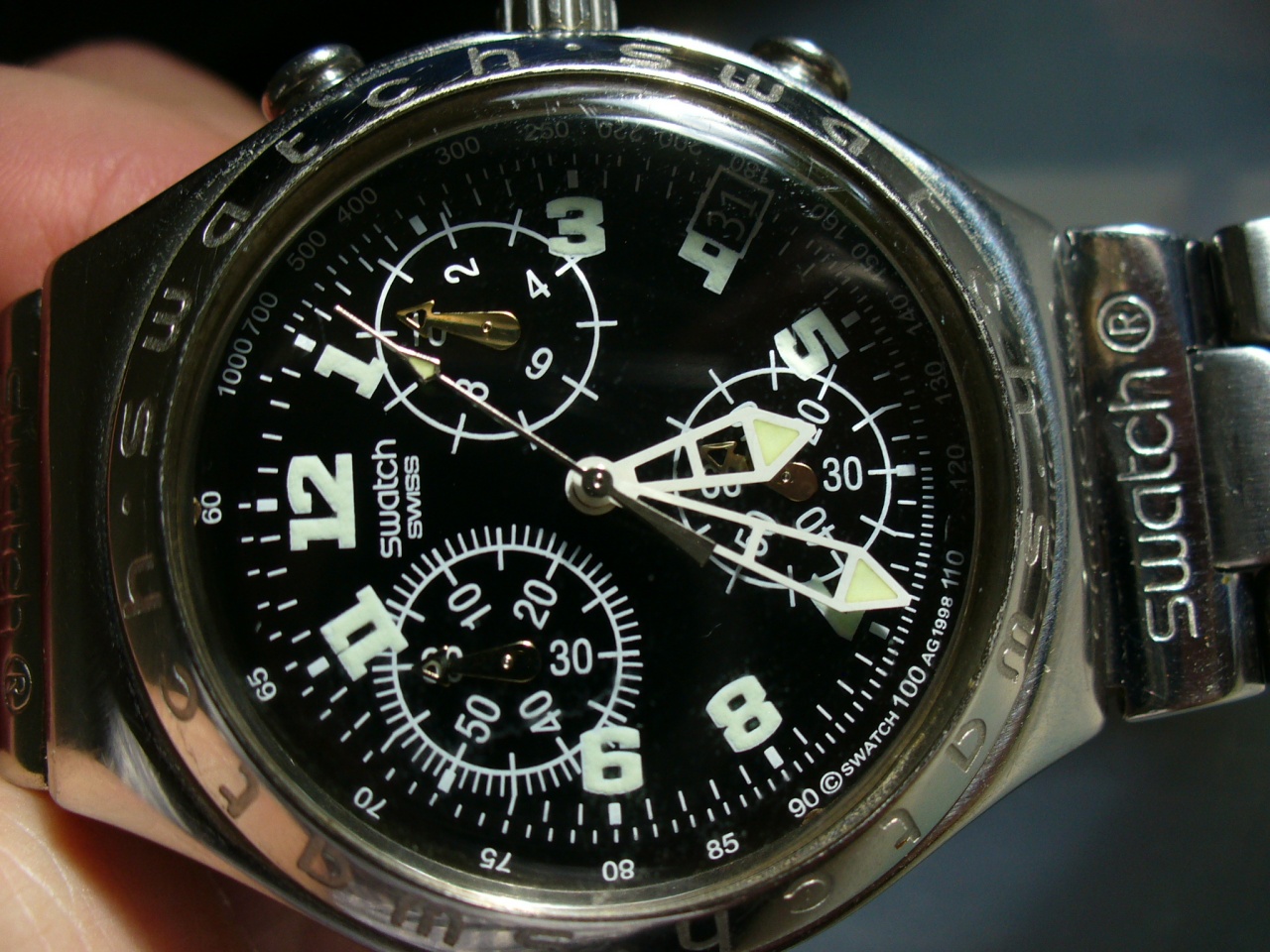

Немного похожая ситуация. на Swatch секундная стрелка стоит на 8 секунд после метки "12". при старте идет как часы. а при обнулении проходит круг,
"пробегает" метку 12 и опять встает не 8ой секунде
до этого, года 4е все работлао нормально.

Немного похожая ситуация. на Swatch секундная стрелка стоит на 8 секунд после метки "12". при старте идет как часы. а при обнулении проходит круг, "пробегает" метку 12 и опять встает не 8ой секунде
А это уже кварц - тут надо читать инструкцию и выставлять на ноль.

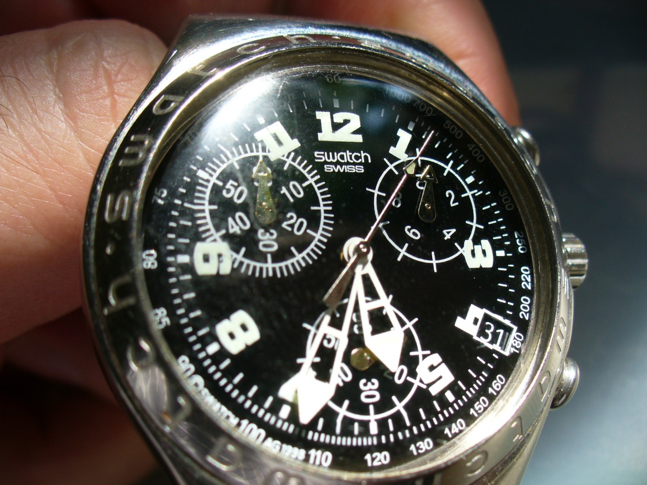

ДЫк Ёлки! если б она была, эта инструкция! после того как написал пост,
пошел смотреть какого года часы. получилось (по фоткам) им лет 10 точно!
Кварц, кварцем, только как выставить, коль секундная метку проходит?
нажатие на комбинации кнопок не помогает
вот так это выглядит.

Выдвигайте головку на перевод времени и кнопками выставите стрелки на "0"

В положениии ручной корректировки календаря ( это средняя позиция головки), работаем кнопками, одна кнопка на настройку большой сек. стрелки, другая маленький счетчик минут. Далее на перевод времени, кнопкой, выставляем последний счетчик. При условии: механизм исправен и обсуждается свотч- все получится!
