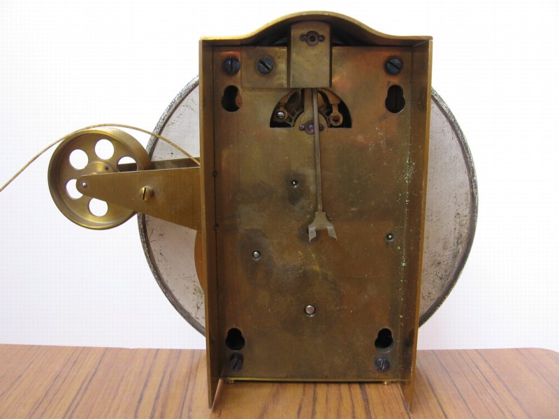

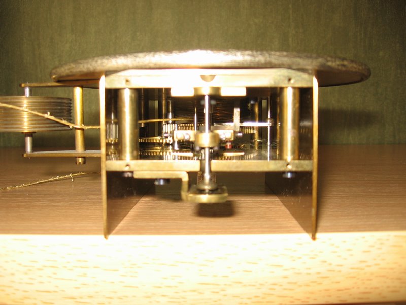

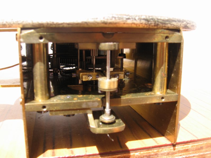

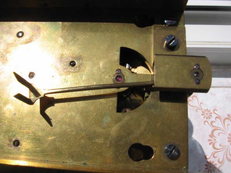

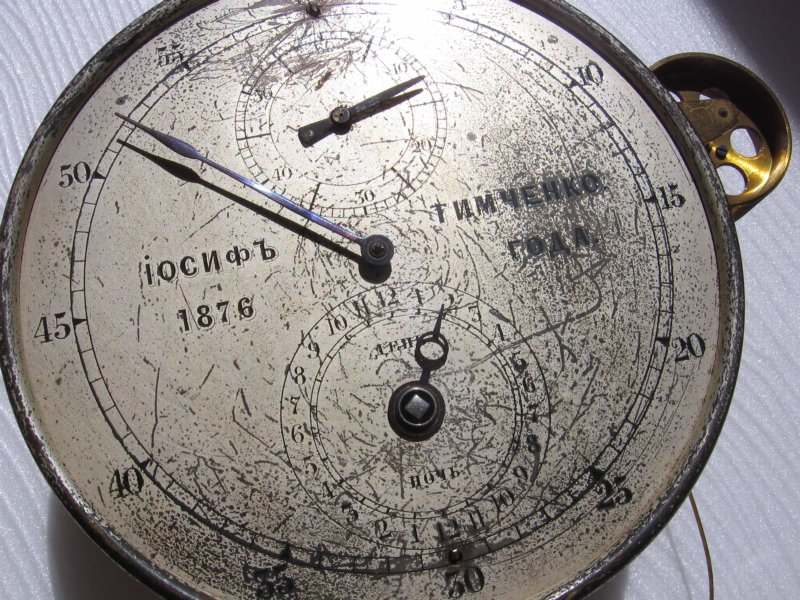

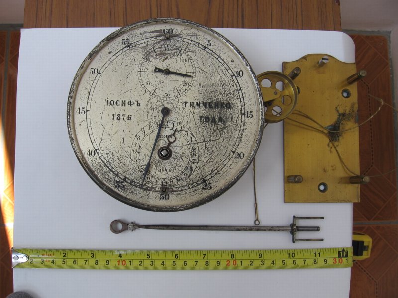

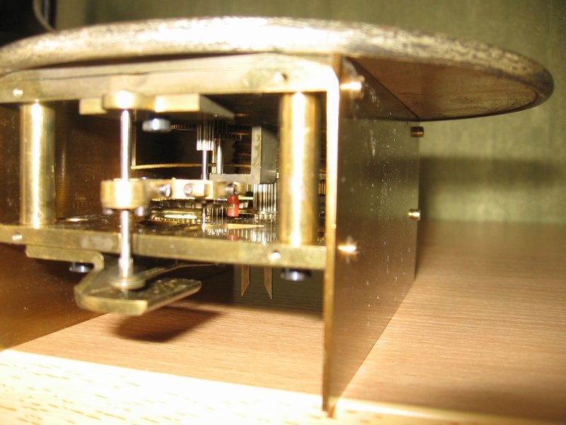

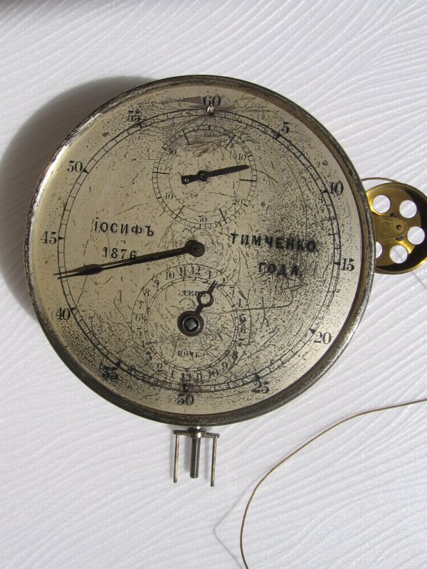

Уважаемые эксперты. Эти часы сделал одесский механик Иосиф Тимченко в 1876 году. Они долгое время хранились у его родственников. Оригинальность механизма заключалась в том, что к маятнику крепилась колба с ртутью (к сожалению, не сохранилась) для более точного хода. Как мне объяснили, из-за изменения температуры менялось и колебание маятника и соответственно убыстрялся или замедлялся ход часов. Ртуть в колбе при изменении температуры расширялась или сужалась, тем самым менялся центр тяжести маятника и изменялись его колебания. Иными словами Тимченко сконструировал очень точный часовой механизм. Какое применение эти часы нашли не известно. Существует легенда, что в 1875 году Тимченко изготовил электрические часы, которые были сначала подарены губернатору Новороссийского края, а затем отправлены в Санкт-Петербург в качестве подарка императору. Однако часы потерялись в дороге. В 1882 году на политехнической выставке в Москве механик Одесского университета И.А. Тимченко демонстрировал электрический хронометр своей конструкции. Интерес Тимченко к часовым механизмам проявился, когда он еще был учеником оптика Эдельберга в Харьковском императорском университете (в начале 1890 года Эдельберг представил часы, показывающие год, месяц, число, день и час). Точно известно, что Тимченко конструировал часовые механизмы для телескопов, которые меняли положения телескопа в зависимости от времени суток. Уважаемые эксперты, буду признателен за любую информацию о Тимченко и его экспериментах. Спасибо!!!

Интересная информация. Буду посматривать, может где что и встречу. Но вынужден Вас разочаровать насчет маятника: идея использования ртути для термокомпенсации отклонения хода на полтора века старше Тимченко. Ртутный маятник Грахама в 19 веке применялся даже в домашних часах. Возможно, маятник Тимченко был какой-то оригинальной конструкции, не похожей на остальные? Пока же на фото я вижу регулятор, где подвес маятника вынесен на третью плату. Вообще-то надо на механизм нормально посмотреть, может там есть что-то совсем необычное.

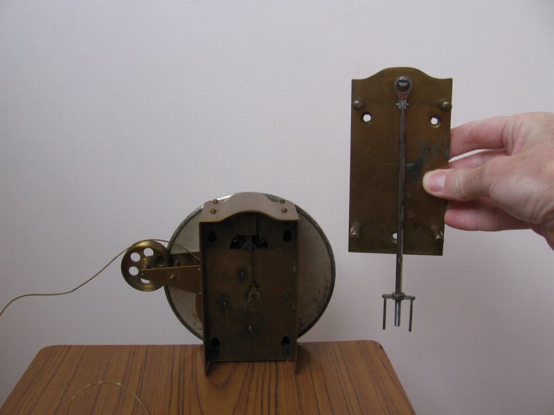

Вот еще фотографии механизма часов Тимченко 1876 года
