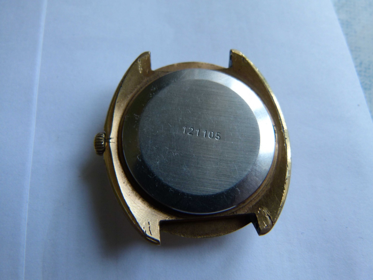

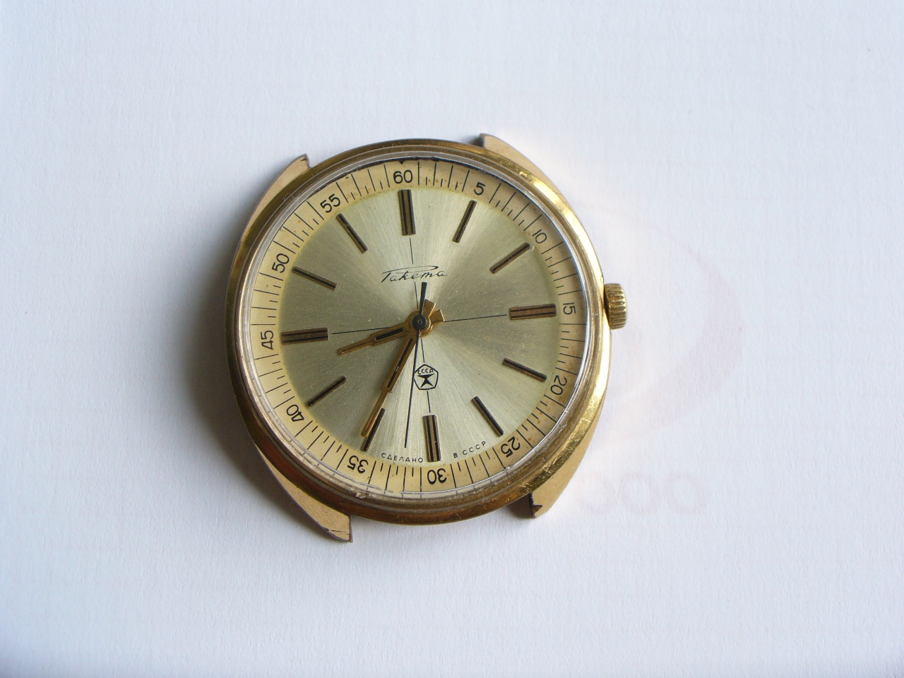

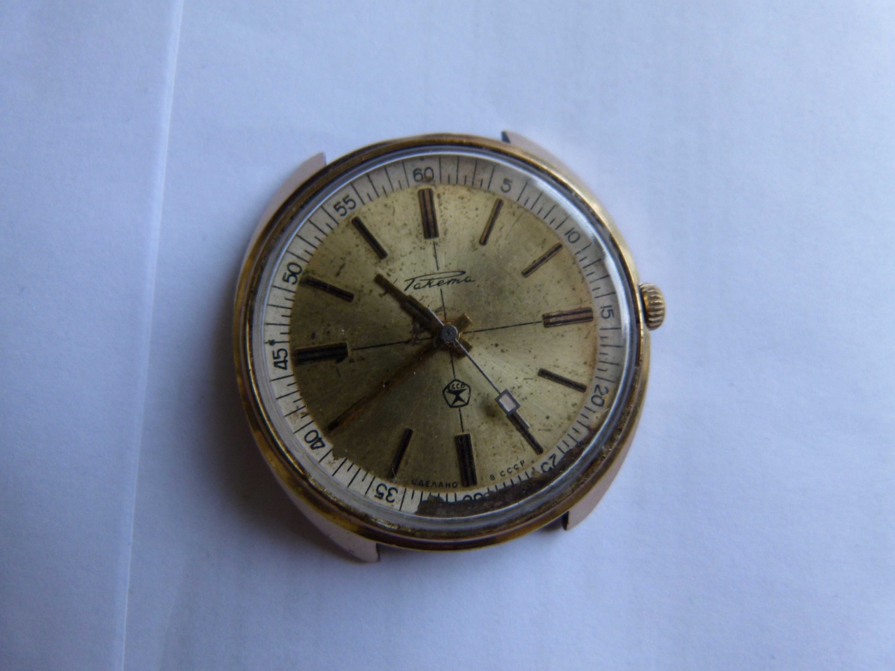

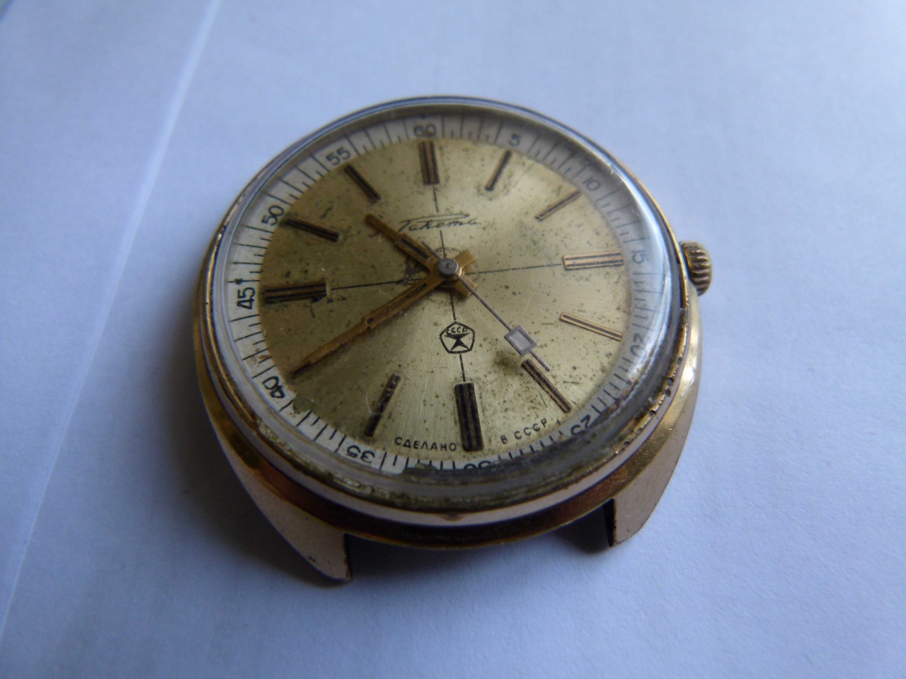

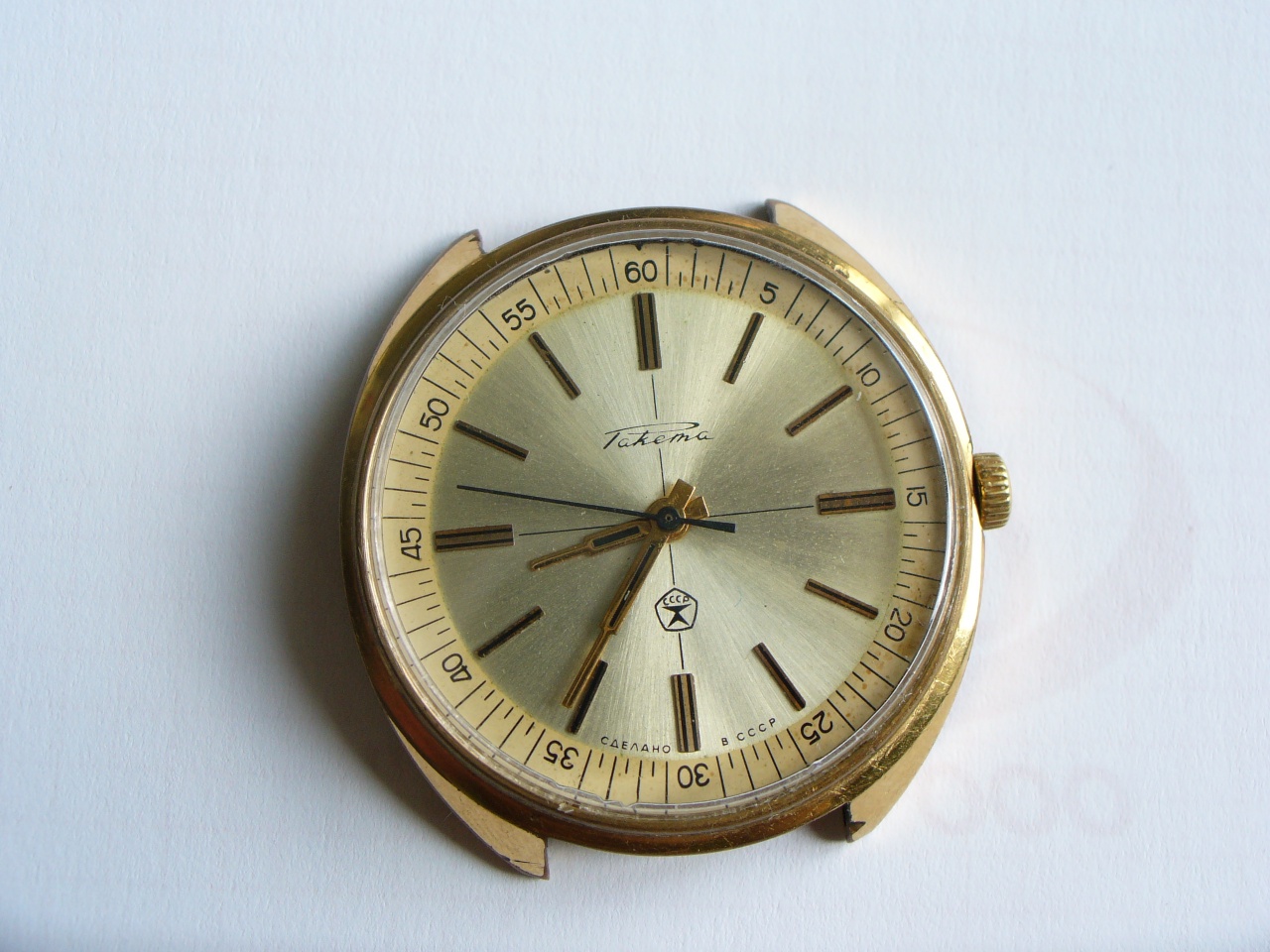

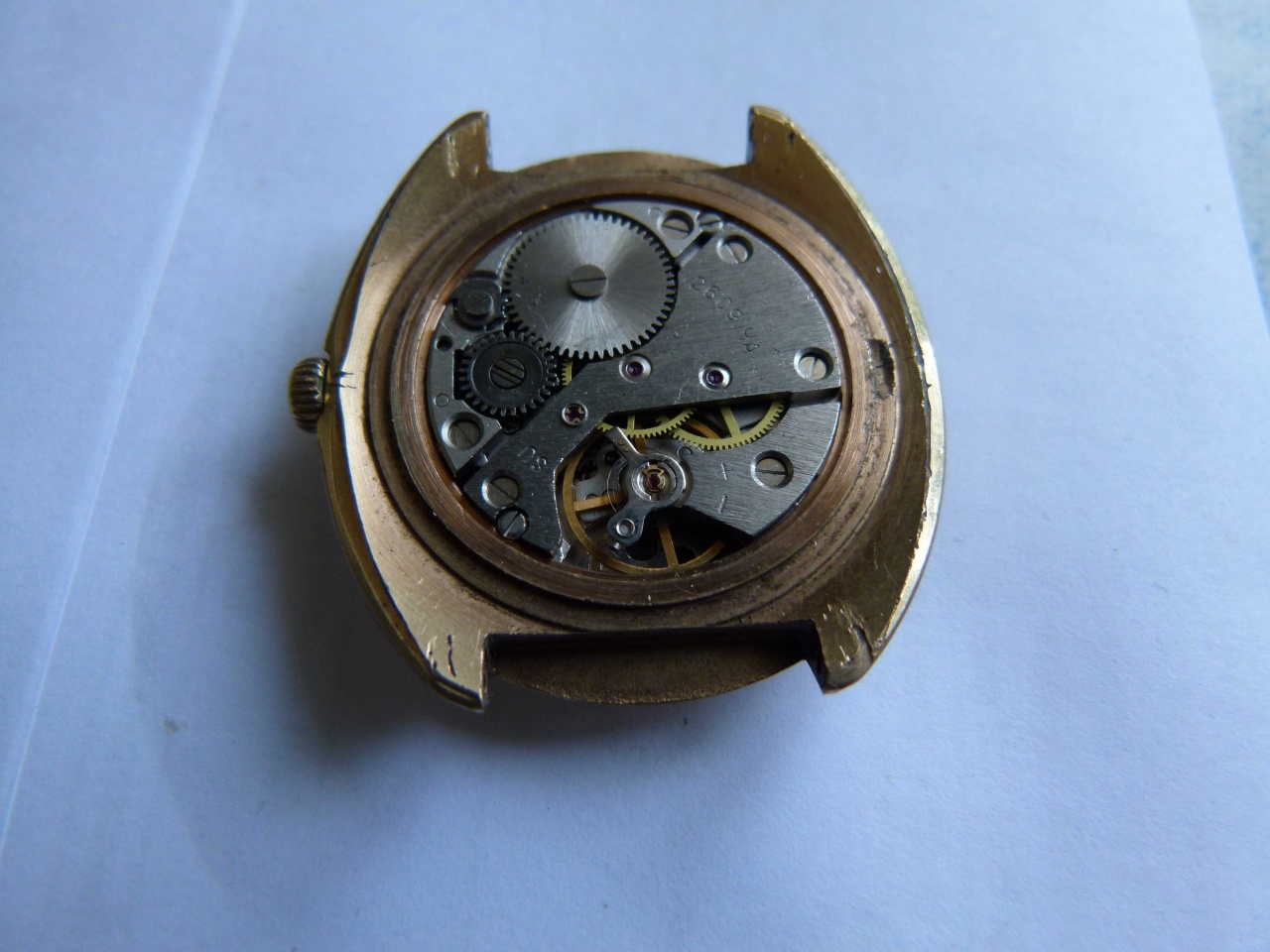

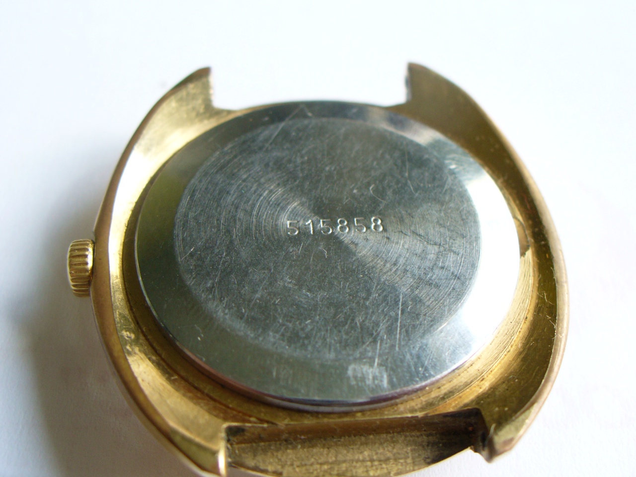

Всем доброго времени суток. Достались мне вот такие старенькие часы Ракета 2609 НА конца 80-х наверное. Фото прилагается. Состояние не очень - корпус и стекло в царапинах, циферблат, к сожалению, тоже не в лучшем виде. На крышке номер 121105. На противоположной стороне от заводной головки увидел Au1, шрифт очень мелкий - увидел не сразу. И сразу вопрос - это позолота 10 микрон или 1?
Часы понравились и сразу загорелся привести их в надлежащий вид. Механизм рабочий, правда сначала очень сильно отставали (где-то за час отставание мин.30) , а сейчас даже немного спешат (+5-7 мин в сутки). Отнесу в мастерскую пусть почистят и смажут. Думаю проблем с запчастями быть недолжно, а вот смогу ли достать такой цифер - незнаю. Секундная стрелка также неродная.
Есть несколько вопросов к форумчанам: 1) Какое стекло можно вставить в эти часы (Кроме стандартного пласмасового) - может минеральное; 2) Как с запчастями к ним - можна сейчас найти в мастерских циферблаты, стрелки, стекла; 3) Можно что нибудь сделать с корпусом чтобы привести его в нормальный вид.
Заранее благодарен!

Позолота действительно в 1 микрон. Корпус восстанавливать не логично, очень дорого. Циф и стрелы у старых часовщиков из запасов, если повезет, там же и корпус.

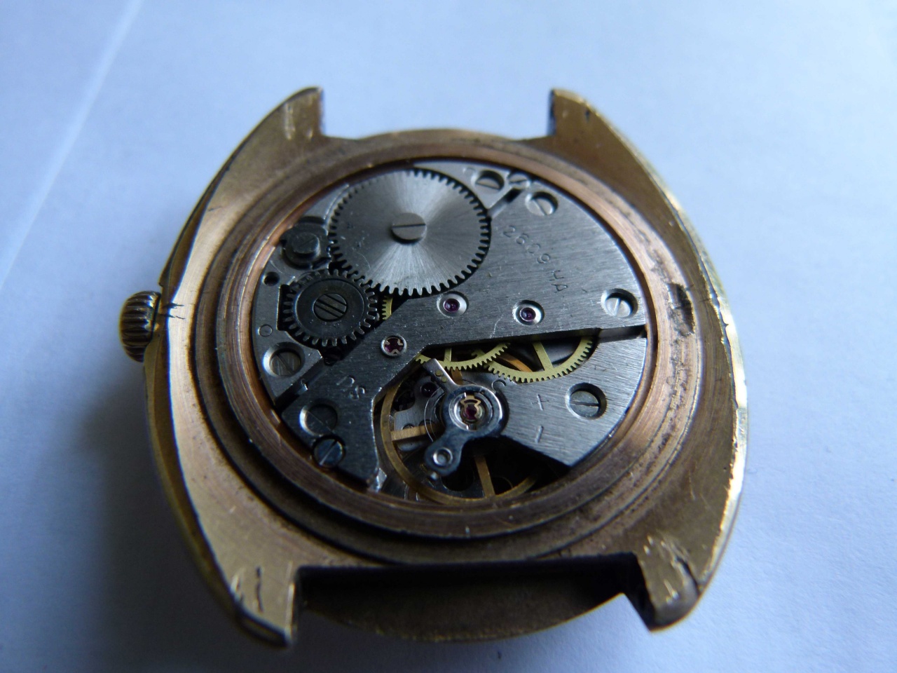

И еще вопрос по камням - сколько здесь камней? Почему не у всех ракет пишут на цифере.

Часы такого плана стоят долларов 10
Корпус можно найти анодированный, выглядит также.
Циферблат новый доллара два-три.
Восстанавливать позолоту бессмысленно, это долларов 300 стоит, если 20 микрон делать, да и корпус пошорканый
В реальности проще купить на молотке за копейки подобные часы в сборе, восстанавливать нет ни политической, ни экономической целесообразности, если только это не часы Вашего деда.
Если от родственников, то вообще нет смысла делать с ними что-то кроме установки ушек и ремонта механизма (скорее чистки, там вероятно спираль просто слиплась)

Купил уже одни примерно за 10 у.е. - состояние оказалось лучше моих (фото позже), но также нет стрелки, корпус поттертый, стекло тоже требует замены. Часы в лучшем состоянии (не идеальное, но все на месте) стоят дороже - долларов 20-30.
В своих корпус оставлю, действительно, востановление очень дорогое. Поменяю только цифер, стрелку и стекло.

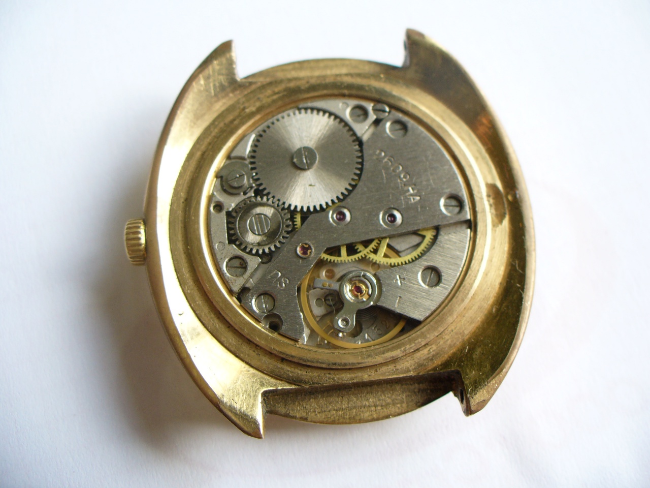

Насчет камней - в 2609НА их должно быть 19. Очень редко 21 - стоят два очень красивых камня на оси барабана. Видел такой механизм на 21 камне с обозначением 2609НП - повышенной точности.

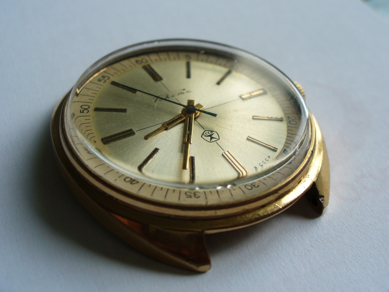

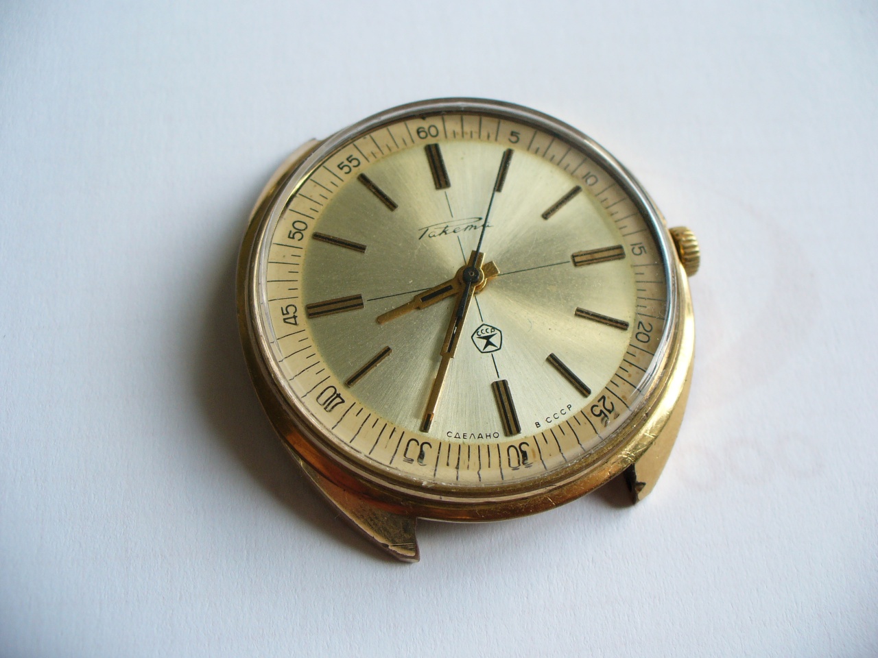

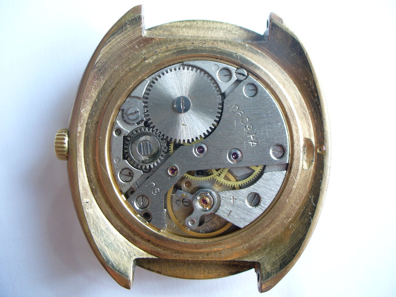

Часы, которые покупал в качестве донора оказались гораздо лучше.

Поздравляю, часы не плохи! Подкрасьте черным лаком минутную стрелку и нежно почистите циферблат.
