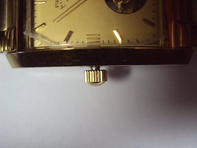

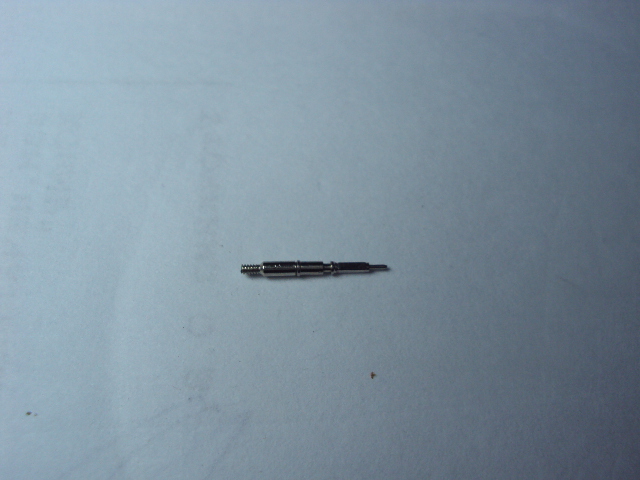

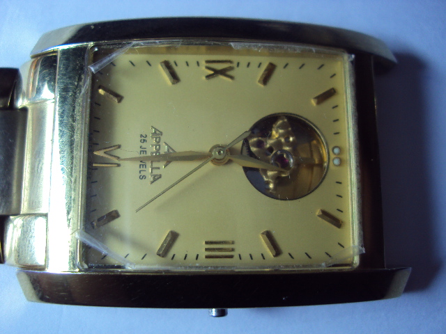

Всем доброго дня. Помогите мне советом. 5 лет назад в Саранске покупал часы APPELLA, со временем часы стали пропускать воду через резинку заводной головки. Решил поменять головку, но в Саранске ничего не нашёл, пришлось поставить головку от российских часов. Ключ оказался чуть короче, поэтому он вылетал из корпуса. Я достал удлинитель, но теперь ключь торчит примерно на 1 мм от корпуса. Подскажите, пожалуйста, можно ли это исправить. Сразу хочу сказать, что к таким часам у нас в Саранске ничего нет. А можно ли где- нибудь через интернет заказать полностью ключ к этим часам? Заранее премного благодарен.

вам можно и этот вал сделать..укоротить его на 0.8-0.9 мм.
а если покупать новый, то ищите заводной вал на ETA 2824-2, 2836..это одно и тоже
в общем ключ нужно вам не на марку часов искать, а на калибр что в часах

1. Поставить новую резинку в старую головку. Делается при помощи иголки. Резинки есть у любого приличного часовщика в изобилии.
2. Укорачивается вал элементарно методом подпиливания резьбовой части надфилем. Только при окончательной сборке в место сборки удлинителя и самого вала с квадратом капните фиксатор резьбы, чтобы не откручивалось при переводе стрелок назад.

Может и головка дальше не надеваться, надо быть уверенным, что и головка к корпусу хорошо подходит

ЗЫ На счет удлиннителей валов-стараюсь не пользоваться.Этот метод не дает 100% соосности обеих частей.Из за этого в платине разбивается отверстие под заводной вал.Наблюдал в разных марках часов с таким методом ремонта сию грустню картину...

Спасибо всем за отзывы! Посидев около трёх часов я смог подогнать (подпилить) удлинитель вала. Теперь головка почти плотно прилегает к корпусу (зазор около 0,4 мм). Я думаю, это не так страшно по сравнении с тем, что было. Про резинки в нашем городе не может быть и речи- у нас работает сеть мастерских одной часовой дамы, в которых их точно нет (у меня там работает одна хорошая знакомая). Есть ещё один частник, у которого я раньше работал (раньше он торговал хорошими часами, у него я приобрёл супруге континенталь), у него тоже нет. Так что буду искать другой способ загерметизировать головку. Ещё раз всем огромное спасибо!

Ну вот и отлично. Поздравляю. Часы это кусок хитро обточеных железок и не более. Не Боги горшки обжигают. Про фиксатор резьбы не забудьте. А то потеряете головку (часовую) в самый неподходящий момент.
