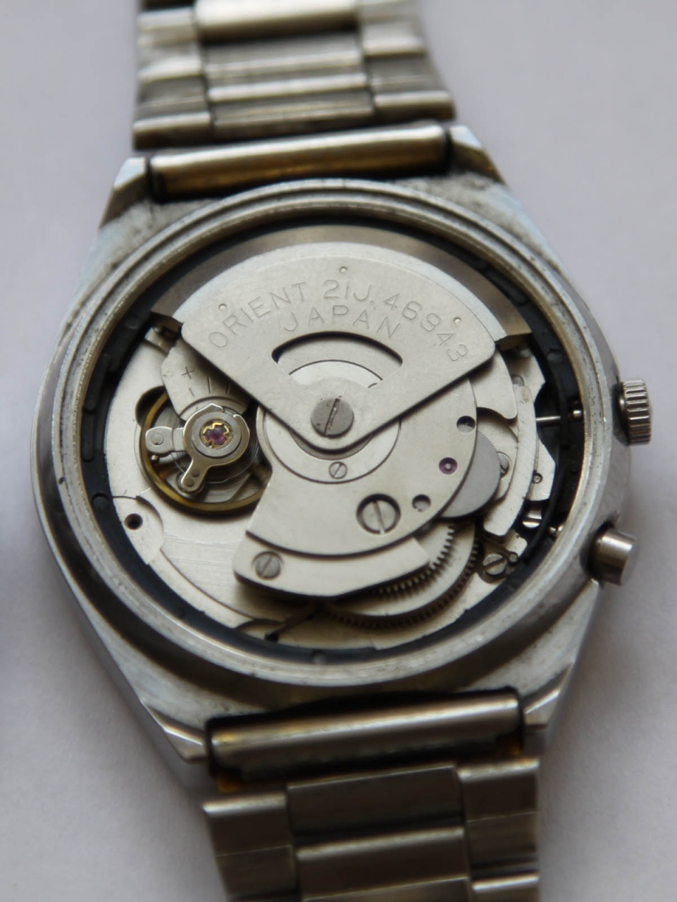

Есть у меня старенькие Три Звезды. Покупались еще в начале 90-х в коммисионке Б/у. Эти часы я почти и не носил, пару лет таскал на работу прилично исцарапав стекло. Потом мне родители подарили новые три звездочки, старые часики положил в ящик стола и забыл о них. Теперь вот вспомнил. Часы на ходу спустя 20 лет. Хотел отдать их мастеру на чистку и смазку (отстают минут на 5 в сутки). Мастер (кустарь) долго рассматривал механизм и сказал, что какой-то он странный, и он никогда не видел такого Ориента. Теперь сомнение гложет. Возможно это подделка. Если часы оригинальные отдам их на переборку и полировку, а ежели подделка так пусть лежат на память.
Выкладываю фото механизма. Прошу помощи в опознании пациента.
Что за зверь?

Мне кажется что они настоящие. За свой срок службы эти часы заслужили чистки и смазки. Стекло и корпус полируются.
Интересно посмотреть мост баланса, у Вас на фото он закрыт маятником автоподзавода.

Скажите, точка стоит после 21J.

Посмотрел увеличенное фото, точки там нет.

Вот болтик под вопросом???
Посмотрите на фото оригинала.

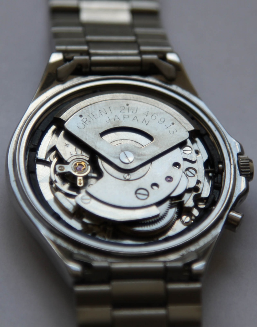

Сомнений быть не должно. Потому и попросил помощи специалистов. Вот еще фото, передвинул маятник автоподзавода.
После буквы J точка вроде есть только видно ее очень плохо. Только с лупой. Какая-то она смазанная и не пропечатанная.
Извиняюсь. Лучшего фотоаппарата сейчас нет.
Я как не специалист разницы между болтиками не увидел.
Часы попали ко мне б/у. Возможно это сборная солянка?

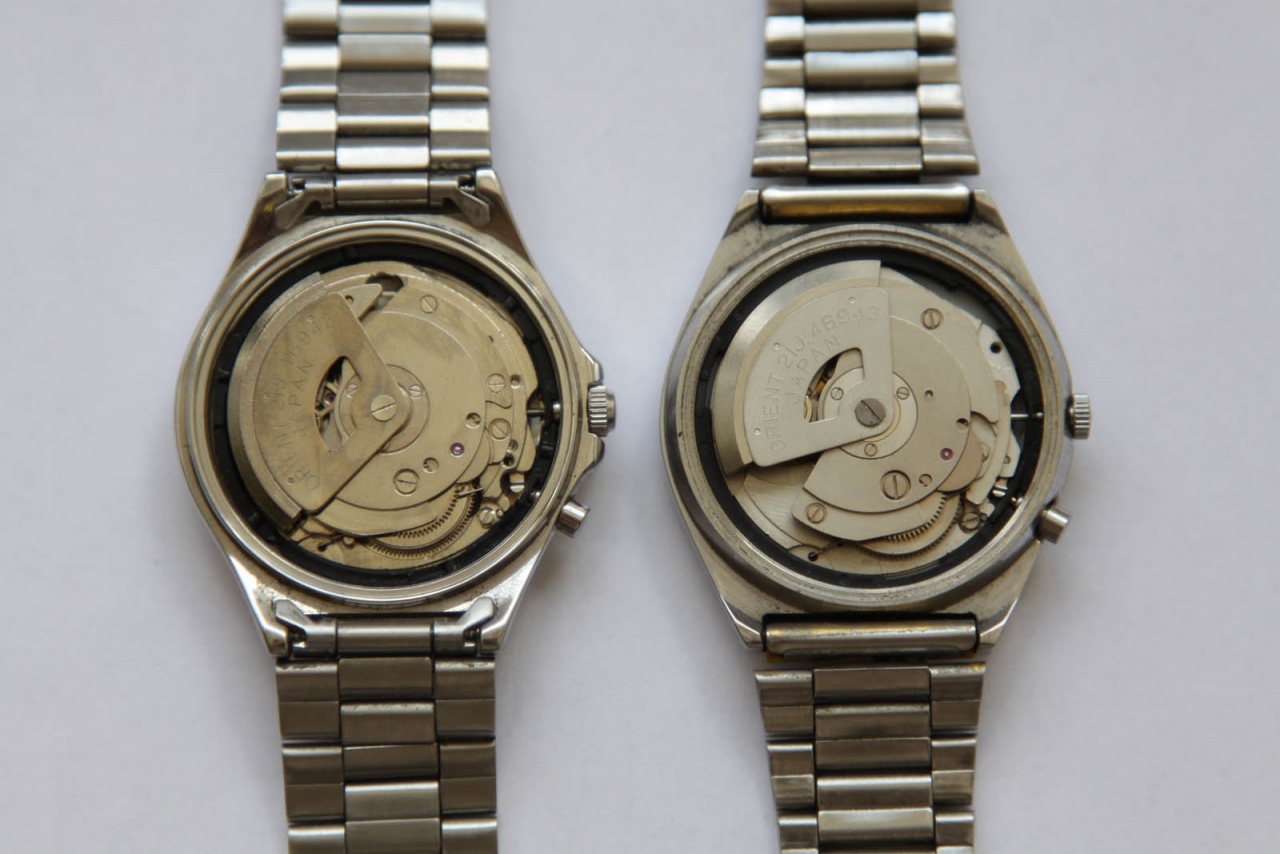

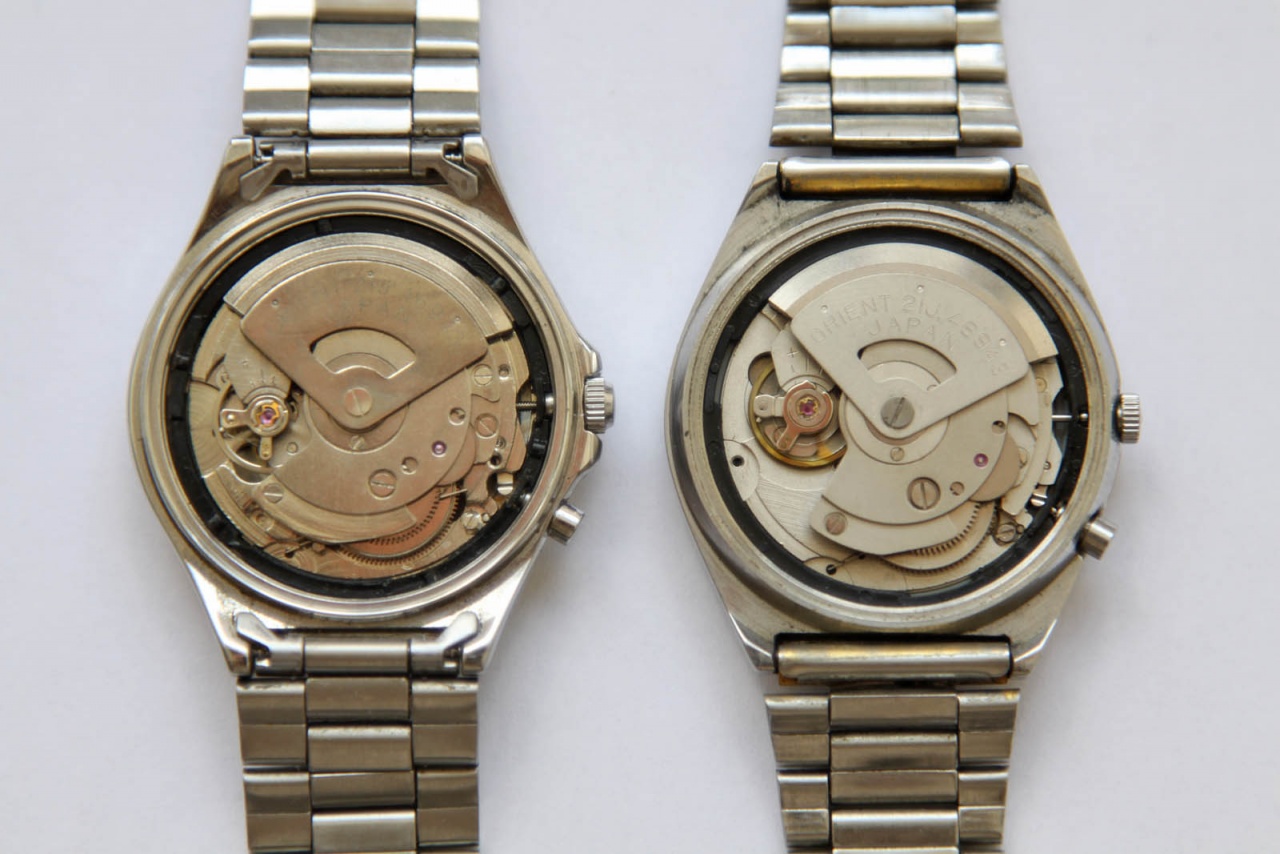

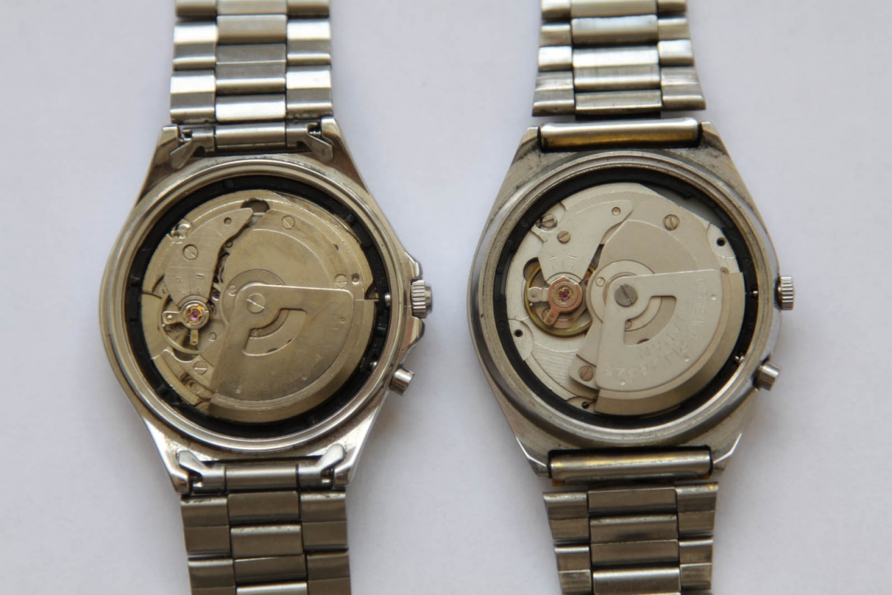

Посмотрите и сравните. Слева механизм от звездочек подделка, справа оригинал.

оригинал

фейк

Подделка. Сравните с фото в посте Nic_olasа - там сразу видно.

Подделка.
