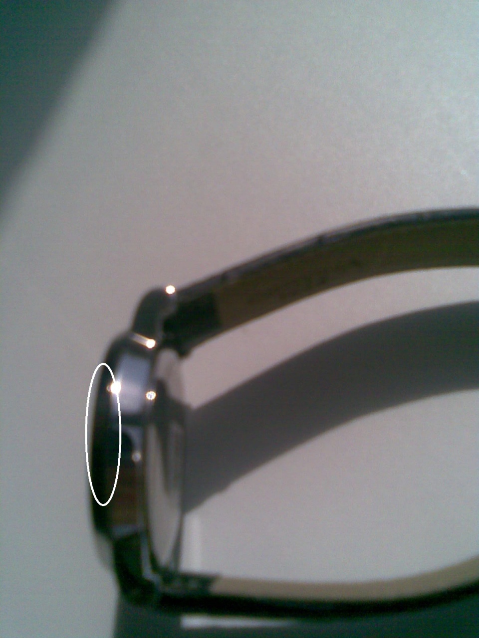

Обод циферблата на Certina DS Caimano
Подскажите, на модели DS Caimano Gent обод циферблата наподобие крышки часового механизма? К такому вопросу пришел, обнаружив, с обратной от заводной головки стороны, зазор между ободом и основным массивом похожий на место для инструмента лопатки. Верна ли догадка? Если верна, как сказывается на герметичности? И вопрос по ходу, - крышка механизма "хлопушка"?
ID:	137415 прошу прощения за мобильное качество. Область зазора обозначил.

Сообщение от Squirell Посмотреть сообщение
Верна.
Многие часы и с большим значением WR имеют впрессованные ранты с аналогичной щелью (тот же Panerai), и на потерю герметичности это не сказывается.
крышка ... "хлопушка"?
Да.

Ууффф...
только обратил внимание на эту щель и побежал сюда, часам месяц всего... даже подумал отслаиваться начало, в первый день не обратил внимания ))
спасибо, успокоили!!!

DS Caimano-Gent крышка механизма
Добрый день! Смотрю и ищу аналогичный зазор для инструмента чтобы снять крышку, но не могу его обнаружить.Может быть кто-нибудь подскажет в каком месте он может находиться. Замена батарейки в СЦ стоит 700 рублей, как-то напряженно. Спасибо.
