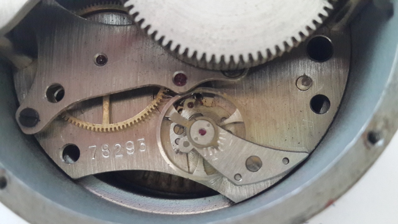

Добрый день, вот этот какой?
Если ось "высокая" / "низкая" / "толстых"
По отношению к фотографии выше
Старый 21.09.2017, 00:05
Аватар для siealex
siealex siealex вне форума
Регистрация: 09.02.2010
Адрес: Украина, Харьков
Сообщений: 19,502
Сказал(а) спасибо: 2,575
Поблагодарили 8,035 раз(а) в 5,816 сообщениях
Это "низкий" баланс, подойдёт от 57128Н (по сути это тот же 57128Н, только с немного другой формой основной платы), от карманных 3602 (только не от ранних "тонких" Молний или Салютов), 3603 (не исключено, что придётся регулировать зазоры), от будильника Заря 36504/36505.
Эти 2 пользователей сказали Спасибо! siealex за это сообщение:
dmvlad (24.11.2019), Shokhrukh (22.09.2017)
