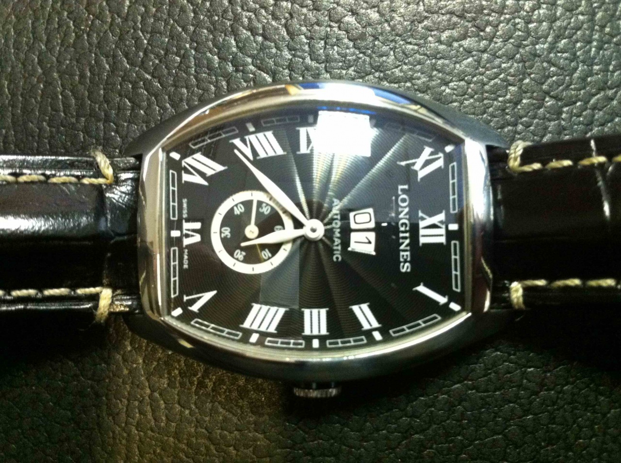

Проверка оригинальности Longines Evidenza
Longines Evidenza L2.643.4

оригинал

Сообщение от magcar Посмотреть сообщение
помогите определить Longines Evidenza
Да. Похожи на оригинал, уважаемый Мagcar. Для уверенности хорошо бы фото "мотора" посмотреть.

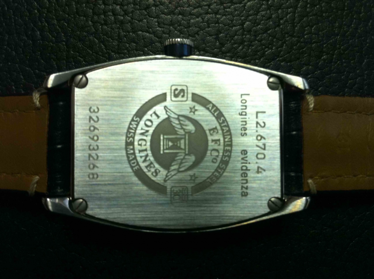

проголосую за подделку.
надписи на задней крышке - лазерная гравировка одним шрифтом и одинаковой глубины.

Внимание на винты и посадочные, а так же на крылья.

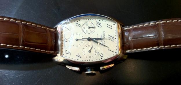

Эвиденза
Вот так должен выглядеть оригинал.
Ремень не родной.

90%,что копия.вы продаете,покупаете?
если покупаете,то настаивайте на проверке аутентичности.в мастерской вскрывайте.все станет ясно.если продаете - you shouldn't...
На фото -- оригинал.
Сообщение от V.J.C. Посмотреть сообщение
На оригинале гравировка лазером, не штампом. Шрифты аналогичные последним сериям -- имя бренда, модель -- имеют разную высоту. Цифры артикула и серийки в норме.
Сообщение от andysixtyfive Посмотреть сообщение
Что с винтами? Винты совершенно нормальны. Да, пара со следами отвертки, но сам тип идентичен.
А крылья-то чем не угодили?

Сообщение от Encounted Посмотреть сообщение
покупаю, просто определяюсь что брать, эти или Maurice Lacroix

Сообщение от Laureus Посмотреть сообщение
Еще пишу, смотрите на крылья и сравнивайте с оригиналом.
http://www.google.ru/search?aq=f&sou...&biw=1111&bih=
http://watchrar.com/ru/longines-evid...16-p-1262.html
