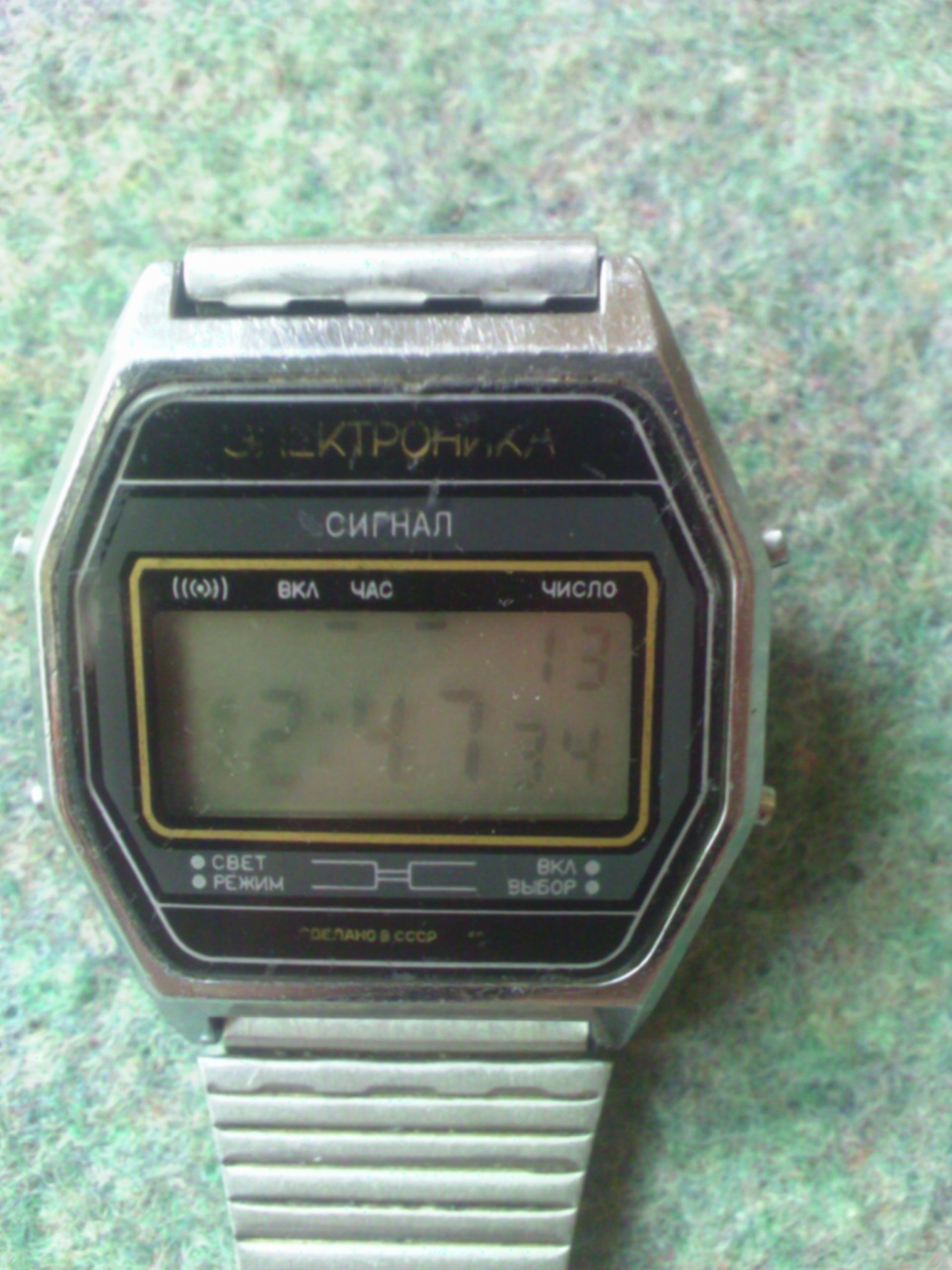

Добавлю. Оказалось, дисплей от СТАРОЙ СОВЕТСКОЙ 53 МОЖНО ставить на 52! Вместо значков будильника будут просто указатели. А остальное работает полностью!

Показываю наглядно. Основной режим, включен будильник и ежечасный сигнал.

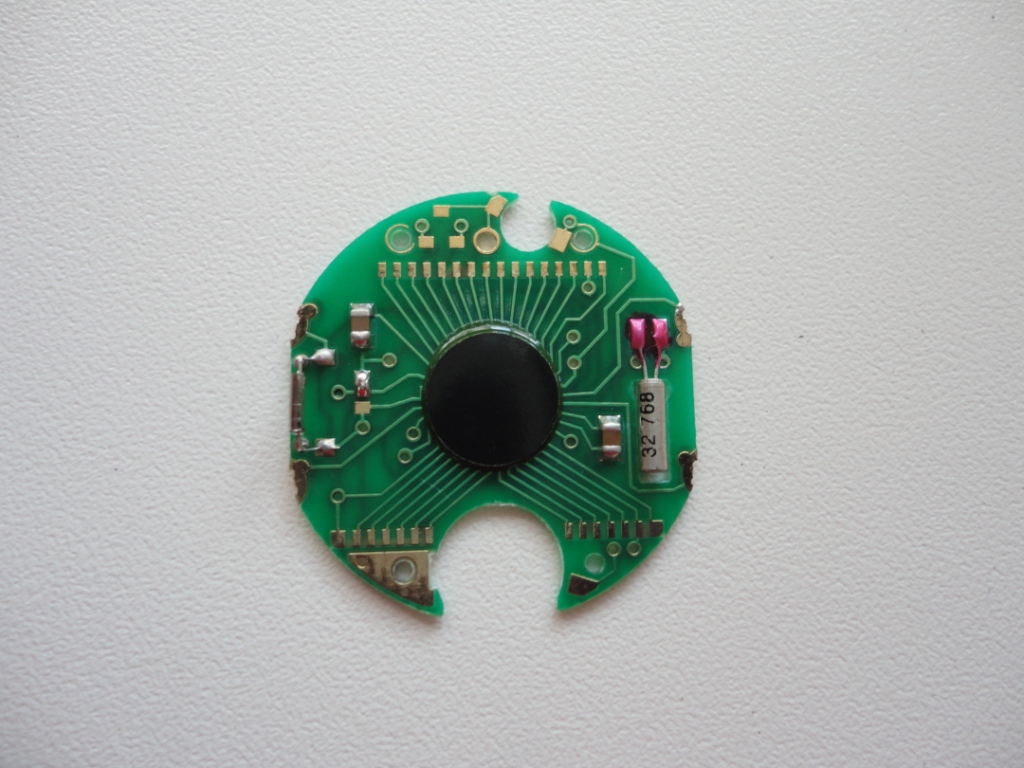

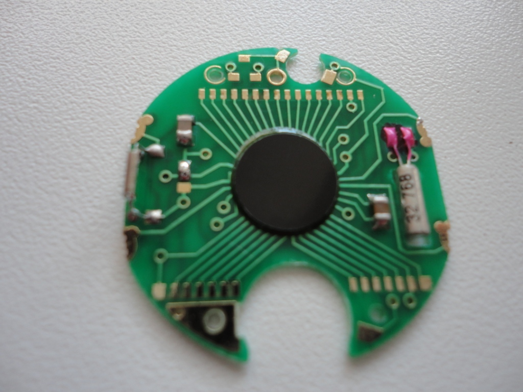

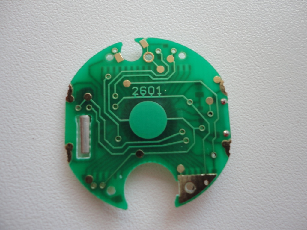

Вот фото платы электроники 53 Д - чн механизм, есть также перемычка, перекинуть не пробовал

Советую. Только перед этим надо впаять транзистор и катушку от любой ЧН.

а что получится? 52Д?
Да. Только крышку придется найти с пищалкой...

а что играть будет?
