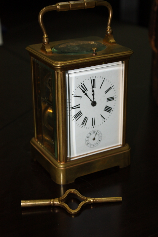

Помогите оценить каретные часы

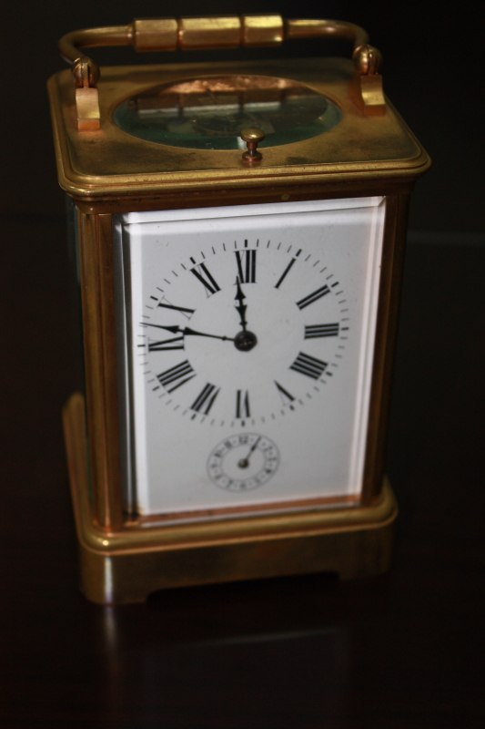

Есть такие вот часы.
заводишь - работают, есть будильник, нажимаешь кнопочку сверху - отбивают время, да еще каждый час бомкают

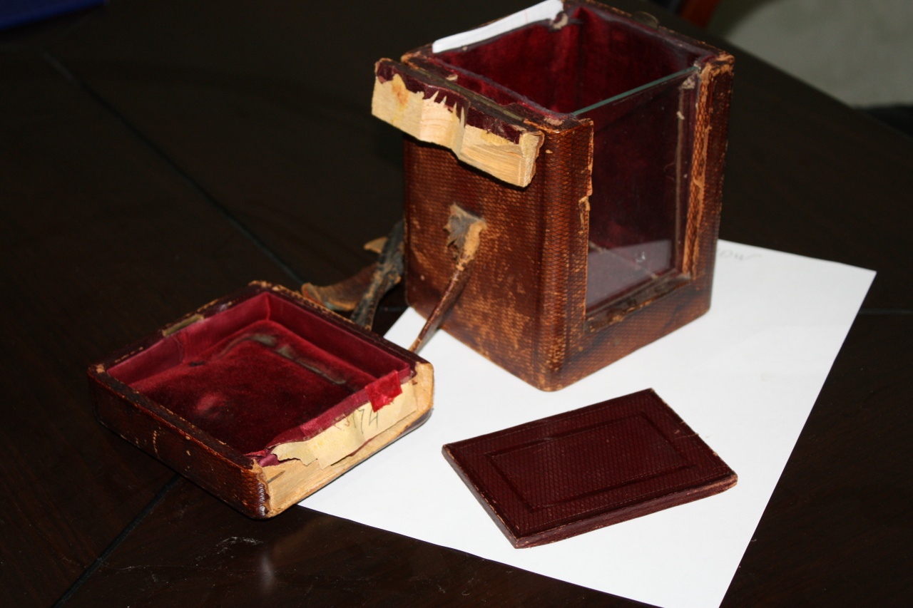

также с часами есть футляр - но в страшном состоянии - главное родной.
интересует стоимость.
Заранее благодарен откликнувшимся.

Добрый день!
Репетир-то четвертной? Если да, то около 600-800 долларей. Часики начала 20 века.

Олег, видно что мех довольно простой, получасовой бой, будильник и ЧАСОВОЙ репетир.
В основной своей массе такие часы No Name, но бывает что клеймо мастера стоит внутри механизма и на подциферблатнике.
Если увидить шахман(то что находится под верхним стеклом) можно сказать более точно какого периода часы, конец 19 или начало 20 века.

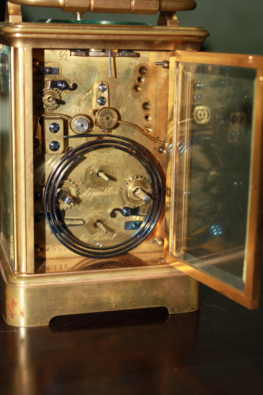

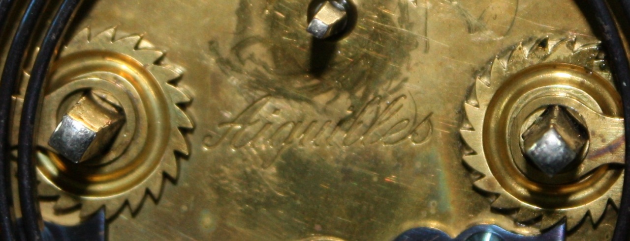

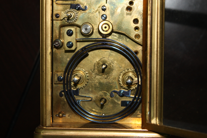

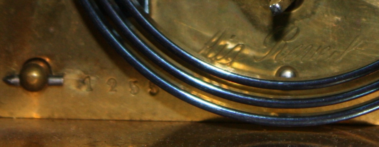

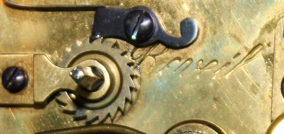

крупным планом то что написано
еще вопросик - как перестроить чтоб правильно отбивало время - а то час дня, а они бьют 7 раз... объясните если возможно плз.

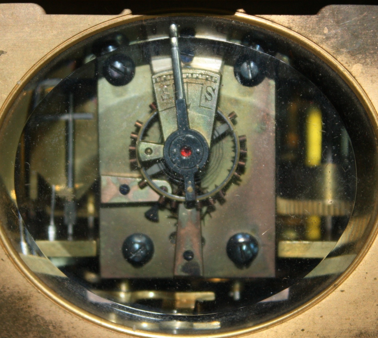

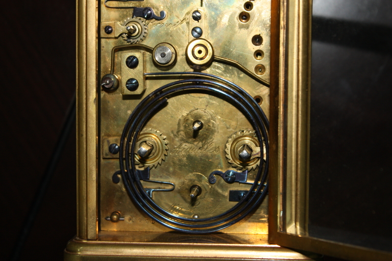

вид сверху:
бой идет каждых полчаса 1 раз и каждый час.

Сообщение от letodaus Посмотреть сообщение
Изъять механизм из корпуса и переставить часовую стрелку .
Часы конца 19 века.
Надписи на механизме к производителю не имеют отношения, а отображают назначение каждого из валов.

но все таки есть вариант найти производителя? врядли полный noname - это сейчас китайцы делают все, раньше ведь не так много было часовых фирм?
в центре надпись AIGUILLES - это не название фирмы?
т_т нашел чтото похожее
http://www.carriageclocks.co.uk/cc/c...lockRef=193928

Да, производителей механизма, вернее полуфабриката, было немного, было большое количество тех, кто дорабатывал их и делал корпуса, причём в основной своей массе, корпуса делал тоже сторонний производитель, затем третьими лицами всё собиралось и шло в продажу, так что тут сложно назвать производителя.
Надпись представленная Вами, не производитель, а перевод стрелок, присутсвует практически на всех часах такого типа.
Те что по ссылке, имеют бой кождую четверть, и четвертной репетир.
Может цена для Англии и приемлема, но для континентальной Европы завышена, да и корпус самый обычный.
