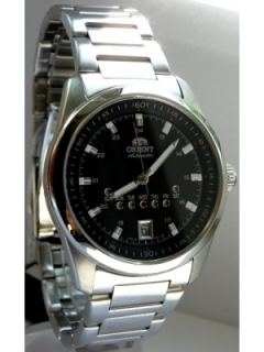

Всем доброго времени суток!
1) Хотелось бы узнать по поводу люминесцентного покрытия на Ориентах. Лично у меня модель CFP01002B7 и при нормальном заряде стрелки и метки светятся час, максимум полтора. У всех ли так?
2) И еще один вопрос. Во многих Ориентах секундная стрелка не останавливается, тем самым препятствуя настроить максимально точное время. Вопрос: фатально ли для механизма часов вращая заводную головку против часовой стрелки, не много, стопорить секундную стрелку для того, чтоб сверится с точным временем, какие пагубные последствия могут возникнуть?
P.S. Заранее Всем большое спасибо за ответы.
