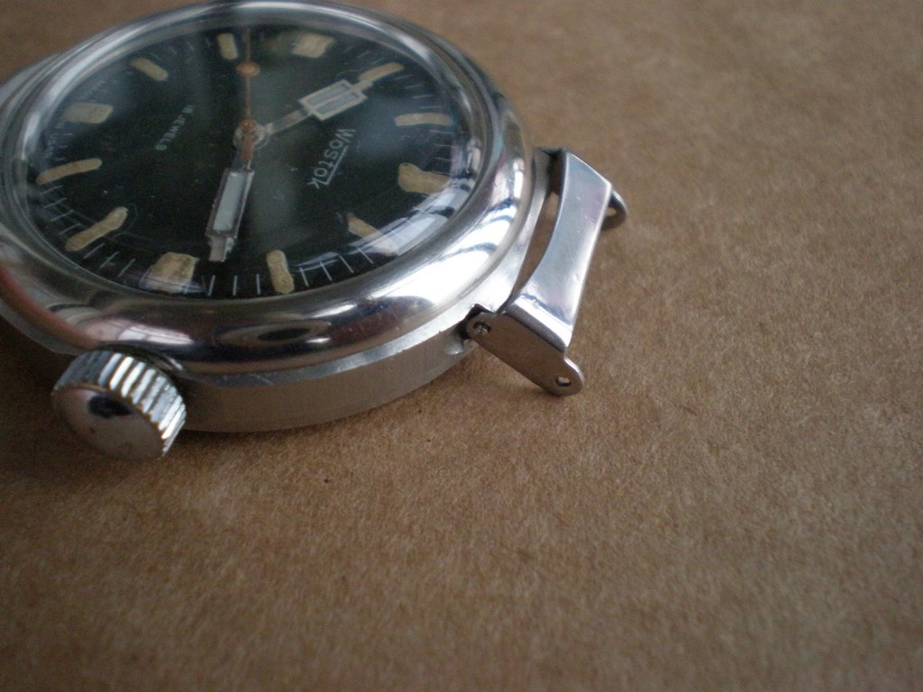

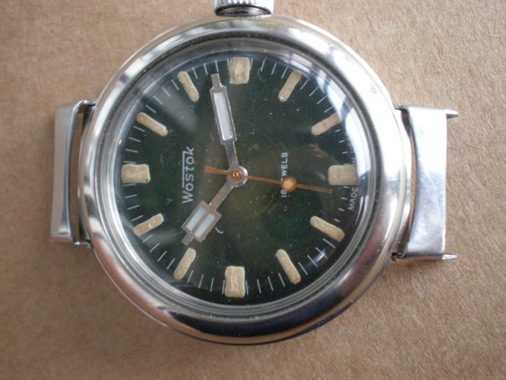

Может кому пригодится, сегодня из браслета нержавейки выпилял такие ушки. Родные найти трудно...Правда немного изменил форму, хотя при желании можно сделать как родные. . Браслет и напильник(трёхгранный) тоже USSR.
Это пробный вариант, буду делать другие.

Я такие тоже пилил. Надо по-идее концы чуть длиннее сделать и отогнуть, чтоб размер уха 18 стал. На фото он 16 мм

Сделать можно но где взять такие браслеты из нержавейки, надо чтобы были потолще.
