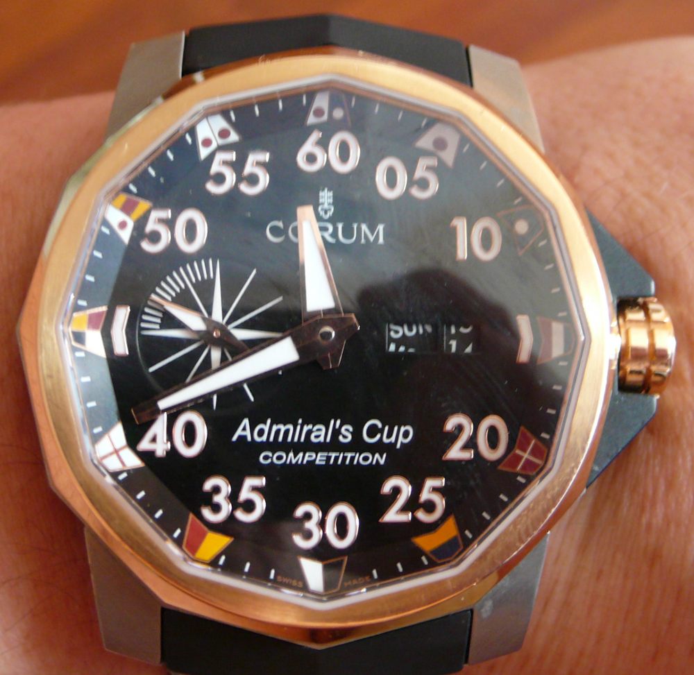

Сами не откручивайте, их открывать надо или спец. ключом или через "резинку" BERGEON (открывается без следов и на ура).. можете царапин наделать на крышке
у вас хронограф? или трех-стрелочник с датой и днем недели?

Corum Admiral's Cup заводная головка
эти

Только в сервис! Головку или втулку сами вы не сделаете.
