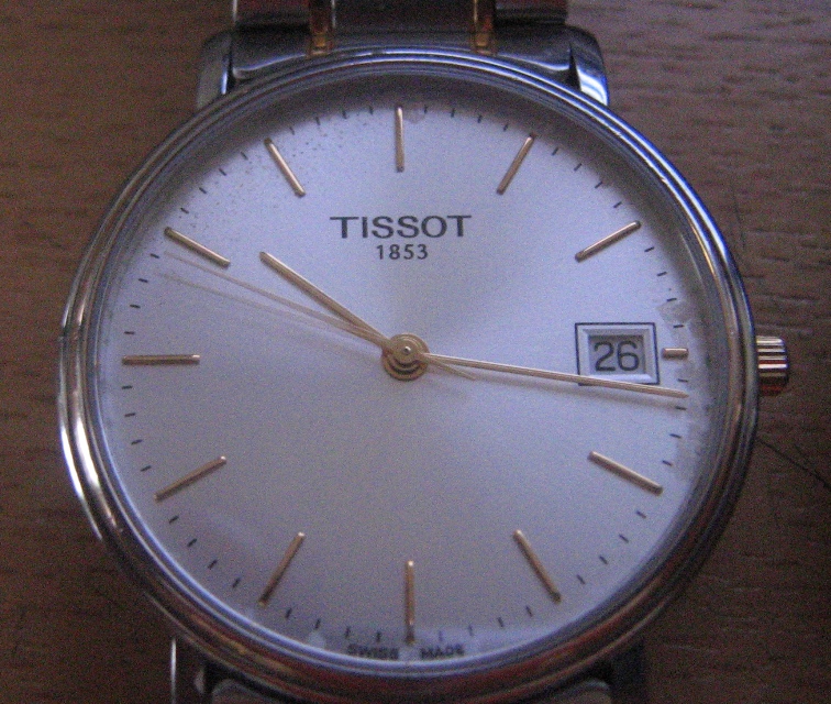

Хочу поделиться своим новшеством. У меня есть ТИССО с "ненадежным" механизмом F.... про него много писалось на форуме что он такой сякой и при попадании воды сразу умирает, и при переводе стрелок назад при смене даты- его сразу в утиль, и т.д.
Мой брат часы с этим механизмом носил около 3 лет, и у часов была проблема - число не переводилось и просачивалась вода в корпус... но он вопреки всему был ЖИВ!
Он мне их отдал из-за этих косяков и Я сам сделал корпус герметичным (отскочила от корпуса втулка на которую одевается зав.коронка-двухкомпонентный клей и расклепеж решил проблему) и отремонтировал механизм перевода даты (шестерня с пружинкой.. пружинка была прослабленна, чуток подогнул чтоб цепляла диск с цыферками и порядок)!!! Только цыфер из-за попадания воды окислился под лаком так что окислы не убрать. Вот!
Проверял после "ремонта" в бочке с водой, 1м глубины, 1,5 часа подводой и активные бултыхания часами в воде, имитация купания. вторая неделя-полет нормальный.

Сообщение от Весик'OFF Посмотреть сообщение
Не забывайте, что конструкция часов - часам рознь. Где то механизм перегружен центральной стрелкой, и диаграмма хода чётко показывает перегрузку, где то нагрузка снижена и всё в норме. Иногда встречаются хорошо функционирующие часы с данным механизмом... Всё это примеры и обсуждения

Уважаемый Trops, спасибо за подсказку. Ваша правда. Вот фото моих часов.
калибр
