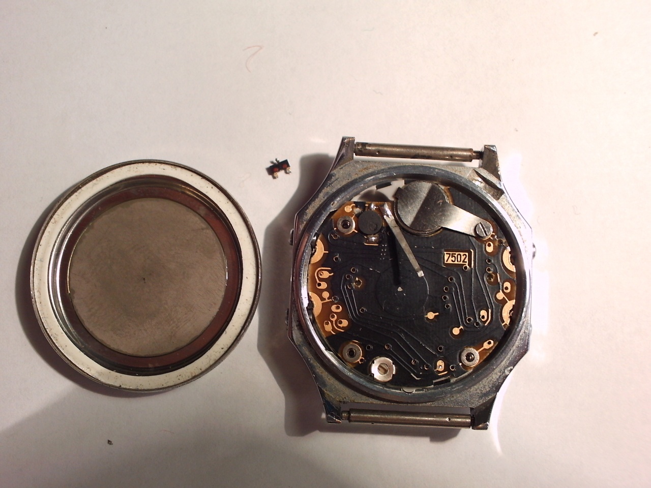

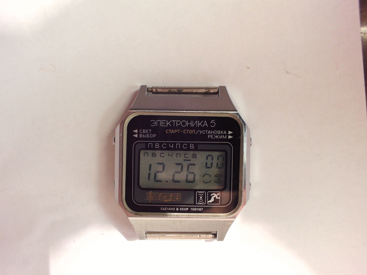

Сегодня стал обладателем таких вот часов Электроника 5,1985 г.выпуска,звука небыло-сразу разобрал,и оказалось что неисправен транзистор-после замены(виден на фото) при срабатывании будильника 20 сек. играет "Турецкий Марш". Хотелось бы знать,есть ли в них озвучка нажатия кнопок,выбор мелодий и т.д.-вобщем нужна полная инструкция! Да,и ещё смущает дублирование дней недели на корпусе,не котлета ли? С подобными часами имею дело впервые,до этого в основном были CASIO.

Корпус тут явно от Э 5-29367, вот так выглядит http://www.netgrafik.ch/elektronika-watches-6.htm Инструкция есть в этой теме http://forum.watch.ru/showthread.php?t=46027&page=3 27е сообщение.
Но, думаю, что от этой инструкции толку мало будет, т.к. механизм, похоже другой, какой именно не знаю.

Спасибо,с мелодиями разобрался(инструкция подходит) там есть 3 варианта сигнала-2 мелодии и 1 пищалка. Кстати,вот нашел модель механизма: http://www.leningrad.su/museum/show_calc.php?n=21

во первых это не эта модель(по ссылке),а эти часы совсем другая модель,она как раз предыдушяя модель т.к в них был только сигнал небыло музыки!,аздесь скорей всего плата и корпус от новой модели а экран от предыдушей! система индикации там одинаковая,,,,но влюбом случае поздравляю!

Я так понял,что в этих часах менялся экран,а всё остальное родное. На стекле есть внизу царапина,возможно что от удара,и похоже что стекло не пластиковое,а минеральное.
А вообще,от этих часов у меня только самые положительные впечатления,да ещё и порадовала необычная функция отключения дисплея!
