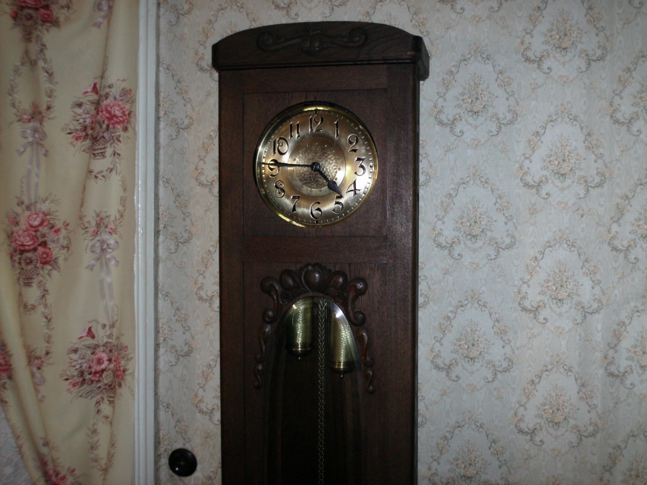

Здравствуйте уважаемые форумчане. Я здесь новенький так что если чего - сильно ногами не бейте , плз.
Хочу рассказать Вам историю о часах Gustav Becker , которые мне достались 3 года назад.
Так случилось - что за очень котороткое время , умерли родственники моего отца , и от них , моему бате достался частный дом , недалеко от Киева.
И вот разбирая старые вещи , на чердаке , и приводя дом в порядок , мы с батей нашли эти напольные часы.
Я не знаю , сколько они там простояли , но судя по всему очень давно. Стекло перед циферблатом было , увы , разбито. Снятые гири были аккуратно упакованы в кулечке рядом. Корпус в одном месте был треснут.
Батя предложил их кому нить отдать , но я сказал , что сам сделаю их , и никуда отдавать их не надо.
Честно говоря , я никогда до этого не занимался ремонтом часов, но с техникой на ТЫ, поэтому решил попробовать. Почитав литературу, и прикупив необходимые инструменты , я привез часы к себе домой, и начал их аккуратно разбирать , снимая на фото все свои действия.
Сняв сам механизм и осмотрев его, я сразу увидел поломанную ось анкера. Как потом выяснилось - это и была основная причина неработоспособности часов.
Аккуратно разобрав механизм , я отнес оставшуюся часть анкера в КПИ , к одному хорошему токарю , который и выточил мне точно такую же ось , такого же размера. Попутно - произвел чистку платин часов , колес, зубчатых барабанов привода, почистил цепи , ну и более менее привел в порядок циферблат со стрелками. Настроил тембр боя.
Собрав все назад, я запустил эти часы , и они уже два года исправно идут в нашем доме , где они и были найдены. При том идут ОЧЕНЬ точно!!!!!
По каталожному номеру, где то в инете была страничка , уже не помню , часы конца 19-века.
Скажите , уважаемые , сколько стоят подобные часы , и не испортила ли их - моя работа.
И еще - как Вы считаете - возможно ли вообще восстановить (купить) вогнутое стекло циферблата.
Спасибо.
Теперь - слайды.
Так они выглядят сейчас, ну и фото процесса окончательной установки в корпус и настройки

Здравствуйте niki.
Часики неплохие, циферблат, похоже, 18 см. диаметр. Я рекомендую изучить механизм (вероятно он из недорогих и часто встречающихся) и подыскать для них такой же механизм в качестве "донора". А вот эту "балду" наверху, лучше снять, её место под нижней полкой часов.
С уважением.

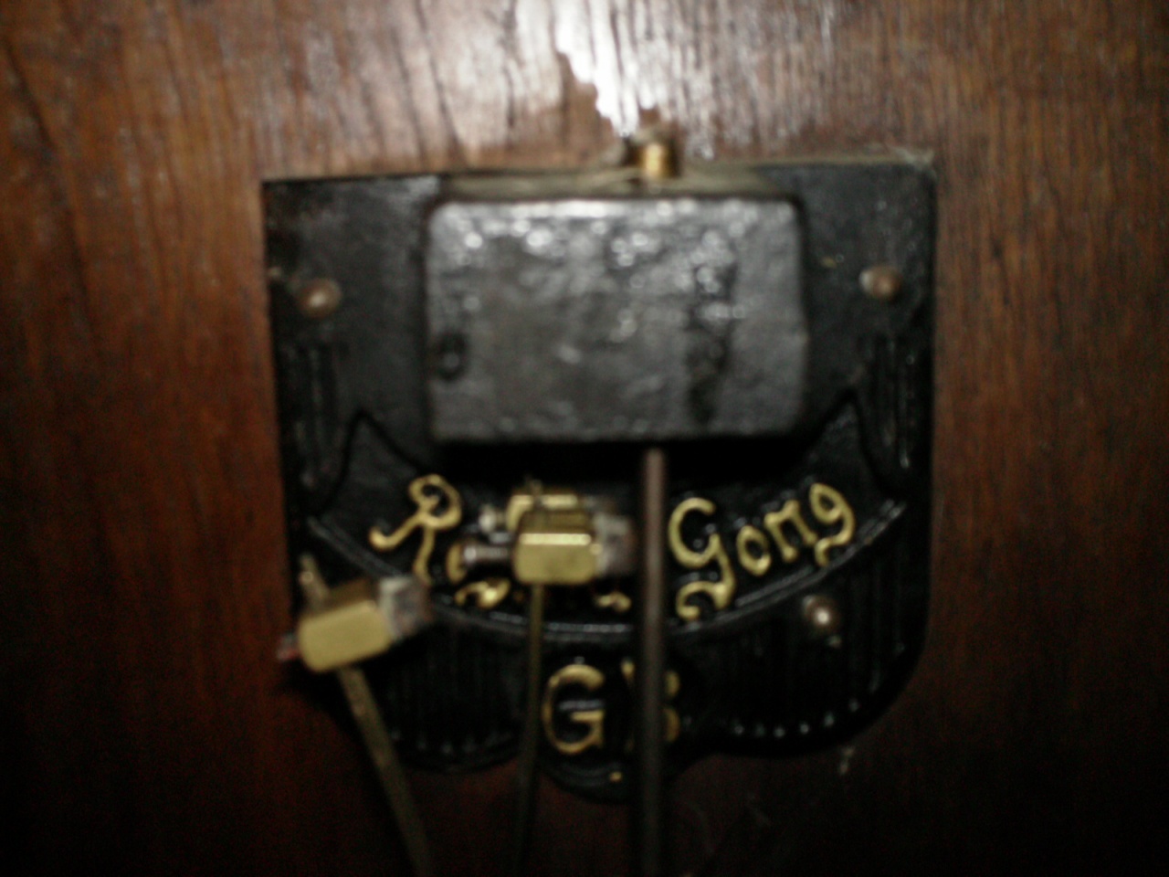

Добрый вечер, niki, добро пожаловать на форум!
Во-первых, очень приятно видеть такого юного, увлеченного человека! Грамотное восстановление антикварных часов - благородное занятие. Ваша работа нисколько не уменьшила их стоимость, а наоборот - вы все сделали верно.
НО, даже не видя серийный номер, могу сказать, что ваши напольники были выпущены предположительно в интервале 1910-20 годов, судя по дизайну корпуса, циферблата и типу механизма. Бой, использованный в этих часах (двухтактный, пятиструнный "Regina-Gong" - смотрите фото из каталога) также появился, насколько я помню, только в 1906.
Стекло можно найти на польских аукционах allegro.pl, ну или попытаться подобрать что-то от отечественных часов советского времени.
Вторые часы - постарше, где-то середины 1890-х. Как правильно заметил Сергей Дмитриевич, кто-то пришпандорил им хвост снизу на макушку. Механизм там, вероятнее всего, хороший, недешевый, запчасти боя на него найти будет нелегко. Покажите фотку механизма.
