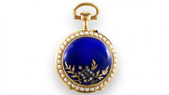

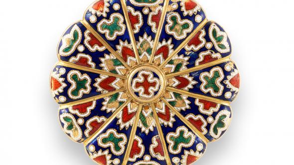

Вначале стоит уяснить, что такое эмаль сама по себе. Это ближайшая родственница стекла и фарфора - похожий на стекло материал, получаемый в результате обжига смеси кристаллов кремния, буры (тетраборнокислотного натрия) и магния.
Ее можно окрашивать в различные опенки путем добавления окислов металлов (кобальта, меди или серебра). При интенсивном нагревании она плавится подобно стеклу. Вначале художники освоили то, что сегодня называется Grand Feu, (гранфё - горячая эмаль), то есть нанесение порошка эмали на металл с последующим обжигом, которая позволяла создавать цветные вставки, схожие с инкрустацией драгоценными камнями.

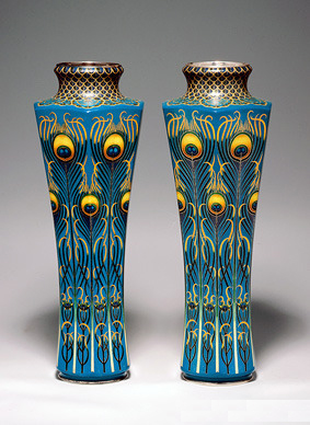

Эмалевые вставки в украшения и посуду Grand Feu использовались уже мастерами прикладного искусства Древнего Египта, Индии и Китая, особой популярностью пользовалась смесь магния и кобальта, разогретая до температуры 1200 градусов, которая после застывания превращалась в мерцающий однородный материал глубокого синего цвета.
Впоследствии в Византии появилась своя разновидность Grand Feu, которая вместо темно-синей была ярко-голубой, сегодня этот вид эмали получил название Tourquise (туркуаз). Она фактически заменила столь популярные в ближневосточном мире вставки из бирюзы.
Благодаря своим свойствам, эмаль была легче в обработке, чем ювелирные камни, а выглядела не менее роскошно и красочно, поэтому была даже популярнее драгоценной инкрустации.

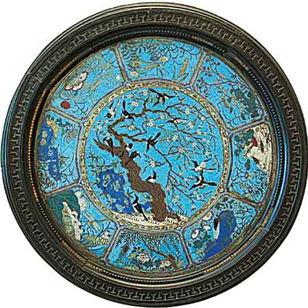

Художниками древнего мира были также освоены техники выемчатой Champleve (шамплеве) и перегородчатой Cloisonne (клуазон) эмали, известные нам и сегодня. В первом случае в металле отпечатывается рисунок, который потом заливается разноцветной эмалью, а во втором - контур рисунка создается с помощью тончайших перегородок из нитей металла, чаще всего золота.
В основном эмалевый рисунок использовался для украшения кубков, ваз и прочей интерьерной утвари. Наибольшего совершенства техника выемчатой и перегородчатой эмалей достигла в произведениях прикладного искусства Византии (X-XV вв.). С усилением роли церкви расширился круг применения изделий с горячей эмалью. Благодаря своим свойствам, она была легче в обработке, чем ювелирные камни, а выглядела не менее роскошно и красочно, поэтому, кроме ювелирных изделий и посуды, эмалью начали украшать предметы церковного обихода: иконы, оклады, церковные книги и другие предметы культа.
Именно в таком качестве эмаль Grand Feu, известная у нас под названием финифть, пришла и в Россию. Как прямые наследники греческой культуры, мы вначале (XIV-XV вв.) использовали эмаль как фон на литых и чеканных изделиях, а к XVI веку освоили и рисунок перегородчатой (сканной) эмали, которым покрывали всю туже церковную утварь.
Пока восточные традиции декоративного искусства отводили эмали роль чисто оформительского материала (скорее схожего с чеканкой или инкрустацией - ведь не случайно эмалевые вставки ценились русскими царями не меньше, чем драгоценные камни), в Европе эмаль превратилась в полноценную художественную отрасль. И произошло это благодаря появлению первых карманных часов.

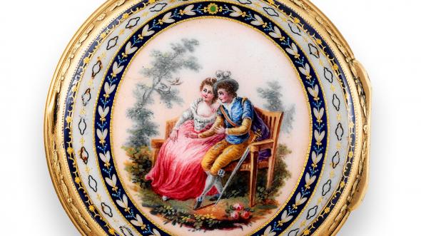

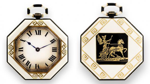

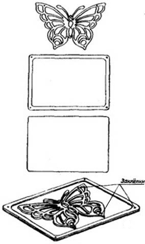

Вначале часовые мастера использовали для инкрустации корпусов и циферблатов уже хорошо знакомые техники клуазон и шамплеве (Cloisonne и Champleve). В принципе, они обе сохранились до наших дней и пользуются большой популярностью у современных часовых марок класса люкс. В техническом плане оба вида рисунка невероятно сложны и требуют кропотливой точной работы, особенно, когда речь идет о небольшом пространстве циферблата.

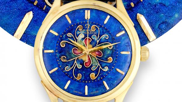

Для рисунка ChampLeve мастер тончайшим лезвием вырезает в золотой основе миниатюрные ячейки, куда затем слой за споем заливает разные оттенки горячей эмали. Cloisonne еще сложнее, поскольку в его основе лежит сетка из золотой нити, длина которой иногда превышает 100 метров, а толщина не больше волоска. В эту сетку также заливаются отдельные разноцветные фрагменты эмали, которые создают целый рисунок. Саму золотую нить после этого в изображении можно разглядеть только под лупой, поэтому рисунок Cloisonne получается более детальным и натуралистичным, чем Champleve.
Чтобы сравнить оба вида эмальерного изображения, достаточно взглянуть на модели Santos 100 Facon от Cartier и St. Basil от Ulysse Nardin. В первом случае изображение сокола на циферблате Cartier выглядит очень ювелирным и претендует на красочность и роскошь, а не на достоверность. А храм Василия Блаженного у Ulysse Nardin прорисован до мельчайших деталей.
Но даже Cloisonne по степени художественной выразительности не может соперничать с настоящей живописью, поскольку не передает ни глубину изображения, ни оттенки, ни игру светотени.

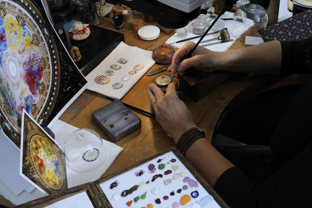

Один из художников Кристоф Бернадот демонстрировал искусство эмальерного рисунка всем желающим на стенде марки во время Женевского салона, а также согласился раскрыть секреты этой профессии
- Кристоф, расскажите, где вы учились на художника-эмальера, есть ли какая-то художественная школа, где можно приобрести эту специальность?
- Нет, ни одной школы не существует, и я не уверен, что она нужна. Это очень редкое искусство, и если вы хотите научиться эмальерной миниатюре, то надо найти мастера, который бы учил лично. Это настолько индивидуальное мастерство, что каждый человек, который ему обучается, сам привносит в него часть своей личности. Иначе у него ничего не получится. Что касается меняло миниатюра на эмали меня всегда интересовала, но прежде мне пришлось освоить множество художественных ремесел.
Вначале я закончил академическую художественную школу, то есть изучил классический рисунок. Потом я работал на фарфоровой мануфактуре, где техника росписи во много схожа с эмальерной. Затем я работал в Париже, занимался дизайном флаконов для духов, но потом меня привлекла гравюра, и я поступил на Jaeger-LeCoultre в качестве гравера. А когда серия Reverso eclipse стала иметь большую популярность, то Миклос понял, что не успевает все делать, и взял меня в качестве ученика.
- Но если мастеров почти не осталось, как вообще этому искусству удалось сохраниться?
- Не забывайте еще о том, что эта профессия была очень опасна, потому что художники использовали токсичные материалы. Многие просто не успевали выучить последователей, потому что умирали молодыми. Такие мастера, как Миклос, сохранились буквально чудом, но и они не могут брать слишком много учеников.
- А сейчас это по-прежнему опасная профессия?
- Нет, не думаю. Не более чем любая другая, например, работа ученого, ювелира или просто тех, кто сидит за компьютером. Что же касается материалов, то хотя мы и используем те же материалы, что и 500 лет назад, например, для создания голубого цвета берем кобальтовый порошок, для желтого - марганец и так далее, но условия работы стали намного более безопасными, и мы исключаем все токсичные растворители.

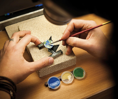

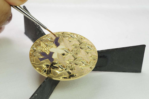

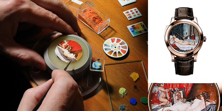

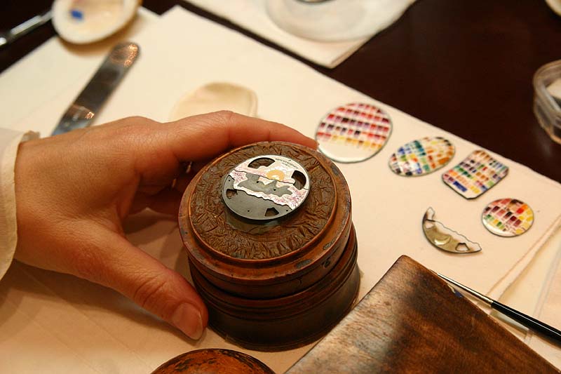

- Вы можете описать поэтапно процесс создания эмальерной миниатюры?
- Конечно. Вот перед нами заготовка циферблата. Вы видите, что она золотая, потому что только желтое золото не окисляется и не меняет цвет эмали после обжига.
По периметру цифеблата идет тоненький желобок - собственное изобретение Jaeger-LeCoultre, чтобы эмаль не перетекала за края пластинки. Эту пластинку мы вначале покрываем гравировкой&
- То есть Champleve?
- Нет, что вы. Это гравировка санрэй (Sunray), мы наносим ее на обе стороны пластинки, чтобы выровнять поверхность. Кроме того, если вы посмотрите на готовый циферблат, то увидите, что Sunray придает картине некий объем и солнечное сияние. И это тоже ноу-хау Jaeger-LeCoultre. Затем я наношу на пластинку первый, самый светлый тон и обжигаю. Затем другой цвет - и снова обжигаю. И так, пока не закончу рисунок.
- В Reverse a eclipse выбирают самые разные сюжеты для картин. Например, сейчас вы рисуете пейзаж: а есть ли у вас мастера, которые специализируются на зодиаке или на сюжетах в стиле ню?
- Нет (смеется). Ведь живопись по эмали - это не совсем живопись на холсте. Вы не зовете коллегу, чтобы он нарисовал вам девушку, тогда как вы уже нарисовали деревья. Как я уже сказал, этапы рисунка здесь разделяются по цвету, поэтому закончить замысел может только тот, кто его начал. Но мы всегда помогаем друг другу: например, кто-то один может нанести гравировку на все пластинки, а кто-то другой - покрыть все циферблаты последним слоем. Иначе мы просто не справимся.
- А вы знаете, откуда вообще появилась идея Reverse a eclipse?
- Насколько я знаю, с момента появления коллекции в 1913 году Reverso уже выпускался с эмальерными миниатюрами на задней крышке специально для индийских магараджей. И теперь мы решили возродить эту традицию. Но мы решили, что эмаль на задней крышке в современной жизни не очень практична и, кроме того, недостаточно дискретна, так появилась идея спрятать миниатюры под специальными шторками на циферблате. Изделие получается очень индивидуальным, как и сама эмальерная живопись по сути.

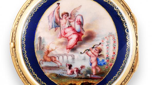

После первой смерти

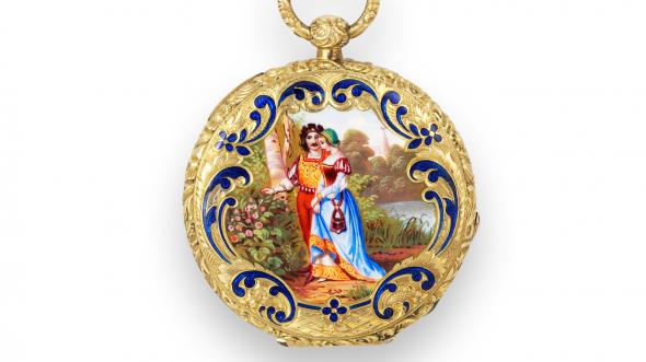

Родоначальником этой миниатюры стал французский город Лимож. Два лиможских мастера Пенико (Penicauds) и Реймон (Reymonds) предложили технику нанесения оксидов на уже покрытую белой или черной эмалью поверхность металла с последующим постепенным обжигом, что позволяло создавать несколько схематичные, но все же отчетливые и сложные по композиции рисунки. Лиможские миниатюры использовались для украшения большинства парижских карманных часов XVI века и известны сегодня не меньше, чем лиможский фарфор.
Кстати, именно лиможская эмаль первой добралась до России - в последней четверти XVII века. В этой технике работали мастера-эмальеры Оружейной палаты Московского Кремля, а также Великого Устюга и Сольвычегодска.
Однако звание центра миниатюрной живописи в итоге досталось регионам Луар-э-Ше и Эр-э-Луар и их столице - городу Блуа. Случилось это во многом благодаря войне между католиками и гугенотами.
В результате Нантского эдикта, объявленного Генрихом IV в 1598 году, сотни парижских художников и часовщиков переехали из Парижа и других католических городов в оплот протестантизма Блуа, который таким образом превратился в передовой культурный центр, оппозиционный столице.
Миниатюры на эмали отличаются особой точностью в воспроизведении деталей, портретов, цветов и пейзажей, со временем не деформируются, а краски не тускнеют
Устремился в Блуа и честолюбивый 26-летний ювелир Жан Тутэн (Jean Toutin). Именно он придумал технику живописи по эмали, по качеству и глубине изображения не уступающую письму маслом. Суть ее - в пуантилистской манере нанесения эмали, когда на блестящей, уже обожженной белой поверхности художник создает миниатюрный портрет или пейзаж, нанося с помощью тонкой кисточки (или даже одного волоска) крошечные пунктирные точки цветной эмали.
Затем светлые тона обжигаются в печи, и художник снова наносит рисунок - теперь уже более темные цвета. Таким образом, путем последовательного рисования и обжига автор добивается высочайшей точности изображения и тончайших цветовых нюансов. В самом конце накладывается последний слой прозрачной эмали - так называемый фондан (fondant), который после обжига и полировки придает рисунку мерцающую глубину.
У Тутэна очень быстро появилось множество учеников, которые и составили впоследствии школу Блуа. Среди них такие имена, как Кристоф Мольер, Пьер Шартье, Дюби, а также известный более как художник и чеканщик Исаак Грибелин. В 1622 году Тутэн вернулся в Париж, где постепенно стал приобретать международную известность, оформляя карманные часы французских, немецких и даже английских мастеров. Так миниатюры на крышках и циферблатах перебрались через Ла-Манш, и уже в 1635 году Саймон Хаккет изготовил золотые часы с пейзажем на крышке, выполненном в стиле школы Тутэна.
Газета Journal des Savants 14 сентября 1676 года писала: Ювелир Тутэн, родом из Шатодана, достиг совершенства в рисовании по эмали, добившись в портретах и исторических сценах искусства, сравнимого с живописью маслом. Правда, признание заслуг школы Блуа к этому времени уже несколько запоздало. Изгнание гугенотов в Швейцарию привело к тому, что центр часового и ювелирного дела переместился в Женеву.

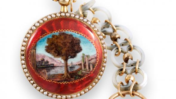

Возрождению эмалевой миниатюры способствовало налаживание торговых отношений с Китаем. Китайским императорам до безумия нравились европейские штучки, особенно расписные часы. Коллекция императорского двора, пока ее не разворовали во время Гоминдановских войн, включала тысячи часов, шкатулок и табакерок с эмалевыми миниатюрами. Центром этого искусства в XVII-XIX вв. стала все та же Женева.
Революция и наполеоновские войны вынудили последних оставшихся во Франции мастеров-художников переехать в нейтральную Швейцарию. В этот период в Женеве работали примерно 80 художников-миниатюристов, среди которых такие знаменитости, как Тюрке де Мейнн, Лиотар, Птито и Франсуа Тэнгю.
А крупнейшим мастером XIX века считается Жан-Луи Рихтер, создавший множество миниатюр для швейцарских часовых компаний, в том числе и для самой активной на китайском рынке Bovet Freres & Cie. Особенно стоит выделить часы с изображениями, носящими эротический характер: такие часы на восточный рынок поставляли Blancpain и другие известные часовые дома.
Газета Journal des Savants в 1676 году писала: Ювелир Тутэн, родом из Шатодана, достиг совершенства в рисовании по эмали, добившись в портретах искусства, сравнимого с живописью маслом
Наконец, с середины XVIII века в Москве также осваивают школу Блуа: первыми известными живописцами, рисовавшими миниатюрные портреты на эмали, стали Григорий Муссикийский и Андрей Овсов. К 80-м годам XVIII века это становится популярным видом искусства.
В Академии художеств России учреждается эмальерный класс, которым с 1790-го руководил Петр Жарков, чьи работы сохранились до наших дней. В своих произведениях активно использовал миниатюры на эмали и поставщик императорского двора Карл Густав Фаберже.

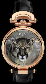

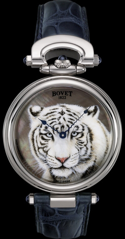

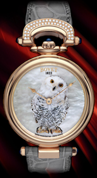

Миниатюрная живопись на перламутре требует острого зрения и умелых рук. На роспись одного циферблата художник в среднем затрачивает 200 часов работы.
1-й этап: подготовка предмета изображения
Обычно изображаемый предмет копируется с фотографии. Работа начинается с вычерчивания циферблата, включая отверстие для стрелок и часового круга, затем на бумаге создается точная карандашная схема в масштабе 1:5.
2-й этап: перенос изображения на циферблат
Применяется «решетчатая» техника, т. е. мастер создает изображение экрана либо решетки. То или другое тончайшей кисточкой переносится в уменьшенном размере на циферблат. По контрольным точкам художник воспроизводит изображение на экране или решетке, которые по завершении работы будут удалены.
3-й этап: необходимые материалы
Для нанесения красок используются только кисточки из куницы. Для одного сюжета требуется от 10 до 20 видов кисточек, причем кисточка может состоять из одного волоска. Работа идет с применением бинокулярной лупы.
4-й этап: поиск доминирующего цвета
Определяется доминирующий цвет, затем этот цвет в качестве первичного слоя равномерно накладывается в соответствующих местах, что позволяет избежать просвечивания перламутра.
5-й этап: нанесение краски
Накладывается основной тон вместе с последовательно применяемыми оттенками - так достигается нужная градация цвета. Затем накладываются живописные слои, а толщина законченной миниатюры не должна превышать 0,05 мм.
6-й этап: сушка или обжиг в печи
Процесс идет при температуре 1000 С на протяжении 30-60 минут и повторяется десятки раз, если сюжет сложен. В конце циферблат обжигают в течении 5 часов.
7-й этап: отделка циферблата
На всю поверхность циферблата наносится тончайший слой лака. Для нанесения 0,15 мм лакового покрытия необходимо 5 слоев лака. В течение 24 часов циферблат сушат в печи при температуре 200 С. Затем циферблат полируется, создаются отверстия в центре для стрелок и цифр. Потом наносятся необходимые метки и циферблат украшают.
В качестве «холста», как правило, выступает перламутровый диск. Ювелирное наложение мазков, десятки обжигов в печи при температуре 100 градусов по Цельсию и отсутствие права на малейшую ошибку - вот что такое профессия часового художника. В соответствии с традициями Bovet, Марти-нез часто делает парные - обычно зеркальные - циферблаты.
Похожая техника используется и при изготовлении циферблатов для Corum, только в этом случае речь идет не о единичных экземплярах, а о небольших (не больше 50 штук) сериях. Кстати, не так давно Corum освоила еще один в высшей степени оригинальный метод художественного оформления циферблата - маркетри. Эта мозаичная техника была широко распространена в Западной Европе в XVIII-XIX веках и использовалась при изготовлении мебели, а также паркетных покрытий. Суть маркетри состоит в составлении разноцветных рисунков из кусочков ценных пород дерева, перламутра и кости. Вундерманы, владельцы Corum, нашли во Флоренции династию краснодеревщиков, практикующих маркетри, и с их помощью выпустили прекрасную, хотя и мрачноватую, коллекцию Classical Vanitas.

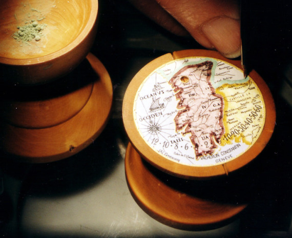

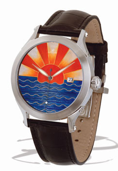

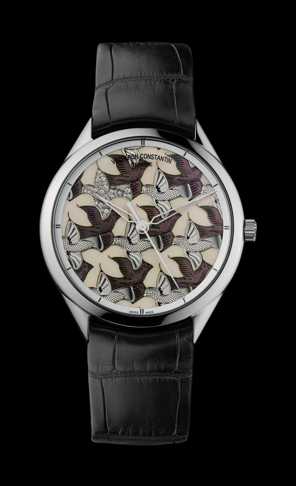

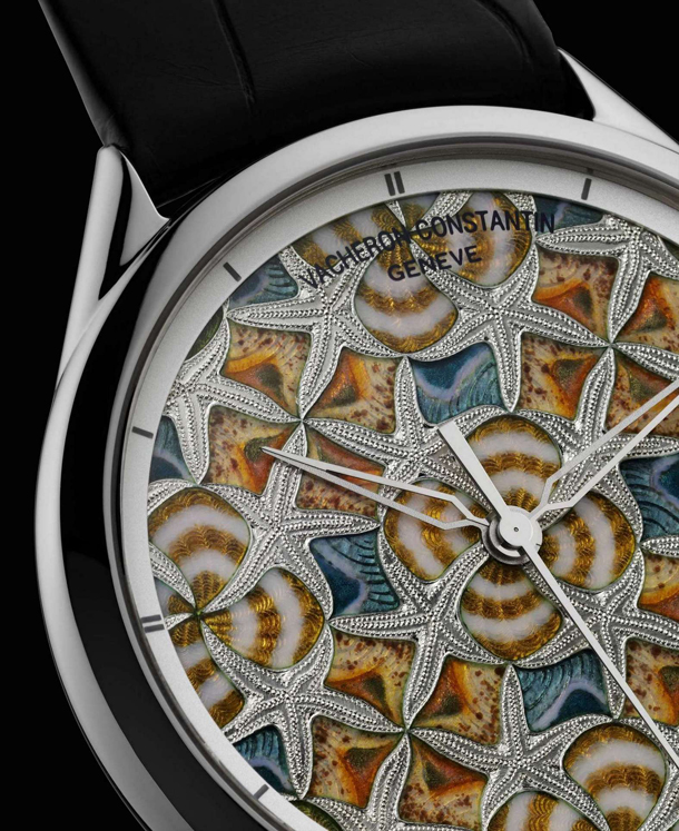

Теперь об эмали. Цветное стекловидное покрытие обладает двумя очевидными преимуществами перед обычными красками: во-первых, оно долговечнее, а во-вторых, насыщеннее по колористике. В качестве примера классического эмалевого производства можно взять мануфактуру De Laneau. Ее живописные циферблаты выполнены замечательным мастером-эмальером Домиником Барном в старинной технике женевской росписи по горячей эмали. Сначала на заготовку наносится двойной слой белой эмалевой «грунтовки», затем загрунтованная основа расписывается миниатюрными кисточками: сперва наносятся «холодные» цвета, затем - «теплые» и, наконец, «горячие». Наносятся 22 слоя эмали, каждый цвет которой закаливается при определенной температуре от 600 до 1 500 градусов. О трудоемкости процесса опосредованно свидетельствуют впечатляющие цены на хронометры DeLaneau с расписными циферблатами.
В этой же технике выполнены и знаменитые «географические» циферблаты Vacheron Constantin из коллекции Patrimony, посвященные двум выдающимся мореплавателям: Фернану Магеллану и китайскому адмиралу Зенгу Хе, который, по мнению некоторых ученых, открыл Америку раньше Колумба. Циферблаты моделей Patrimony Fernand Magellan и Zheng Не превращены в старинные карты, по нижним половинам которых «плавают» секторные указатели часа. Patrimony - настоящие коллекционные часы и предназначены не для ношения, а для сияния в стеклянном экспозиционном боксе.
Помимо «женевской» эмали в часовом искусстве используются две редкие разновидности эмалевой техники: клуазоне и шанлеве. Наличие одного из этих слов в описании хронометра говорит о его элитарной исключительности. Клуазоне (фр. cloisonne - «разделенный перегородкой») представляет собой технику создания замкнутых контуров с последующим их заполнением эмалью разных цветов. Русскому уху более привычно ее другое название - «перегородчатая». Эти клуазоны-перегородки изготавливаются из золотой ленты толщиной 0,007 мм и высотой 1 мм и прикрепляются к циферблату растительным клеем, который затвердевает в печи при температуре +840 градусов по Цельсию. Затем каждый контур заполняется жидкой эмалью и снова помещается в печь.
Операция повторяется несколько раз, поскольку для получения необходимых насыщенных оттенков порой приходится накладывать по нескольку цветовых слоев. По окончании процесса радужное «полотно» полируется углем и протирается влажной тканью. Всего на изготовление одного такого циферблата уходит около пятидесяти часов напряженной работы (одних только обжигов насчитывается двенадцать). Перегородчатую эмаль можно встретить в современных коллекциях Ulysse Nardin, который, собственно, и возродил эту технику.
1980-х, а также в винтажных моделях Vacheron Constantin, Patek Philippe, Gubelin и даже Rolex.

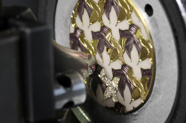

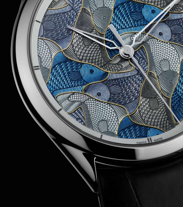

Терерь поговорим о гравировке. Распространенным методом является машинное гильонирование, придающее поверхности циферблата благородную рябь. Это встречается у большинства часов, выполненных в историческом стиле. Гравированные циферблаты были очень популярны в прошлом веке, а сегодня, к сожалению, остались только в коллекциях старинных изготовителей, посколько требуют стопроцентно ручного изготовления и кропотливой приладки к самому механизму. Ремесленники чаще всего декорируют уже готовые циферблаты, тоесть выступают в качестве декораторов, но не авторов. Хотя встречаются и исключения. Непревзойденным виртуозом часовой гравировки общепризнан голландец Киз Энгельбартс, работающий в древнеяпонской технике «Мокуме Гане» («Деревянный Глаз» или «Деревянный Глаз Металла»).
Создание циферблата он начинает с изготовления болванки, которая выковывается из десятки раз согнутых листов меди, золота, никеля и других металлов. Если разрезать кусок такого железа, то структурно срез будет очень похож на древесный. В «сандвичах» Энгельбартса насчитывается более 25 слоев намертво «спеченных» друг с другом слоев, из которых при помощи резца можно извлечь на свет Божий редкие по красоте трехмерные орнаменты. Раньше «Мокуме Гане» украшало самурайские клинки, а сегодня - запястья современных «корпоративных самураев» и прочих сильных мира сего.
Излюбленный мотив Энгельбартса  дракон, издревле считающийся первым обитателем Вселенной и хранителем несметных богатств. По утверждению мастера, он позволяет материалу «самому решать, будет ли дракон огнедышащим или же просто открывать рот; свернется ли он четырьмя кольцами или всего двумя». У голландца есть собственный бренд Keez Engelbarts, механизмы для которого делает его родной бра: Барт. Кроме того, Киз активно востребован европейским часовым сообществом: в частности, он гравирует циферблаты для De Laneau и лондонского кабинотье Питера Спик-Марина.
В технике flinque декорировано большое число циферблатов, принадлежащих различным моделям многих марок. В русской художественной традиции ее принято называть «сквозной эмалью». Эта сложная техника сочетает в себе гравировку и нанесение эмали, а ее эффект состоит в том, что эмаль кладется на гравированную поверхность, и чем тоньше слой эмали, тем явственнее проступает рельеф, создавая таким образом иллюзию объема. При обжиге эмаль плотно заполняет углубления и чуть прикрывает выступающий рельеф. Стекловидная масса может быть бесцветной или, наоборот, цветной, но всегда только прозрачной.

SIHH 2009  Jaeger LeCoultre Master Enamel Collection:
Master Grand Tourbillon Continents  Asia
Master Minute Repeater Venus  Ingres
Master Minute Repeater Grand Feu

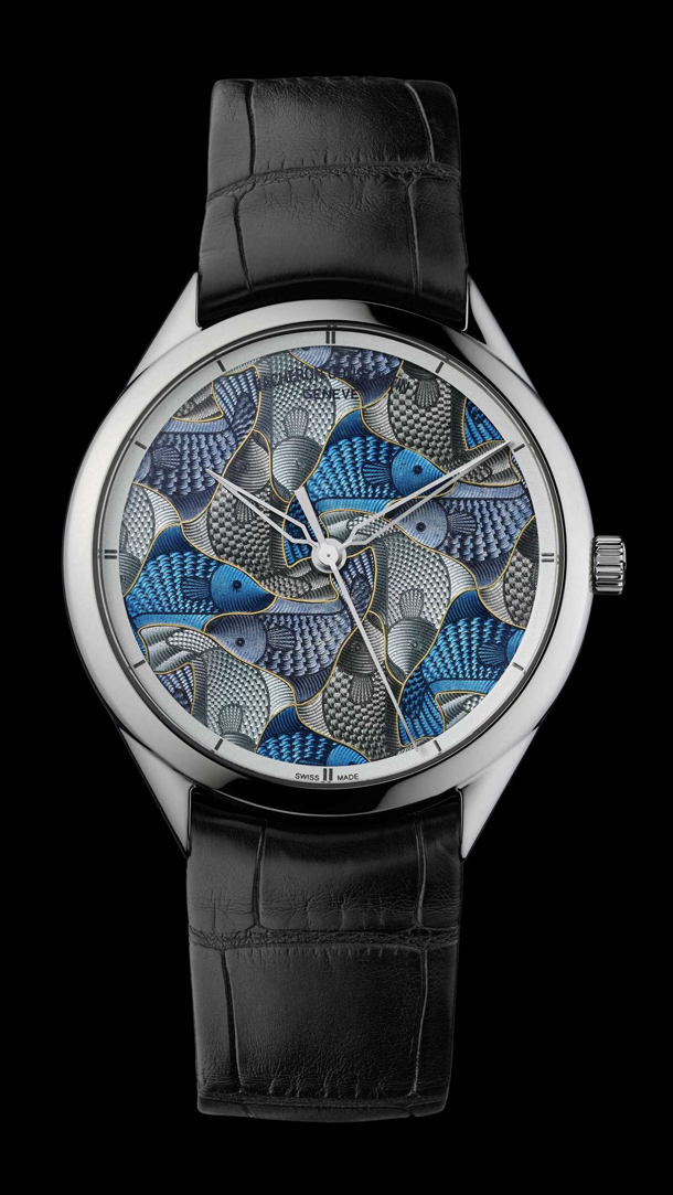

SIHH 2009: Van Cleef & Arpels - Les Jardins Collection:
Jardin à la Française
Jardin Italien de la Renaissance
Jardin dExtrême-Orient
Jardin romantique Anglais
Limited edition of 100 pieces
White gold and diamond case
Dial in Grand Feu enamel (genuine enamel heat at 800° ) and mother of pearl
Mechanical movement with quantième de saison poetic complication, rotating disc 365 days
White alligator strap

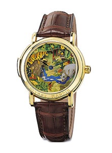

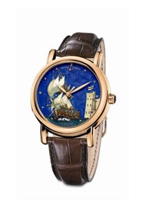

ULYSSE NARDIN представляет часы циферблатами в технике перегородчатой эмали:
Совмещение в одних наручных часах трех высоких искусств – возможно ли такое? Старинная швейцарская мануфактура Ulysse Nardin уже давно сказала свое твердое «ДА», явив миру часы Jungle - сложный механизм минутного репетира с миниатюрными движущимися фигурками (жакемарами) на циферблате, выполненный в искусной технике перегородчатой эмали. Прикоснуться к таинству древнего искусства, возрождённого легендарной часовой мануфактурой – технике перегородчатой эмали Вы сможете с 6 по 20 апреля в бутике швейцарских часов Cassa Forte.
Техника перегородчатой эмали соединилась с высокими техническими достижениями компании Ulysse Nardin в легендарных часах Jaquemarts Minute Repeater Jungle. В этих часах техника клуазоне используется для создания двухуровневого циферблата, придающего трехмерный вид картинке. На циферблате располагаются движущиеся персонажи, а расстояния между двумя уровнями циферблата оказывается достаточно для размещения механизма, заставляющего прыгать миниатюрную рыбку. Тигр совершает движение левой лапой, а тукан кивает головой.
Одной из величайших заслуг компании Ulysse Nardin в начале 80-х годов стало возрождение техники "Клуазонне" (от фр. Cloisonné) - техники перегородчатой эмали. Это искусство использовалось еще древними египтянами и греками. К знаменитым древним образцам техники клуазоне относится комплект из шести микенских колец, датируемых 13-м веком до н.э.
Перегородчатая эмаль, пожалуй, наиболее известна как художественный прием, представленный в знаменитых работах Фаберже. Техника «клуазоне», что на французском языке дословно означает «перегораживать», предполагает создание образа с помощью отдельных окрашенных ячеек (изображающих некий сюжет), сделанных из изогну-той проволоки и заполненных цветной эмалью.
Часы Tellurium Johannes Kepler стали первыми часами компании Ulysse Nardin с циферблатом, выполненным в технике перегородчатой эмали. Впоследствии было принято решение применять освоенную технику в создании коллекции San Marco Boat и Battleship, сделав акцент на диковинном оформлении циферблата.
В разные годы на этих циферблатах часов Ulysse Nardin нашли отражение самые яркие вехи и события истории человечества, в том числе Собор Святого Петра в Риме и легендарный клипер Молния Дональда МакКея, идущий на полных парусах, героические военные баталии, такие как Трафальгарское сражение и битва при Галифаксе.
Разработка и возрождение лучших достижений в области производства часов остается основой философии Ulysse Nardin. Компания гордится тем, что способствовала возрождению почти утраченного искусства; композиция каждого эмалированного циферблата Ulysse Nardin – отражение преданности старинной мануфактуры этой утонченной и сложнейшей декоративной технике.
Уникальная коллекция часов Ulysse Nardin, выполненных в технике перегородчатой эмали, впервые будет представлена в Москве, в часовом бутике Cassa Forte.
