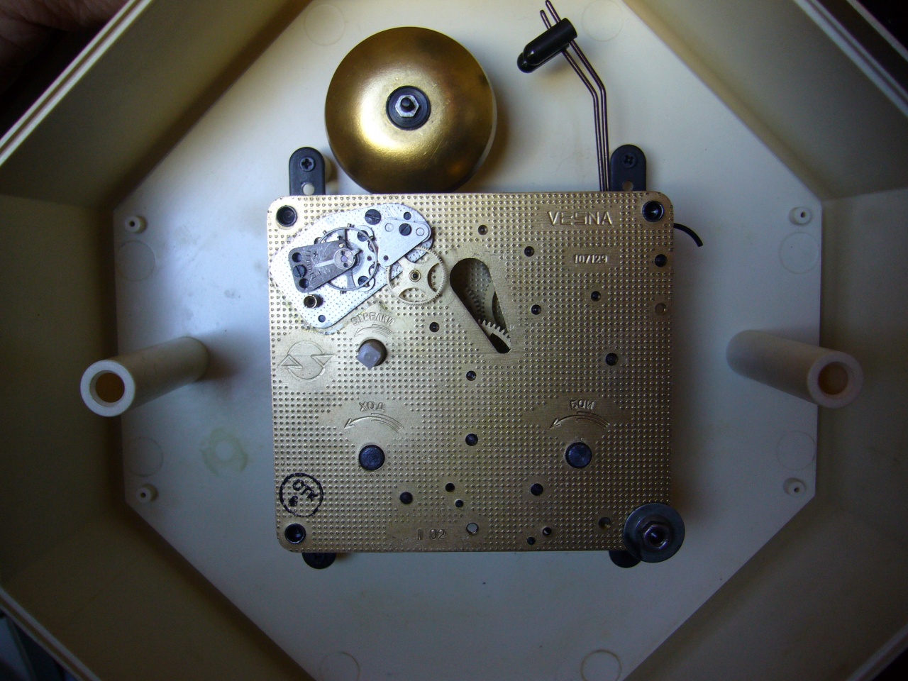

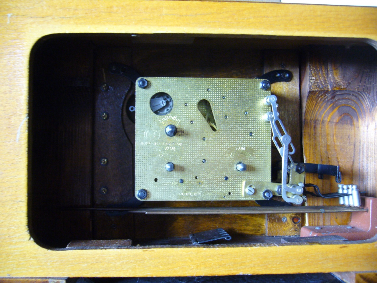

да, с приставным ходом.
ID:	113949   Нажмите на изображение для увеличения

У старой Весны с боем 20-дневный запас хода, камни только в приставном ходу, там и есть 11.

20-дневный если пружина поставлена с боя, я так думаю.
