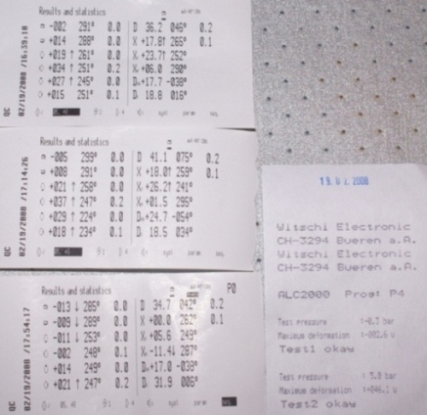

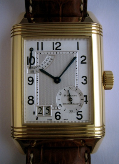

Имея Reverso Grande Date озаботился набившей уже всем оскомину точностью хода... В общем точность субъективно + 2 мин. за 5 дней через три месяца после покупки показалась мне недостойной этих красивых часов...
Приехал в с\ц Richemont, дозвониться туда невозможно в принципе... За два часа вроде все сделали...
Хотел поехать в Кронолюкс, но тот работает аж до 17.00 ...
Забрал у них распечатку точности хода, но она словно темный лес - интуитивно что-то понятно, а в целом мало чего. Может кто объяснит?

На первых трех квитанциях распечатана: точность, амплитуда и выкачка в шести положениях (пиктограммы слева) часов - видимо до, во время и после регулировки.
На последней квитанции - тест на герметичность в вакууме и под давлением.

ИМХО слишком большой разброс точности (34,7), да и амплитуда на нижней границе. Не плохо бы не только отрегулировать , но и почистить.
Вам выставили среднюю точность по 5 положениям 0,00, но вы чаще носите часы в 3 положениях, поэтому (опять же ИМХО), часы должны у вас теперь отставать.

Сообщение от Andy_I Посмотреть сообщение
Рановато их чистить, только купил недавно... Да и потом в Ричмоне сказали, что в этом нет необходимости.
Но за мнение спасибо!

Чисто формально, действительно, необходимости нет, тк амплитуда выше 235, но разброс больно большой в вертикальных положениях.......
До того как вы купили эти часы, они некоторое время лежали на складе в Швейцарии, перевозились в Россию, лежали на витрине под горячими лампами, так что до вашей покупки могло пройти не мало времени.
