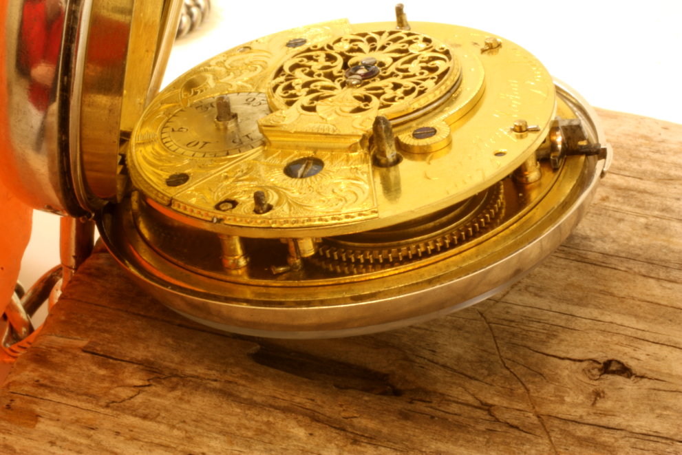

гляжу фото и не пойму, а где у этой красоты баланс?

Вот он

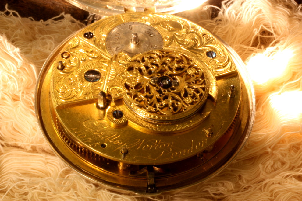

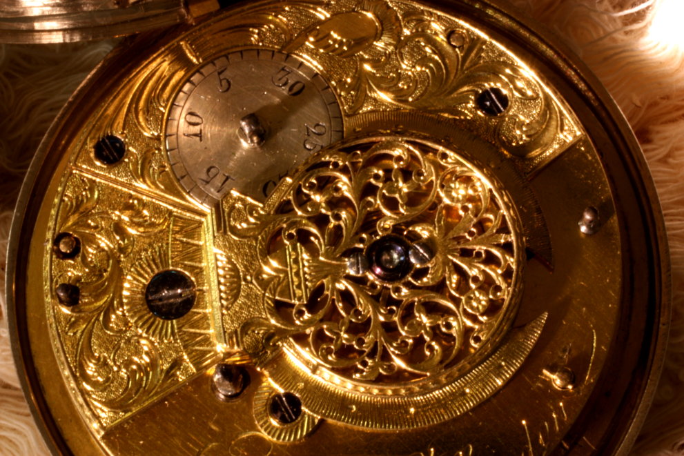

в процессе разглядывания часов возникло еще 2 вопроса:
- господин Нортон изволил отдать концы в 1794 году. Корпус же, судя по клеймам, сделан в 1815 году Джоном Робинсом. Часы были куплены у маленького финского музейчика, где в экспозиции было указано, что сделаны они 1.10.75, что сомнительно, ибо это не дата, а серийник. Как узнать год производства механизма?
- обнаружен один камень. Прозрачный. в описании музея указано "неизвестный, возможно алмаз". Исходя из предыдущего пункта, где серийник выдан за дату, веры музею мало ;-))) что это может быть за камень?
Заранее благодарю, если кто поможет :-)

забыла фото приделать:

Обычно действительно ставили алмаз.
Спуск цилиндр или шпиндель?
Сообщение от Oled Посмотреть сообщение
После смерти Нортона в 1794 его дело продолжили Gravell & Tolkein (1794-1820), William Gravell & Son (1820-50), и Robert Rolfe (1850). Судя по всему, некоторые их них продолжали выпускать часы под именем "Eardley Norton, London", потому что известно множество примеров напольных, настольных и карманных часов, подписанных этим именем и относящихся к началу 19 в.

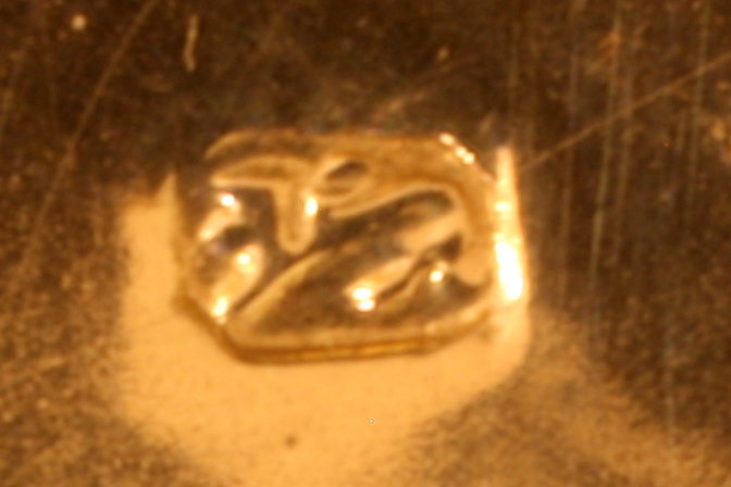

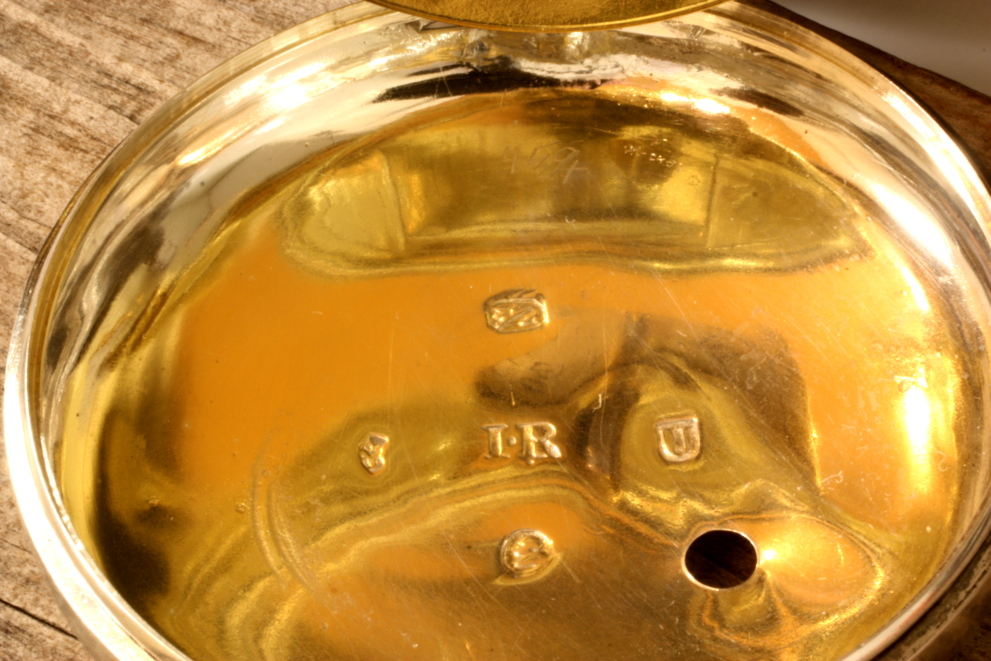

У меня был Нортон с серийником 17***, по клеймам 1791 года, с османским циферблатом.
А можно клейма снять чётче и крупнее, вообще какие то они не правильные, у самого есть Нортот с непонятными клеймами, не соответствуют Английскому стандарту и не подходят ни для одного города.

снять-то оно, конечно, можно, но толку будет мало. сидела целый вечер с лупой, пересмотрела все аглицкие клейма, и клеймо мастера, и год оказались в Лондоне. А все остальное - черти что, нижнее похоже на георга третьего, который 1785, он единственный головой в эту сторону повернут, верхнее отдаленно напоминает льва, что, в принципе, логично, а вот самое левое похоже на изрядно покореженный бирмингемский якорь ;-) попробую завтра зеркалкой сфоткать, но результат будет не айс, тут даже живьем фиг понятно :-(

а вот и клейма
