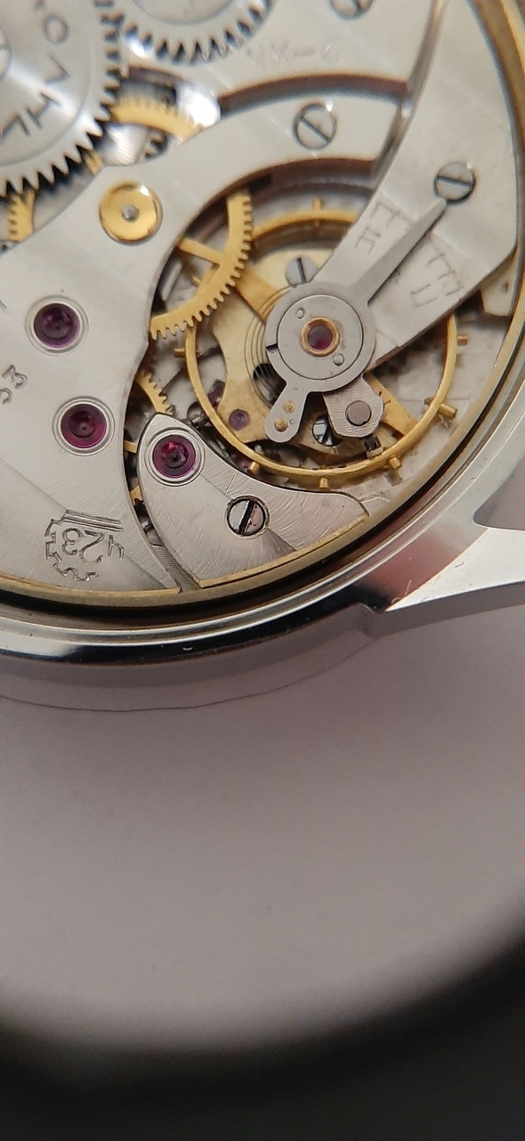

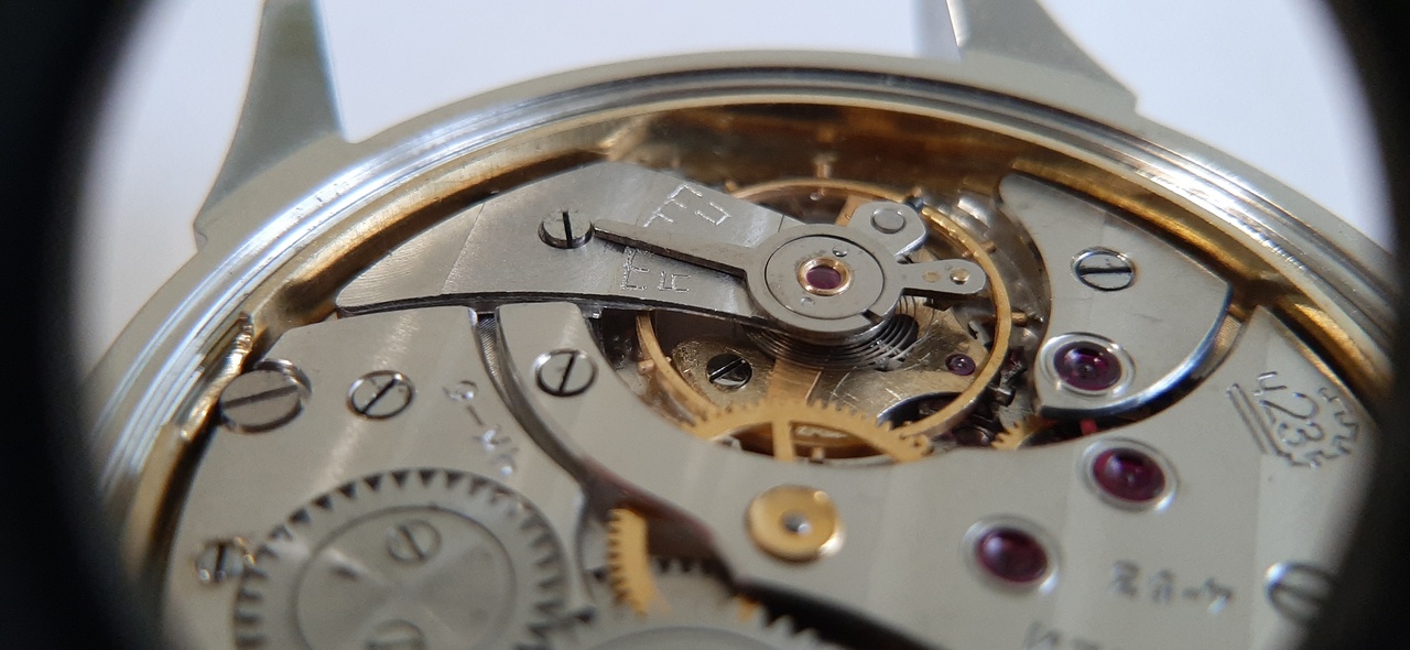

Такая проблема при установки баланса, баланс зажимается мостом анкерной вилки (на фото видно, для того чтобы установить баланс, пришлось немного сточить мост (мост под балансом жёлтый)). И сейчас часы спешат за сутки - час. Что не так с балансом?

Этим вопросом лучше задаваться до того, как пилить мост.

Сообщение от gosha1 Посмотреть сообщение
Этот мост не жалко было. Мост с этого механизма лежит целый и невредимый

Сообщение от Nfas Посмотреть сообщение
Вложение 3902731Вложение 3902732
- размагнитьте часы
- убедитесь, что "волосок спирали баланса играет"
- настройте ход градусником
Старый 26.10.2025, 23:30
hook150 hook150 вне форума
Регистрация: 11.04.2015
Адрес: москва
Сообщений: 369
Сказал(а) спасибо: 54
Поблагодарили 149 раз(а) в 102 сообщениях
да волосок за что-то задевает. или за перекладину, или за мостик. или межвитковое замыкание.

Понаблюдайте под углом, не задевает ли волосок мост баланса.
Если нет, то не слипаются ли витки спирали. Если есть такая проблема, то окуните спираль в ацетон на пару секунд.

На фотографии у баланса один балансировочный винт стальной и обод под ним, как погнут немного внутрь. И еще один винт значительно больше остальных. Может у него и пружина не родная или укороченная? Визуально колодка пружины стоит высоковато в мосту, но может так и должно быть.
Какую частоту и амплитуду показывает таймграфер? Может там и не 18000, вовсе. Тогда пружина не соответствует колесу. Все же, час ошибки вперед как-то натикать нужно еще.
Не понятно, что заставило Вас использовать сторонний моста не родной!

Проблема в балансе. Изношена в хлам или сломана нижняя цапфа. Мост пилить бесполезно, нормального хода не добьетесь, т.к. баланс будет стоять не цапфой на накладном камне, а шейкой на сквозном. Ну а точность это, скорей всего, из-за того, что баланс собирали из хлама, чтобы продать часы как рабочие.

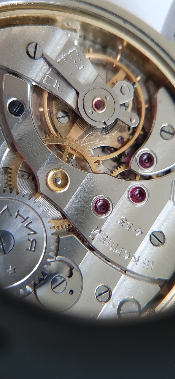

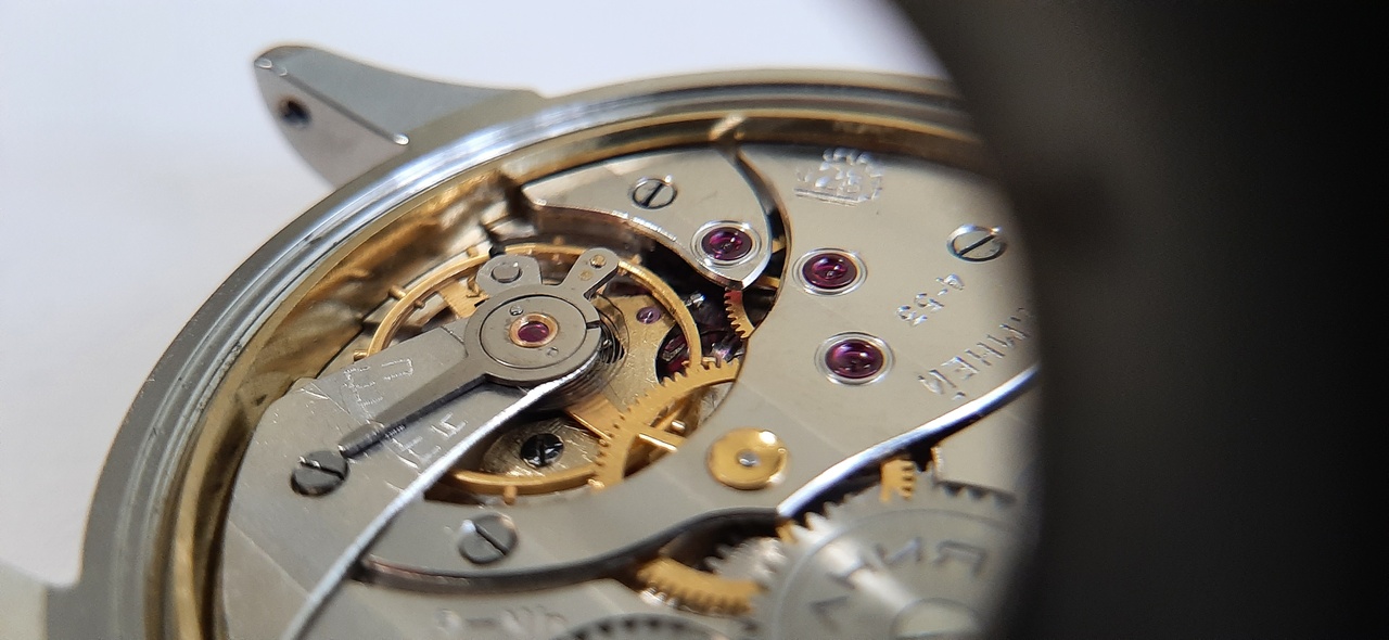

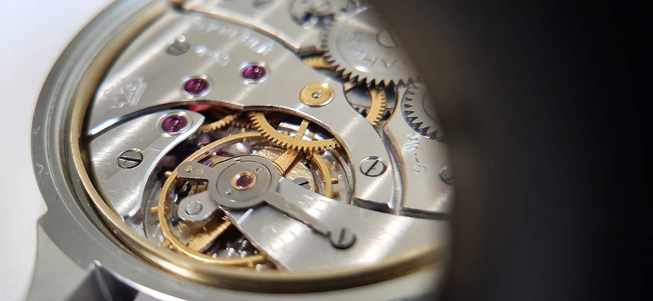

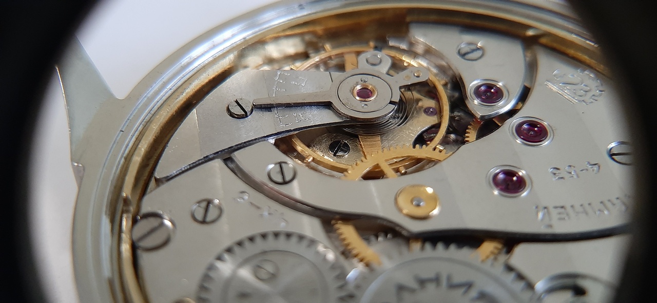

Сообщение от Odissey Посмотреть сообщение
Для того чтобы не портить родной мост.
Обод баланса ровный, не погнут, волоски не соприкасаются.
