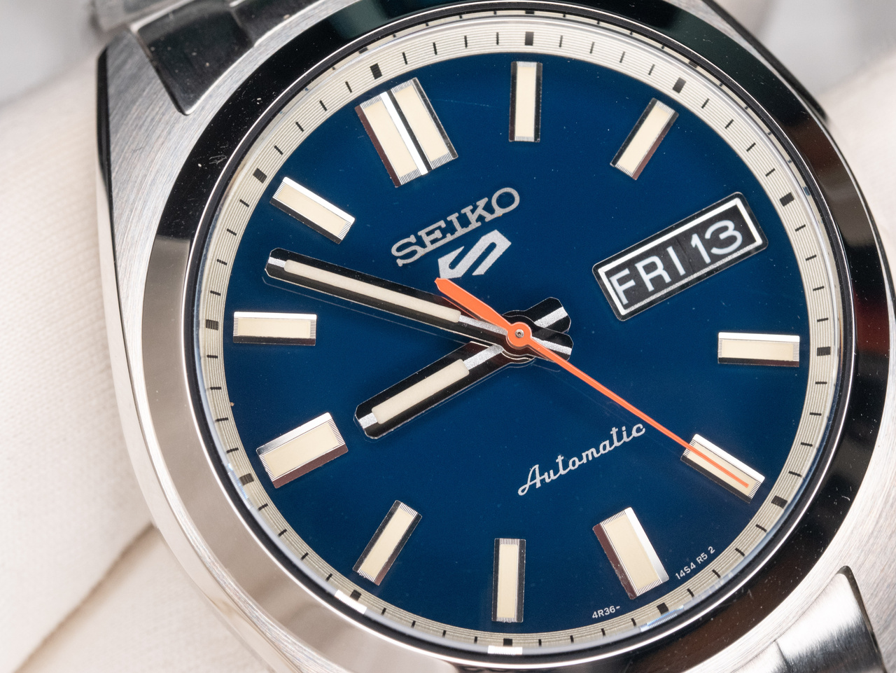

Смотрим на часы спереди - очень похоже на оригинал, прям очень при очень
Но шрифт дня недели сразу выдает не оригинал
Сильные отличия в букве R
у F средняя палочка должна быть короче верхней
И обратите внимание на гигантские промежутки между буквами

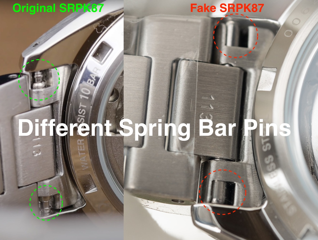

Дальше обращаем внимание на шпильки:
Это не сильно показательно, но все же

Спасибо за обзор и детальные фотки. Тут сходство даже выше, чем у "знаменитых" хронографов Тиссо ПРС 200.
Но смутила вот эта дата. Погуглил фотки NH36, у него средняя палочка в букве F тоже чуть короче верхней. Это что ж получается, механизм - тоже подделка? Не перемаркировка NH36?

я не знаю
может быть у них были изначально светлые диски даты и дня недели на NH36 и их заменили на неоригинальные черные
