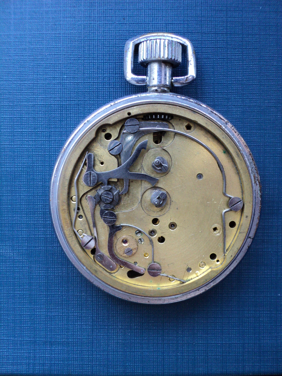

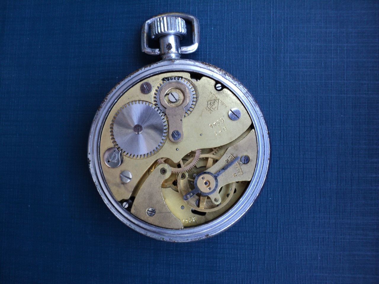

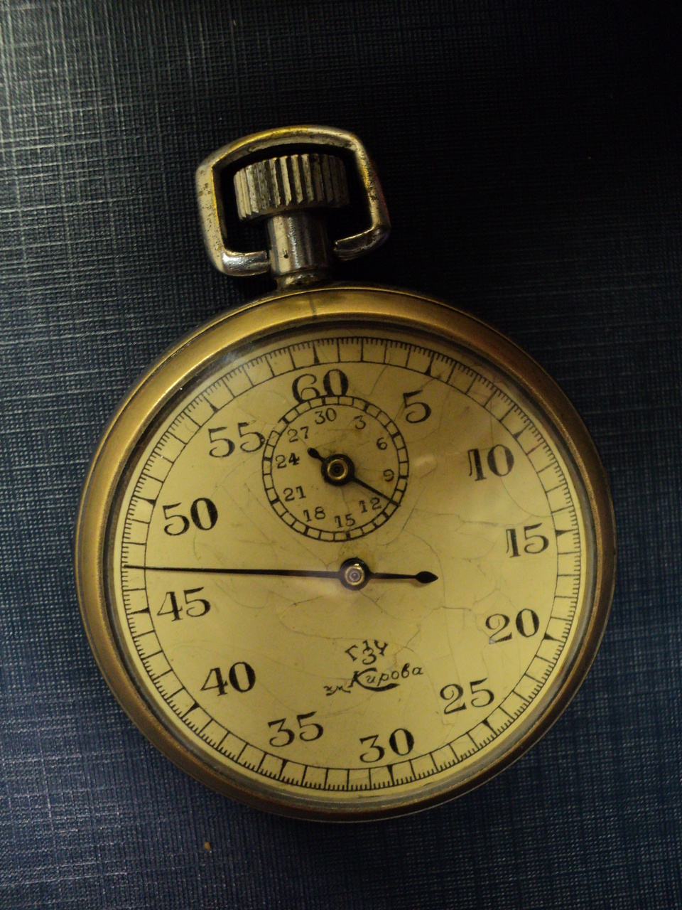

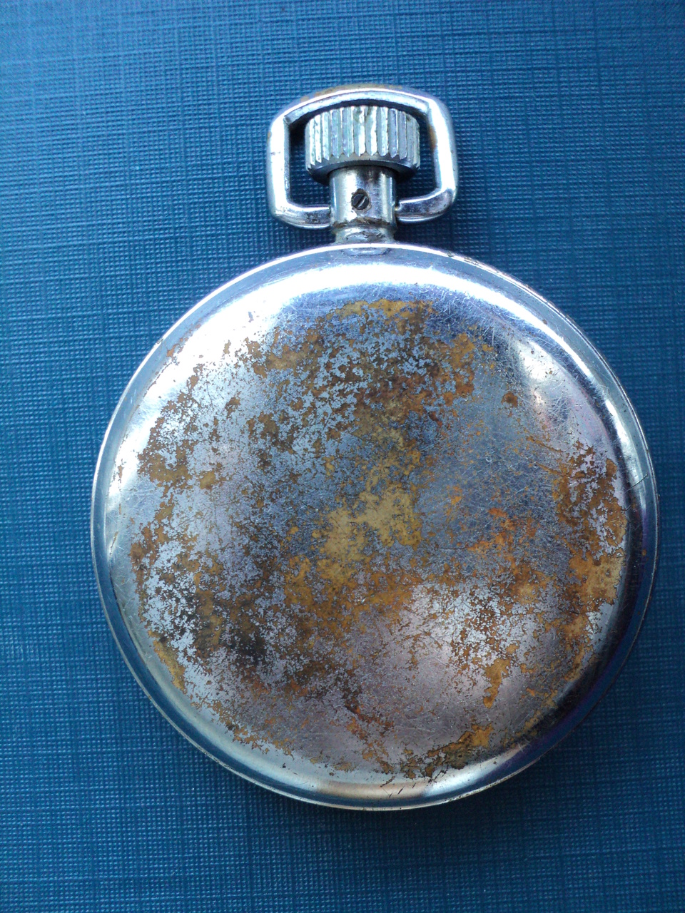

Немного оживлю старую тему. Выкладываю фото моего довоенного секундомера 1 квартал 1938 года. Возможно один из наиболее ранних сохранившихся.
