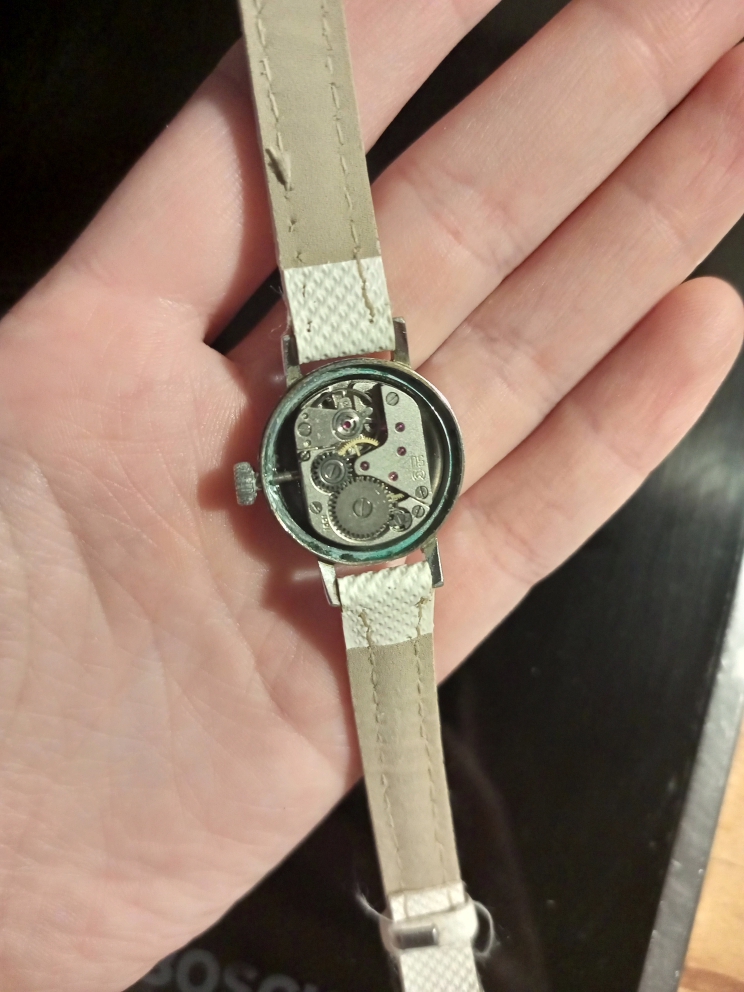

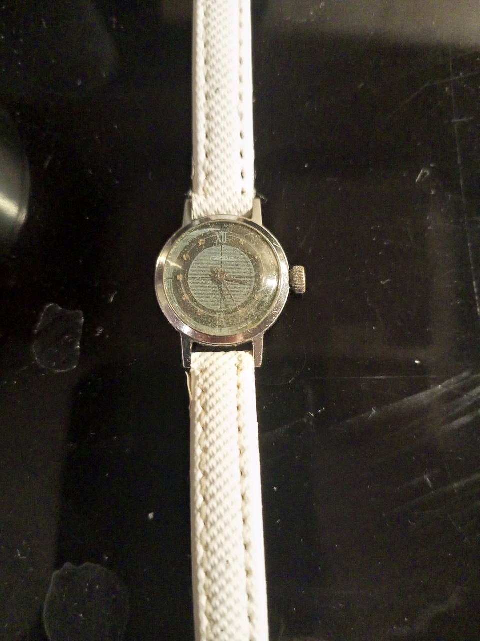

Здравствуйте. Помогите пожалуйста с разбором наручных часов Слава. Нужно почистить стекло циферблата. Не знаю как вытащить вал подзаводки. Дороги как память.
ID:	3866683   Нажмите на изображение для увеличения
Вот этот винтик потихонечку откручивайте, давя на него, и за вал тяните. Около одного - полтора оборота надо. Не переусердствуйте, а то совсем открутите, тогда более серьезная разборка потребуется.
Но чистить корпус - полумера. Тут надо весь механизм обслуживать.
