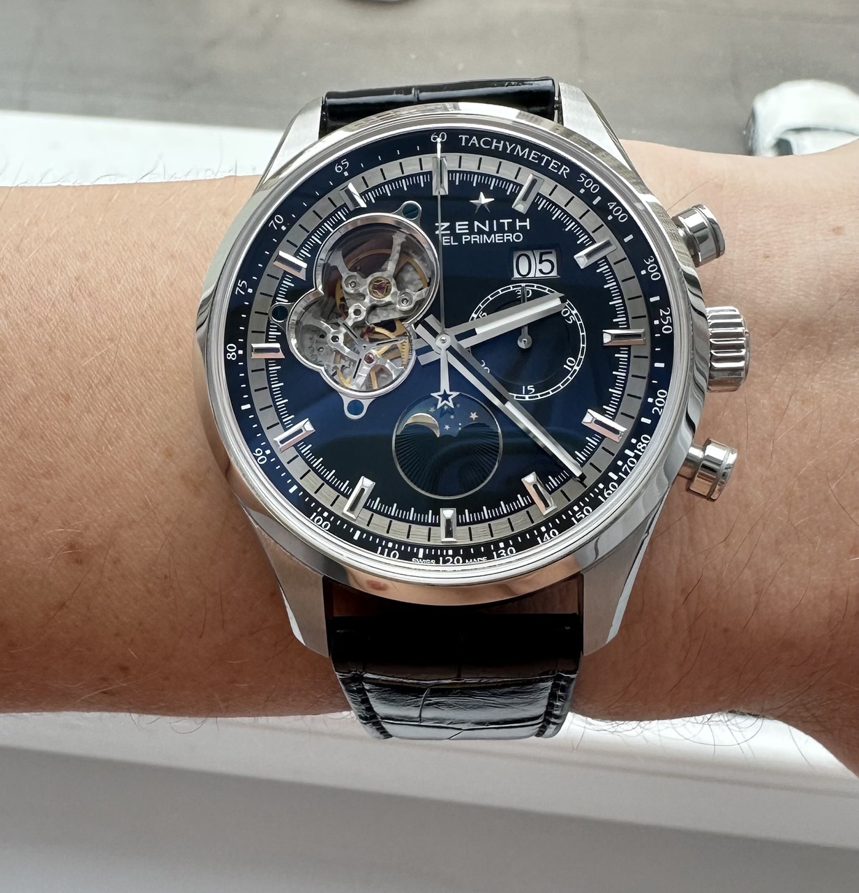

Приветсвую всех, подскажите пожалуйста где обслужить данные часы, калибр el primero 4047 достаточно сложный, часам 6 лет использовал раз 10 за все это время, хочу начать ходить чаще, но есть сомнения по поводу того что смазка загустела есть шанс навредить механизму, мастерских в мск уйма, но судя по отзывам не увидел спецов по zenith
