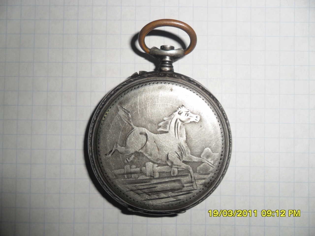

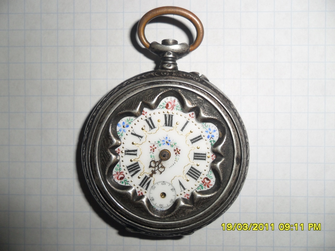

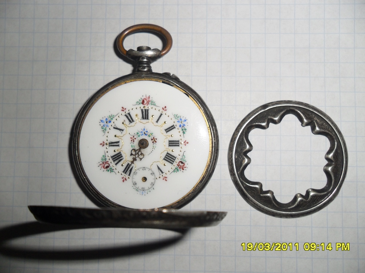

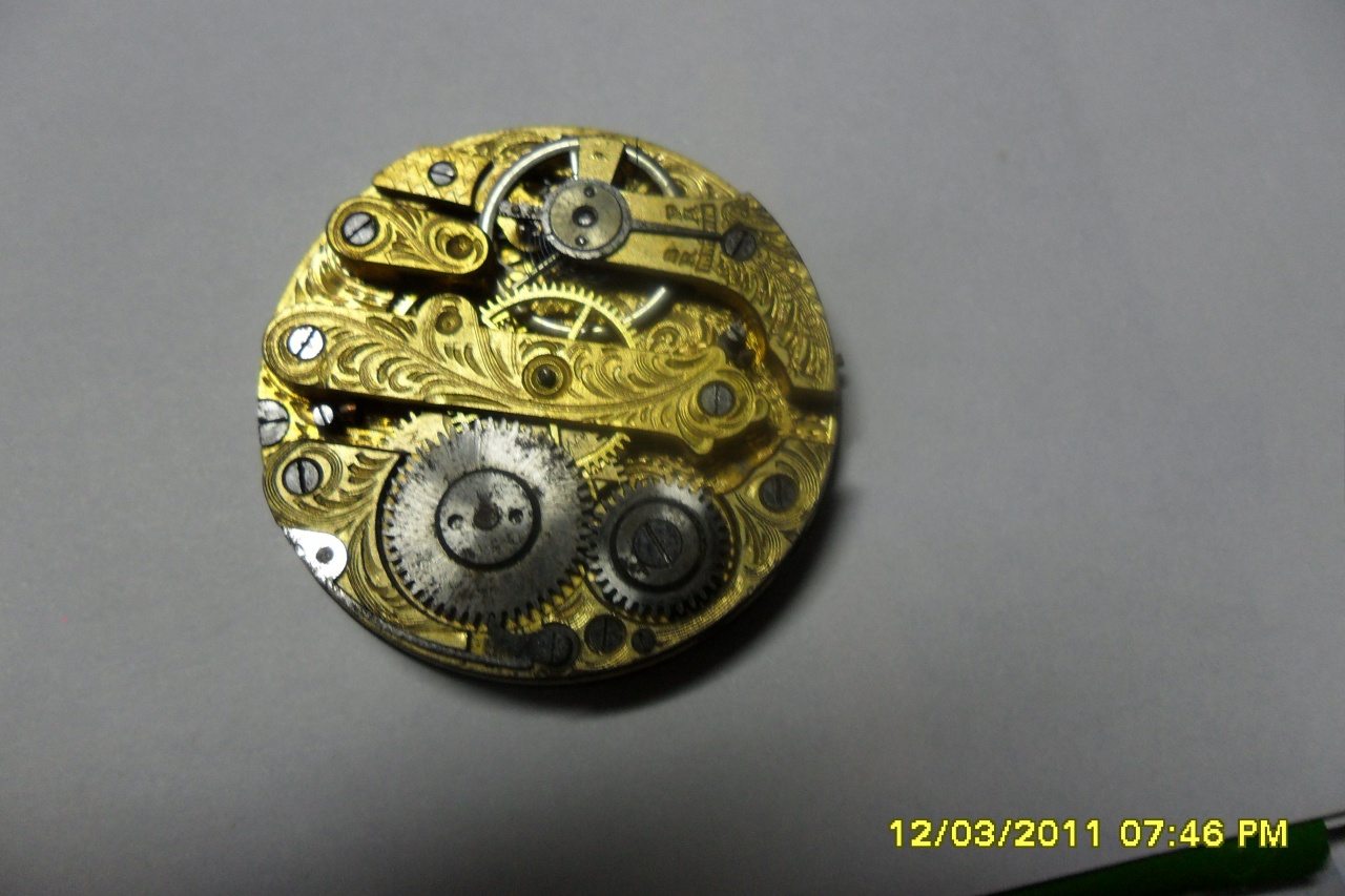

определите и оцените

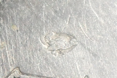

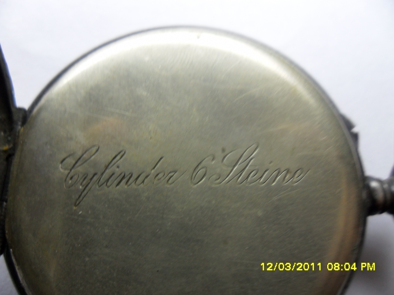

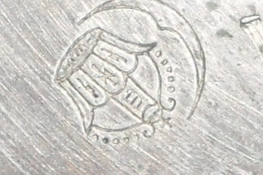

все что нарыл: знак птицы или глухаря означает что это швейцарские, серебряный корпус 0.800 пробы по ходу ручная гравировка нутра, 1882-1934 Год циферблат вроде керамика, нашел в нете cylinder 10 fleine но про них он сам инфу ищет.

"Cylinder 6 steine" - цилиндровый спуск, 6 камней. На немецком.
Глухаря вы никому не показываете... все догадаться должны?
А он в принципе означает то же, что и немецкая корона с полумесяцем (пробирное клеймо серебра).
Сообщение от klemm2 Посмотреть сообщение
А какую вы ожидали в конце 19 века - лазерную?

Глухарь

Цилиндровый спуск не есть хорошо: неремонтопригодный и нерегулируемый.
Скорее всего, по цене серебра.

А теперь чего глухаря постить? Все и так поняли, что он там есть. И как он выглядит все здесь тоже знают.
Корпус и циферблат у Вашего безымянного немца неплохи. Механизм препаршивенький, не смотря на гравировку (кстати очень простенькую).
Храните их "как есть". С ними что-то делать дороже обойдется чем они будут живьем.
