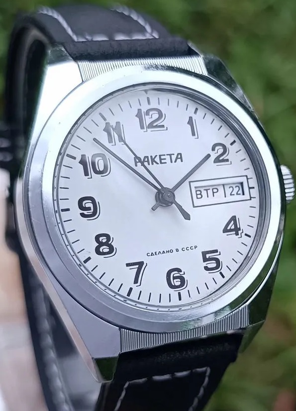

Коллеги, возник такой вопрос по 2628.Н, точнее по сочетанию корпуса и циферблата.
Видел в каталогах и в продаже сочетание следующего цифера и корпуса (как я понимаю классический вариант Ракета Ролекс):
Вот (картинка 1):
И так же видел в продаже якобы новые часы с таким же цифером и 2628.Н, но в каталогах не нашел (картинка 2):
Вопрос - была ли в реальности такая модель (ориентировочно 1989 год), или это очередное творчество предприимчивых людей?

cotona, а ещё обратите внимание на цвет и фактуру бумаги паспорта.
Очень похоже на то, что все котлетёры берут эти паспорта из одного и того же места.

Сообщение от Riezen Посмотреть сообщение
Спасибо за ответ! Про бумаги даже не думал - буду изучать мат часть и в этом вопросе.
А по сочетанию корпуса и цифераблата, как я понял, моя гипотеза верна?

Совершенно верно. Котлета.
