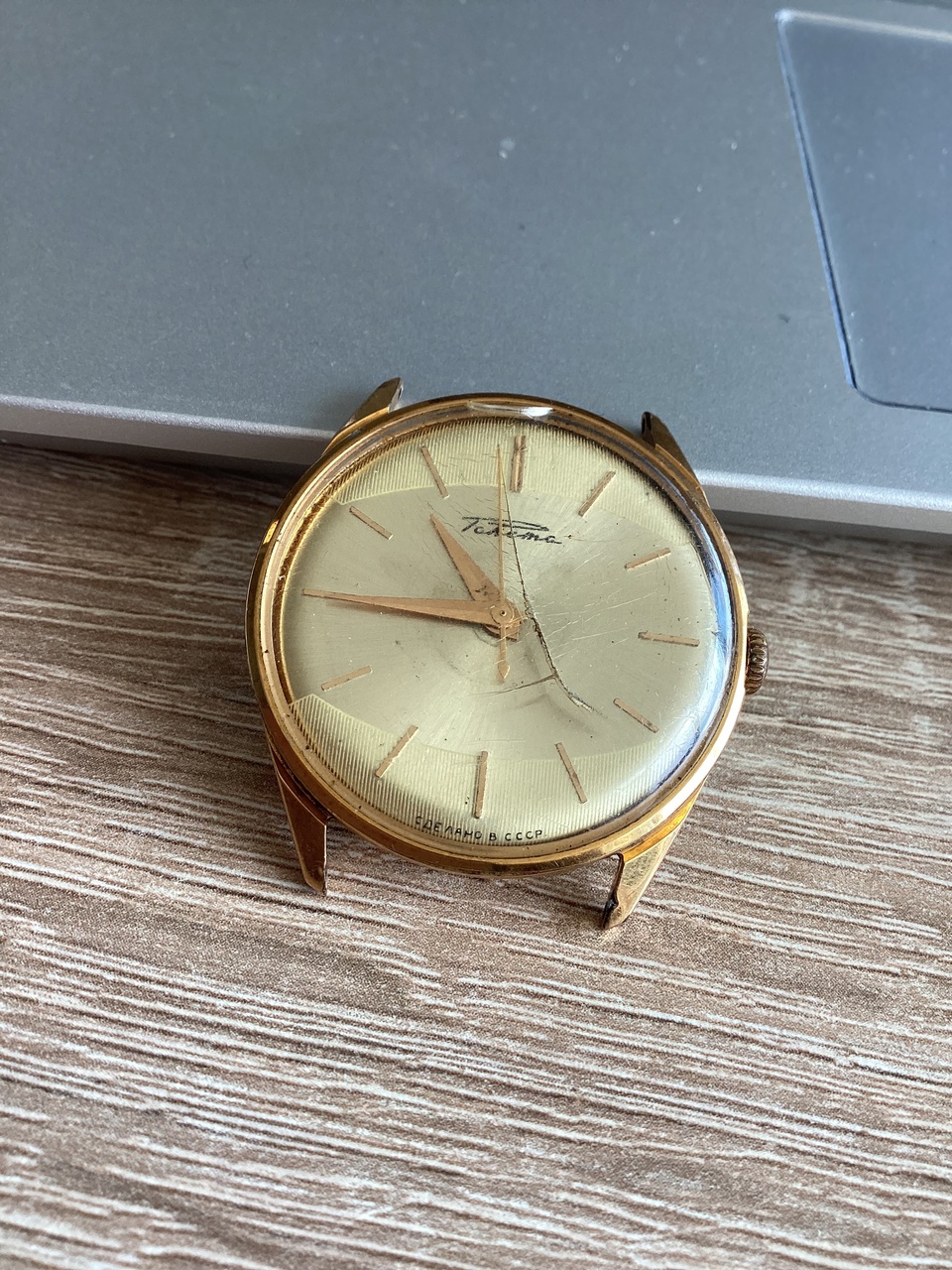

Всем здравствуйте.
Какое стекло можно установить на Ракету 2209? Есть ли взаимозаменяемые? Или только индивидуальное изготовление?

Да любое подходящего диаметра. Желательно с низким профилем, чтобы не утолщать часы визуально. Там пластик, так что какой-то проблемой это не является.

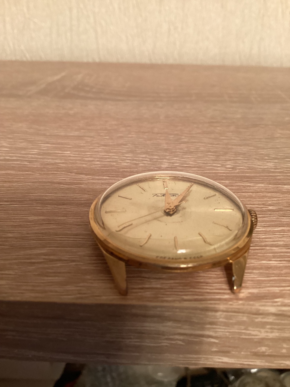

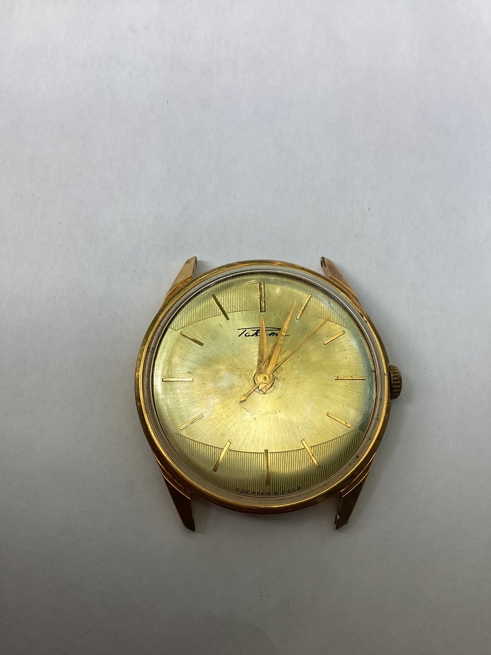

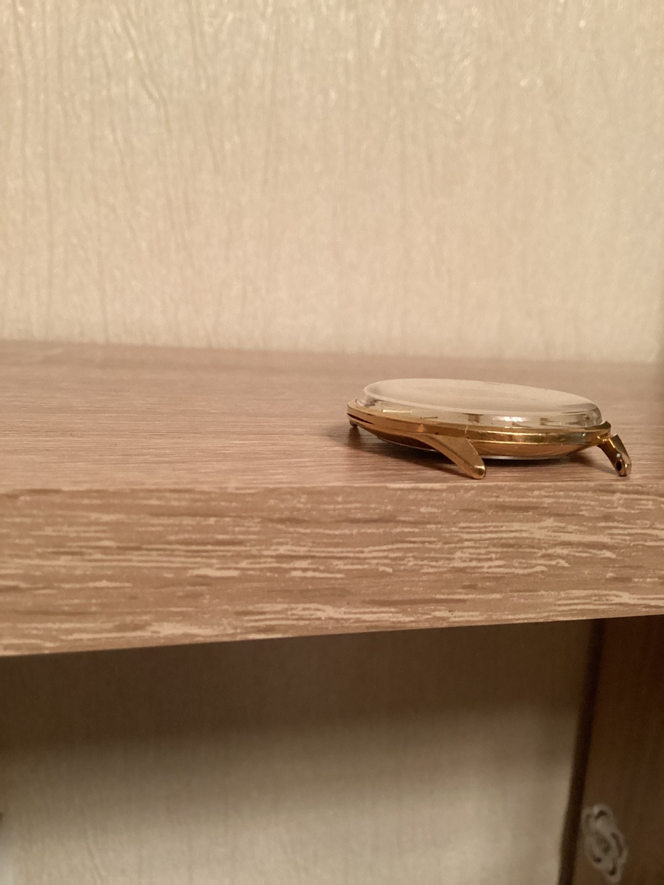

В общем что было и как стало.
Не родное конечно, но вроде получилось)).

Для первого раза нормально. Профиль, конечно, не тот, но что есть то есть. Я бы немного спилил стекло снизу, чтобы оно село пониже. Эти часы позиционировались как ультратонкие. Но тут надо смотреть, чтобы секундная стрелка за стекло не цеплялась.
