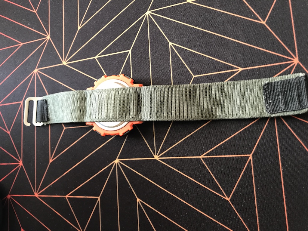

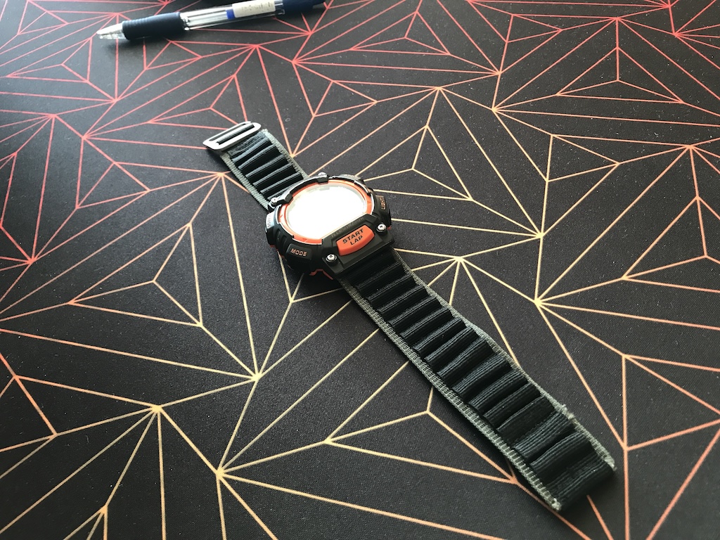

Доброго времени суток, форумчане!
Возможно кто-то сталкивался с подобной проблемой, когда оригинальный ремешок часов ломается от старости. А новый стоит как половина часов.
Нашел довольно дешевую замену, в виде китайских копий Эпловского ремешка "Альпийская петля", на меркет плейсах можно найти в диапазоне 130-250 рублей.
Нужно будет отпилить крепление к эплл вотч, оставить только сам крючок. А так же дополнительно прошить хлястик на машинке, так как доверять надежности китайского клея я бы не стал.
Параметры ремешка: длина 21-22 см, основная ширина 25мм, ширина черной стропы 20мм.
Ширина крепления часов 18мм.
