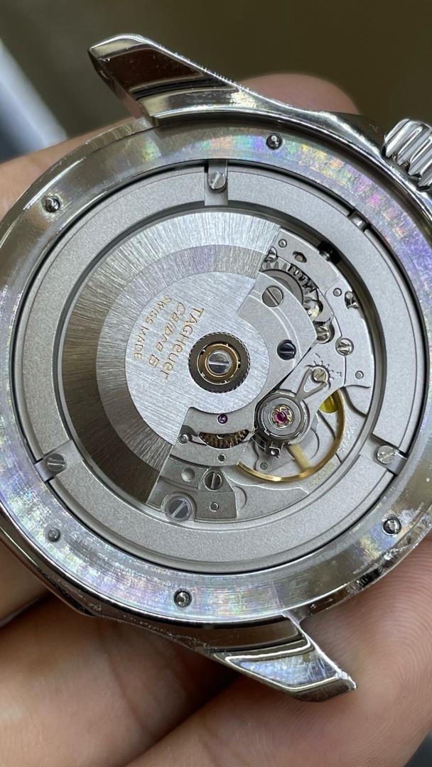

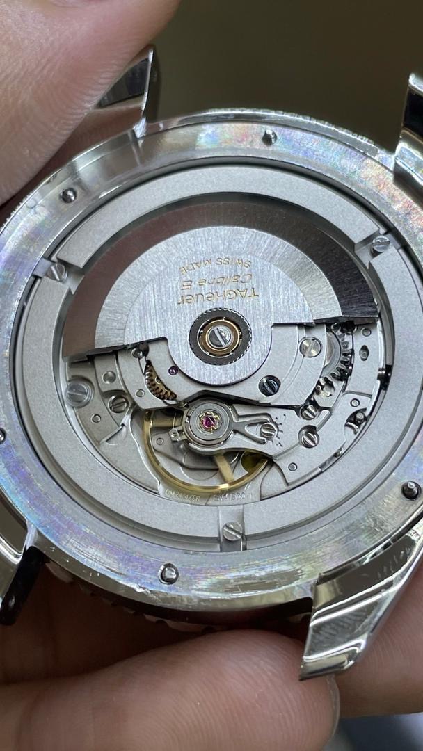

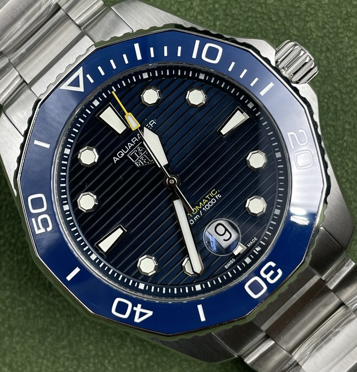

Здравствуйте, форумчане!
Нужна ваша помощь в определении подлинности часов. Речь идет о TAG Heuer Aquaracer, новая модель, диаметр 43 мм. Продавец утверждает, что часы оригинальные, и прислал фото механизма. Судя по фото, установлен механизм Sellita SW200, что вроде как соответствует оригинальной комплектации.
Однако меня смущает несколько моментов:
1. Отсутствует резиновое уплотнительное кольцо на задней крышке — это вообще нормально для этой модели?
2. Крепление задней крышки вызывает вопросы — на фото видно какие-то винты. Насколько я понимаю, на Aquaracer обычно крышка завинчивается, а тут получается что-то странное.
3. В целом, корпус вызывает сомнения — действительно ли он от этой модели? Или это может быть кастомный корпус с настоящим механизмом?
Если у кого-то есть такая модель или есть опыт с ними — буду благодарен за любые комментарии и фотографии для сравнения.
Спасибо!

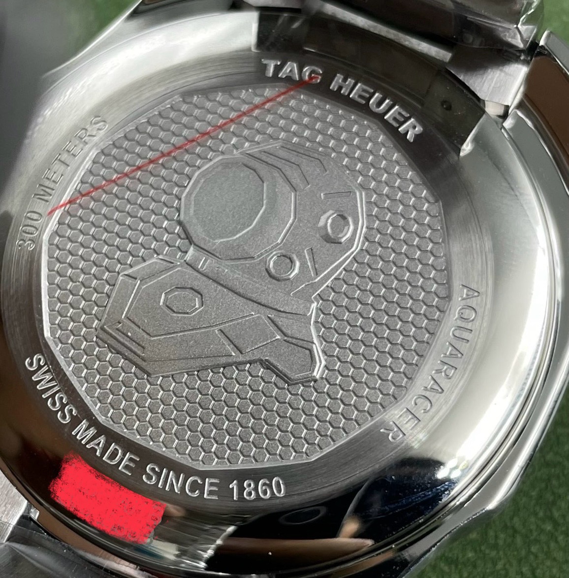

1. Крышка то где? На ней всё есть
2. Да, корпус интересный, зад на винтах, что под безелем. Чел не поленился, разобрал по косточкам)
3. Констркция корпус оригинальна, смущает лишь мувт слегка, ожидался инкаблок вместо новодиака. И грава на роторе с клеймом на платине, вызывают вопросы. возможно четкость фото. Но мех напоминает китайскую селлиту

А что такое китайская селитта? Разве есть подделки с клеймом? Или китайцы собирают самостоятельно механизм из оригинала того что есть по частям самостоятельно?
Я просто не могу понять какую роль играют винты? Крышка ведь должна просто закручиваться по резьбе а не винтами прикручена быть

Сообщение от markiz_zigfrid Посмотреть сообщение
Я вообще не вижу резьбы сзади.
Крышка крепится винтами причем они под безелем

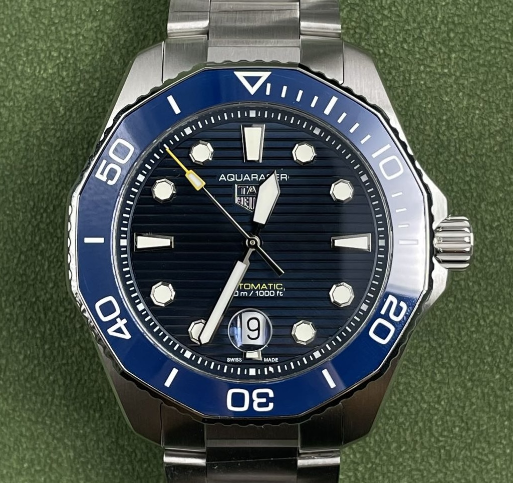

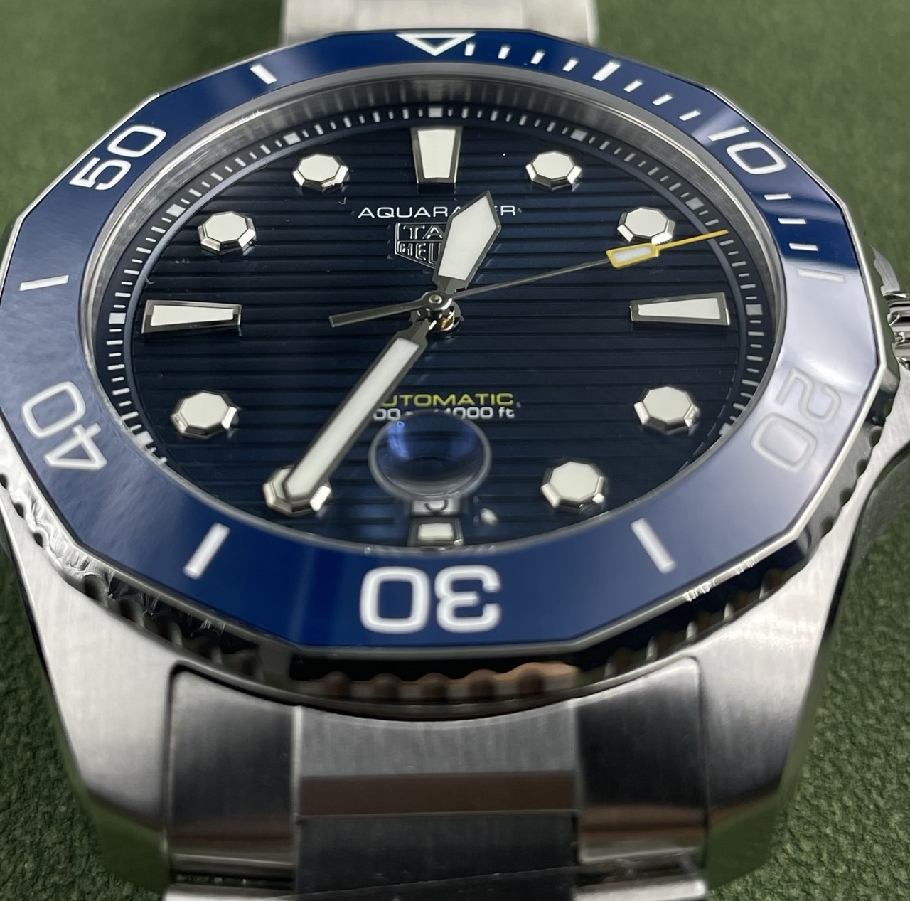

Фото лица с интернетов, живые фото есть?

Сообщение от DevilVL Посмотреть сообщение
Но ведь такое же не может быть? На Aquaracer не бывает крышек с винтами.
Задал этот же вопрос продавцу, он говорит что не мог по другому открыть. Не понимаю. Ладно если есть в чем то сомнения значит от покупки следует отказаться.
Почему не может? « новая модель» ваши же слова)
6 винтов держат крышку. Опять «должна»)
Мех уж больно смахивает на китайский клон. Да, клеймо тоже левое
очень хочет продать. Вы бы стали курочить новый оригинальный рейсер?..
значит и до нового корпуса добрались шаловливые ручонки

или просто оригинальный мех перекинули в китайский корпус, был один Таг, стало два))
------- ДОБАВЛЕНО ЧЕРЕЗ 11 МИН --------
по корпусу у меня лично вопросов нет никаких, либо качество суперклона, либо оригинальный.

Сообщение от HooliganSpb Посмотреть сообщение
второй вывод исключает первый.
PS. Какую роль играют винты, если задняя крышка закручивается по резьбе???

здесь она не закручивается по резьбе! В этой модели она не на резьбе!
Если посмотрите в интернетах, шлем всегда строго вертикален на этой модели, на резьбе так не сделаешь
Если в такой оригинальный корпус сунуть Селлиту китайскую, а эту оригинальную Хойеровскую сунуть в поддельный корпус какой-нибудь предыдущей модели, которые китайцы уже научились копировать 1 в 1, то вот и профит.
Нафига он их вообще вскрыл, непонятно)))
