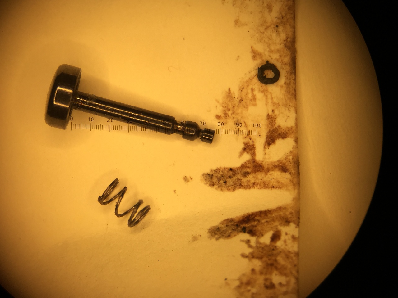

Такое бывает довольно часто. Здесь нужно терпение. Кнопки НЕ закисли и НЕ поржавели. Вся проблема в разбухших уплотнительных кольцах, которые установлены на оси "кнопки". Это такие микро кольца из резины, которые потеряли форму и превратились в месиво .
Попробуйте нагреть кнопки феном и двигайте их в обоих направлениях, а не пытайтесь их сразу выжать наружу. Это займёт время, но всё получится: нагревайте и туда-сюда толкайте кнопку. Только толкать необходимо НЕ под углом, а строго 0-180 по оси движения. Как только кнопка начнёт слегка двигаться, капните любое масло и продолжайте её расхаживать. Мне попадались такие кнопки, что казалось их туда как гвозди забили, но вышеописанный метод сработал во всех случаях, и первое продвижение кнопки было вовнутрь, а не наружую так как уплотнительное кольцо и паз находятся ближе к внутренней стороне кнопки.
Ну и конечно Вам придётся купить набор новых микро колец.

Одну кнопку извлек, вторую поломал (изогнул пару раз во время предидущих попыток извлечения).

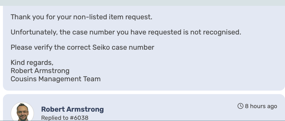

Теперь вопрос где купить кнопку на замену?
