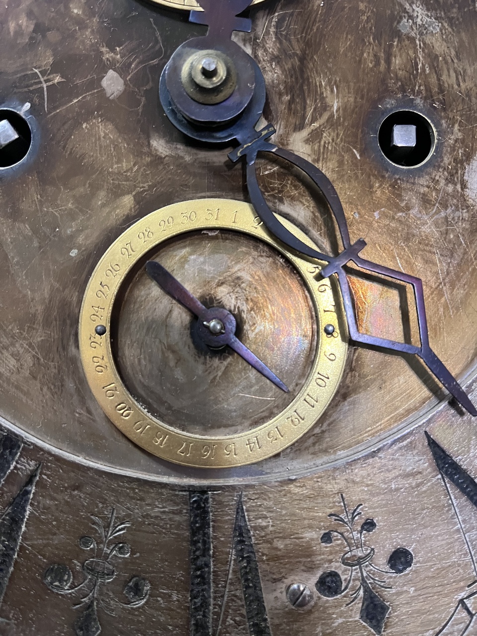

Просьба помочь с оценкой примерной стоимости Часов до реставрации и после (хорошо бы и примерную стоимость реставрации). Часы не на ходу: отсутствует цепь или то, на чем висели гири, отломан маятник. Один элемент внешнего декора отсутствует, часть повреждено. Все детали визуально старые, замен нет.

Сообщение от ssonic Посмотреть сообщение
Гири ,маятник и стрелки видятся не родными ,корпус старинный но не в стиле часов Нортон

чтобы как то оценить нужно понять - что это за часы
очевидно, что это подделка под англию, а может быть и просто шилдик заменили на каком то этапе (нортон был и есть очень популярен в России)
механизм - сложно сказать, может быть швеция, а может быть тоже произведен в Российской Империи, немного странно то, что он выглядит более основательным и качественным, чем циферблат - сравните стойки циферблата и стойки между плат механизма
корпус видится русским

Хорошие часы 1790-1800-х годов в футляре санкт-петербургской работы. Я думаю, что и механизм работы санкт-петербургского мастера, причем, скорее всего, голландского происхождения, судя по стилистике циферблата. Иноземных мастеров в 18 веке в Санкт-Петербурге было множество.

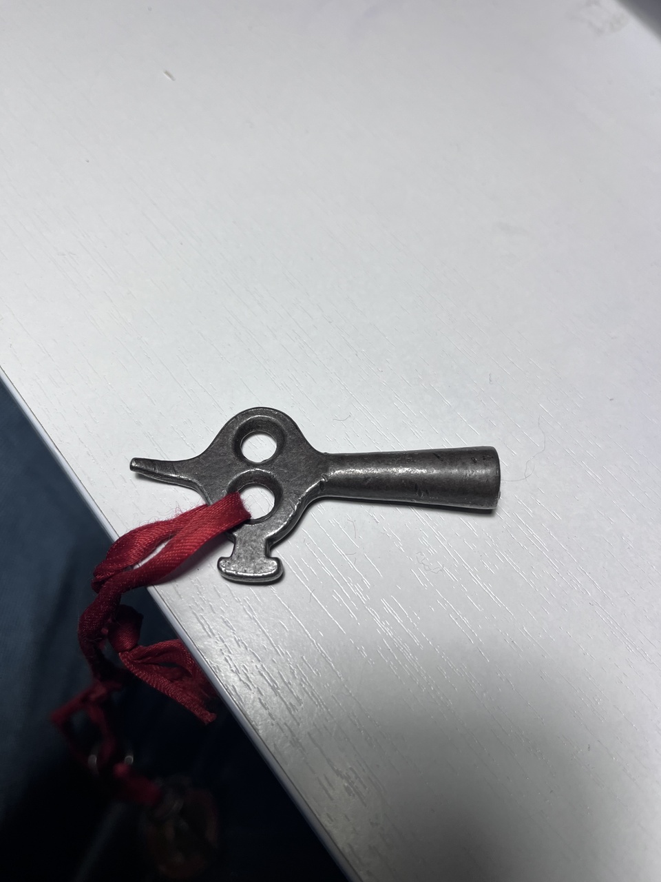

Добрый вечер. Попробовал завести, в результате секундная стрелка начинает идти, но спустя секунд 30 маятник останавливается. Подскажите, пожалуйста, несколько всё-таки ценны эти часы и какие следующие шаги, исходя из вашего опыта, лучше предпринять?

Если часы являются семейной реликвией и Вы планируете их оставить в семье, то надо либо не трогать их совсем, либо, если будете эксплуатировать как часы, то надо их реставрировать, как минимум сделать репассаж механизму. Этим занимаются часовые мастера, они промывают механизм в спец растворе для того, чтобы убрать застывшее масло с частицами износа и грязи. После этого механизм собирается, смазывается специальным маслом и выставляется на ход на том месте, где они будут в дальнейшем стоять.
Если же они Вам не нужны, то просто выставляйте на продажу как есть. Вкладываться до продажи будет себе дороже, скорее всего. В среднем такие часы могут стоить от 150 тр.
