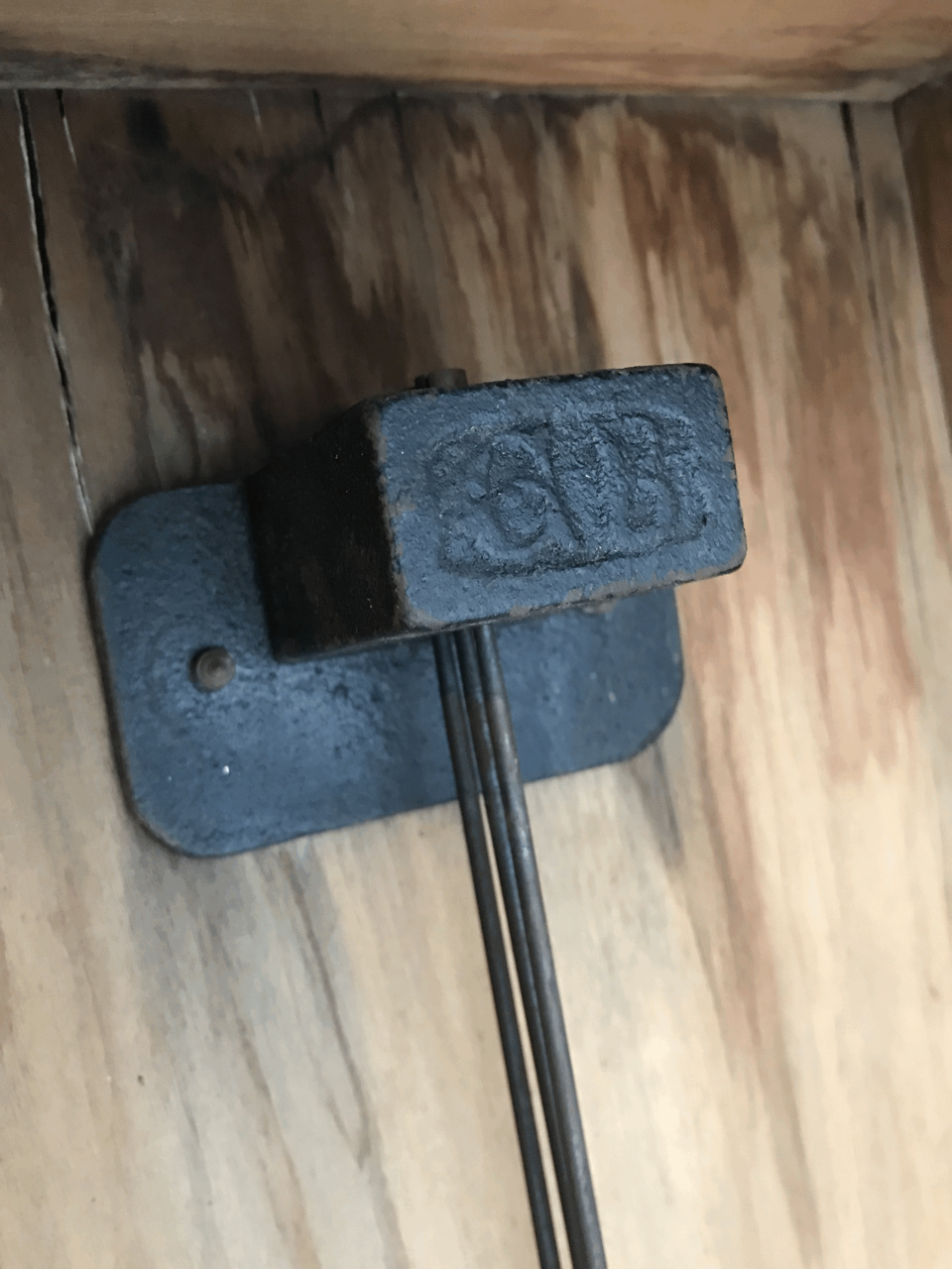

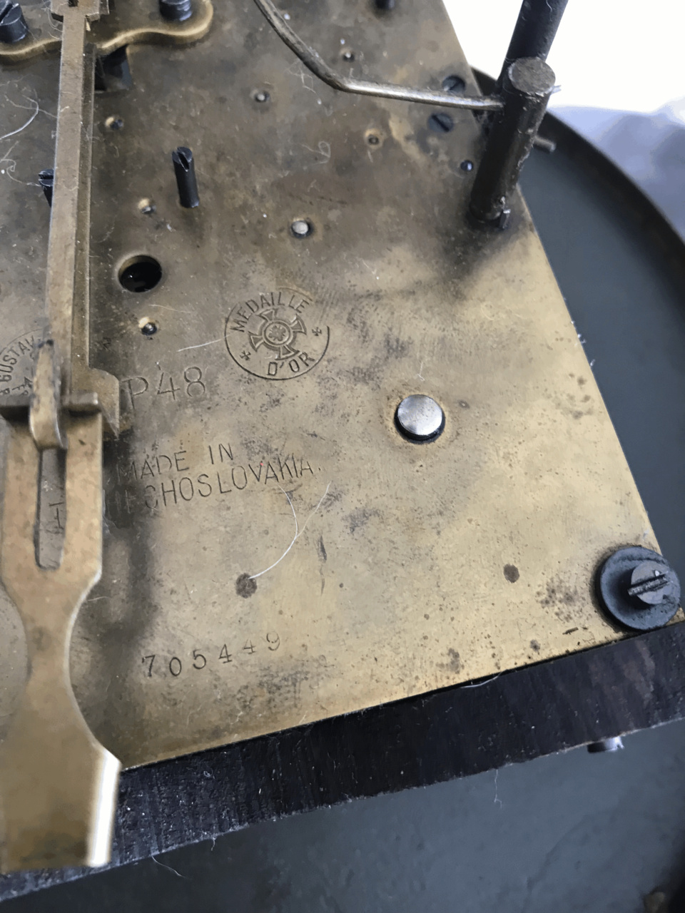

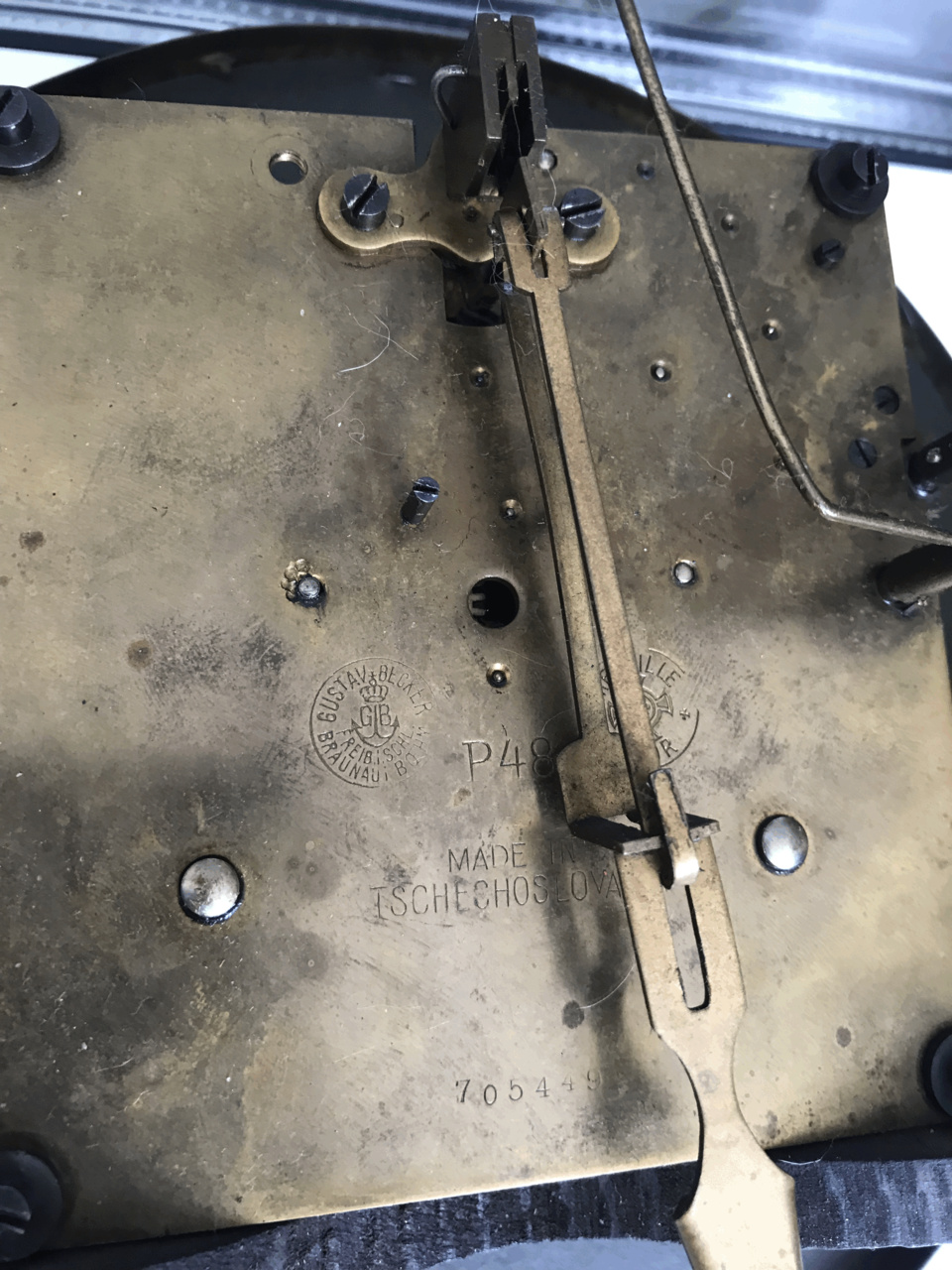

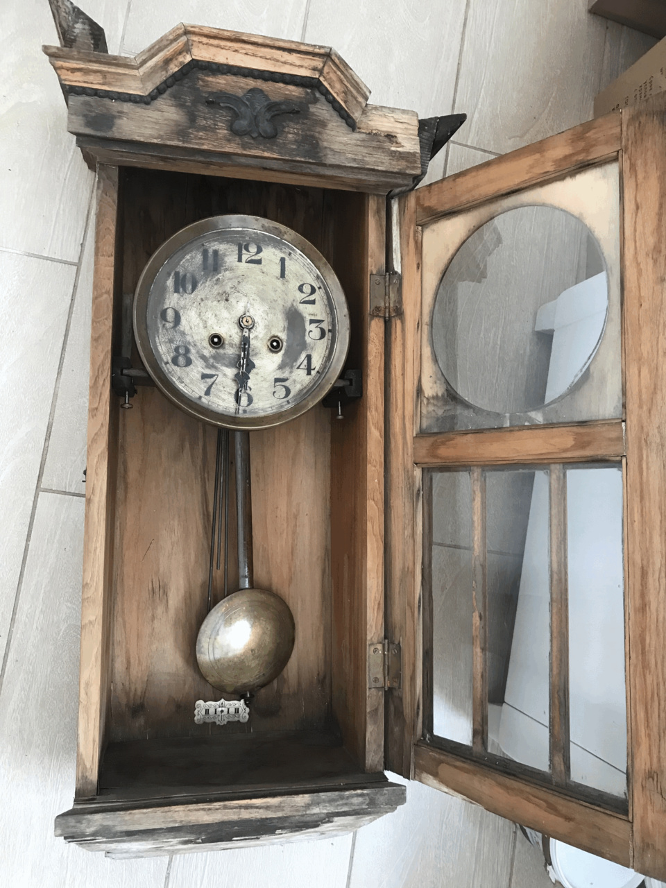

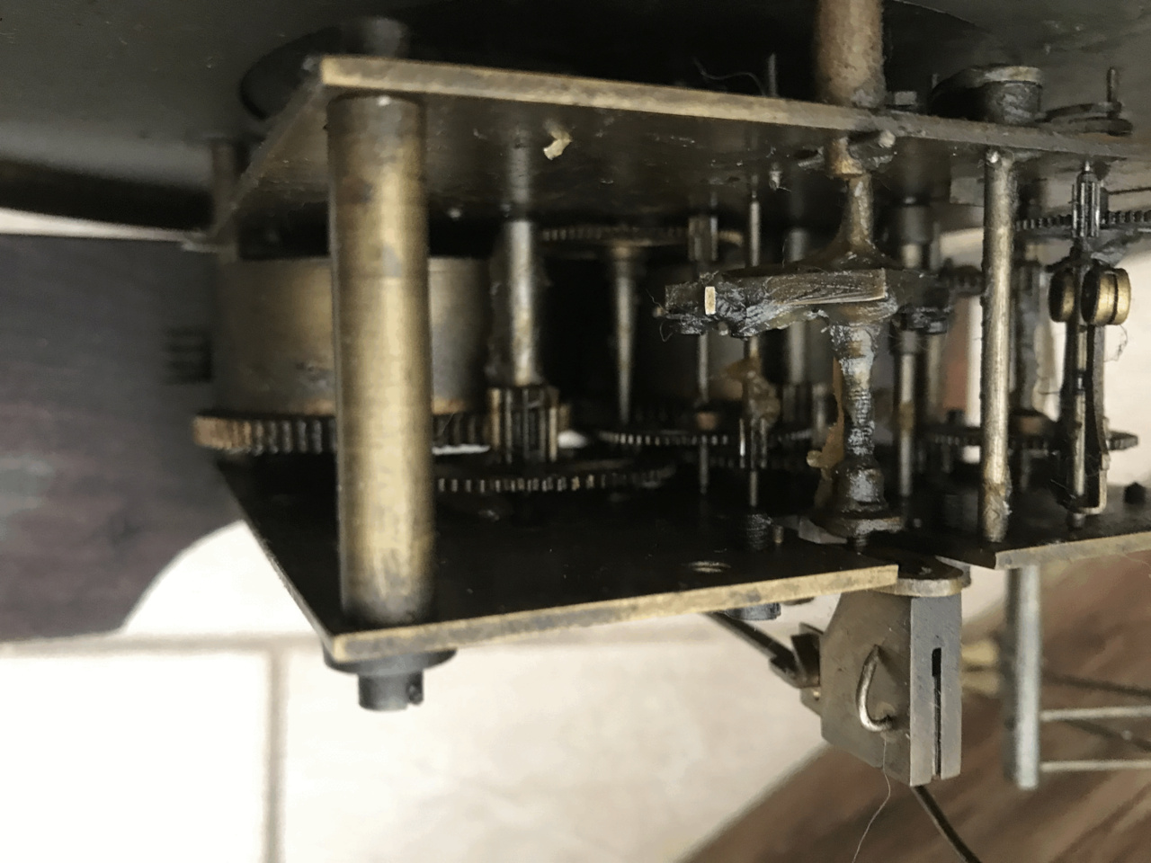

Здравствуйте! Прошу помочь определить год выпуска часов и их ценность. Сам корпус в плохом состоянии (отслоение шпона, утери элементов отделки). Часовой механизм в норме (на фото видно, что на нем даже слой смазки сохранился), пробовала завести, ходят! С оборотной стороны надписи: GUSTAV BECKER, P48, MEDAILLE D"OR, MADE IN TSCHECHOSLOVAKIA, 705449.

Добрый вечер.
Подобную надпись на механизме Беккера ставили после 1 М.В. Когда часть территории Германии, где находился завод, перешла к государству Чехословакия. Т.Е. после 1918 г.
при этом могли использовать механизмы со складов, изготовленные гораздо раньше. Судя по номеру, этот механизм был изготовлен в самом начале войны.

Не надо пробовать завести. Вы же не заводите автомобиль без масла в двигателе
