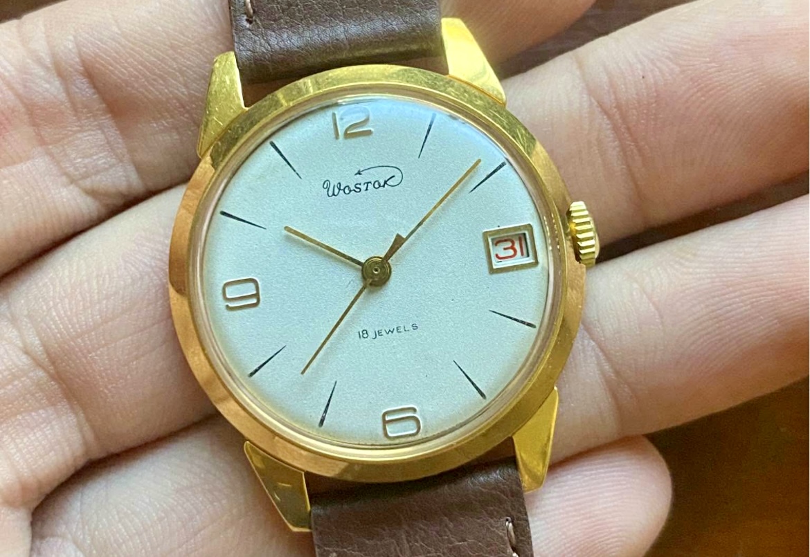

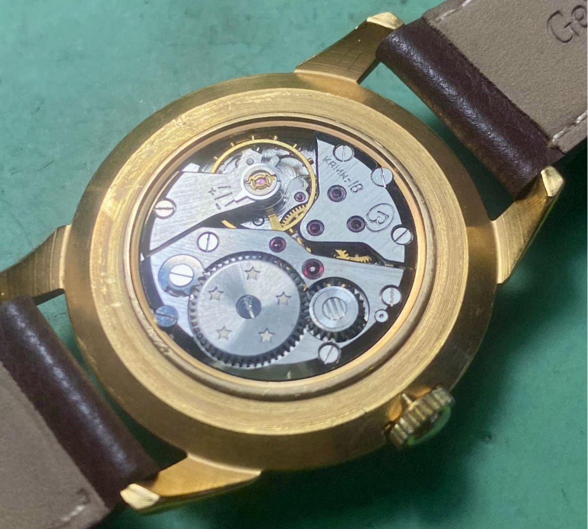

Добрый день всем форумчанам! Вот достались по случаю такие часы - интересны мнения экспертов
Хотелось бы примерно узнать дату выпуска, какие-то особенности (первый мой Восток, очень нравятся, но абсолютно ничего не смыслю в их разновидностях)

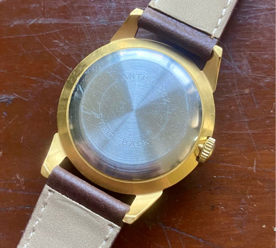

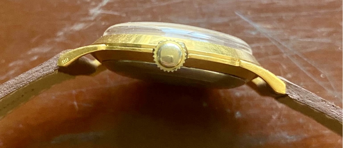

Также нашел небольшую отметку (пробу?) AU на ушке часов - рядом с этой маркировкой нет никаких цифр (стало быть не позолота?)
Буду благодарен за любую информацию
Спасибо заранее

Если найдете на корпусе пробу - то золото.
Иначе - позолота.

Сообщение от Zako Посмотреть сообщение
не позолота?
Она самая. Отсутствие цифры, говорит о том, что позолота 3мк., если не ошибаюсь.

Конечно ошибаетесь,это очень старый Восток, Au 20 МИКРОН.

Да, это Восток из жирных 60-х, тогда позолоту меньше 20 микрон практически и не делали.
Если знак Au без цифр стоит на ножке, значит 20 микрон.

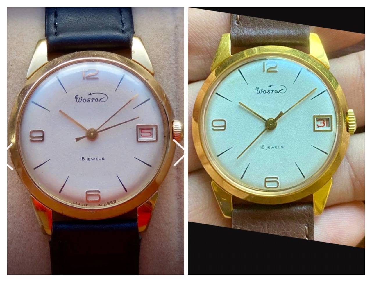

Подождем Товарища Уварова ,катати почему на уифере нет "мейд ин ю.эс.эс.ар"?

Сообщение от britpit Посмотреть сообщение
она есть, но в самом-самом низу (под 6-кой).
просто из-за купола стекла на фото не видно

Zako по моему это ерунда ,по моему либо корпус/цифер другой , оцените расстояние между рисками и безелем на фото.??
