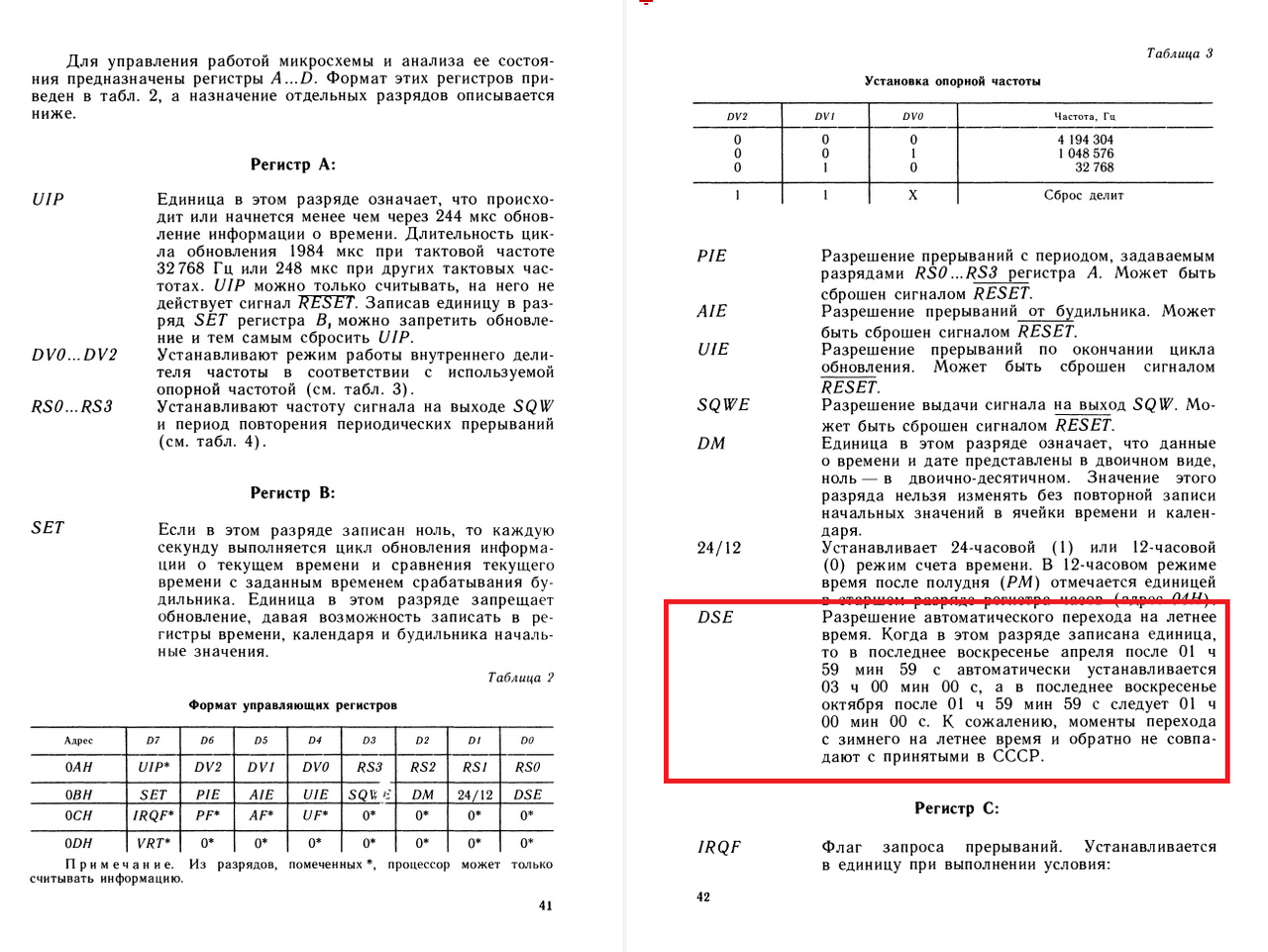

Мне просто стало интересно, как вообще часы могут переходить на зимнее/летнее время, при условии их, скажем так, не очень продвинутости, не слышал о таком. Немного покопался, и для меня этот вопрос слегка прояснился. Вероятно, часы построены на микросхеме КР512ВИ1, описание есть в «Радиоежегодник-89» c.37, аналог импортных Motorola MC146818 , Dallas DS1495, даташиты которых тоже можно посмотреть. В ней есть немножко ячеек памяти и в Регистре В есть некая настройка DSE отвечающая за включение этого перехода. Дальше не смотрел, мне не нужно, поэтому как микруху подключить и записать этот бит не знаю, но может, это чем-то поможет в ваших изысканиях. Вот еще какая-то статья с кучей ссылок про нее. А может, проще микросхему заменить, стоит она рублей 200 в магазине, и в ней с завода будет стоять нужная настройка.
