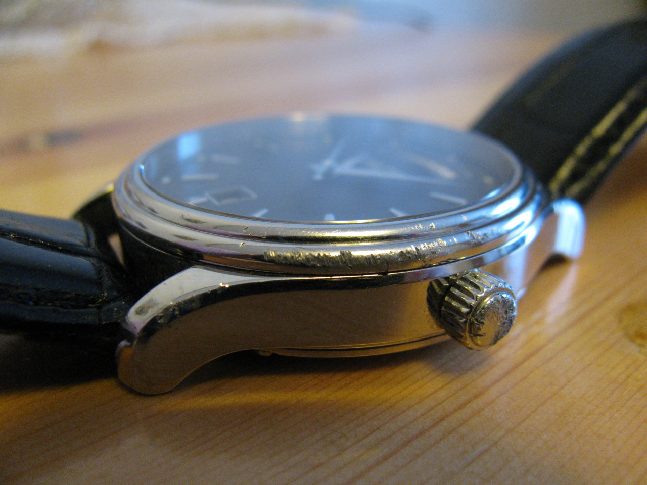

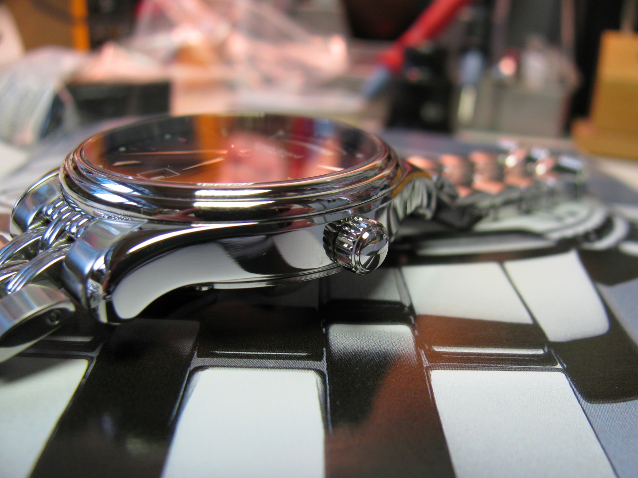

Материалы: наждачка 240-2000, войлочный и резиновый абразивный круг, скотч малярный, паста гои. Оборудование: съемник рантов, токарный и шлифовально-полировальный станок, колба для проверки герметичности. Грубые вмятины и рытвины убирались на ток.станке резцом.

С покрытиями не работаю!сложная процедура подготовки,ну о вредности-знаете.Извините за головоломку с фото,кому интересно,поймет последовательность.

отличный результат!

Достойненько, а логотип на головке пришдлось срезать, восстановлению не подлежал?

Graf,внимательно отслеживаю Ваши неголословные труды,очень помогают в работе.Логотип клиенту неинтересен,поэтому работа упростилась,рубцы на головке доходили до 0.8мм.Ободок хотел посадить на оправку,но его жесткость удивила,ведь он действительно протачивался.
