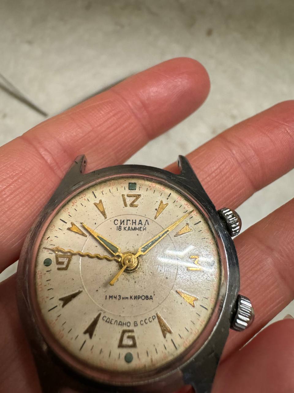

Оригинальный ли это Сигнал МЧЗ?
Добрый вечер! Подскажите, это оригинальные часы или нет? Смущает циферблат, насколько я понимаю люминофор должен быть темно зеленого цвета. Заранее благодарю
Не разобрался как с телефона вставить фотографию, вот

Внешне всё правильно.

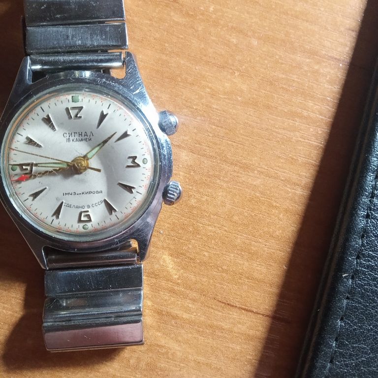

Благодарю! А не подскажете чем обусловлена разница цвета этого люминофора? Я привык что светлый на китайских/украинских новоделах и был уверен что оригинальный должен быть как на фотографии темно зеленый.

Не скажу точно чем отличается цвет люминофора. Возможно замесом)
У меня тоже разный. Циферблат у вас настоящий, точно не китайский.
Заводные головки тоже в отличном состоянии.

Отличается прежде всего локализацией: на стрелках слой тонкий и работает на просвет, на индексах - капля на непрозрачной подложке. Потому зачастую стрелки отличаются от индексов.
Цвет люминофора отличался и во времени, это особенно хорошо видно на восьмигранном Востоке 2605 и на Спортивных 1МЧЗ. Ранние и поздние.
Цвет люминофора на старых часах зависит и от условий эксплуатации и хранения.
По Сигналам существует отдельная тема. Вряд ли стоило открывать ещё одну.
