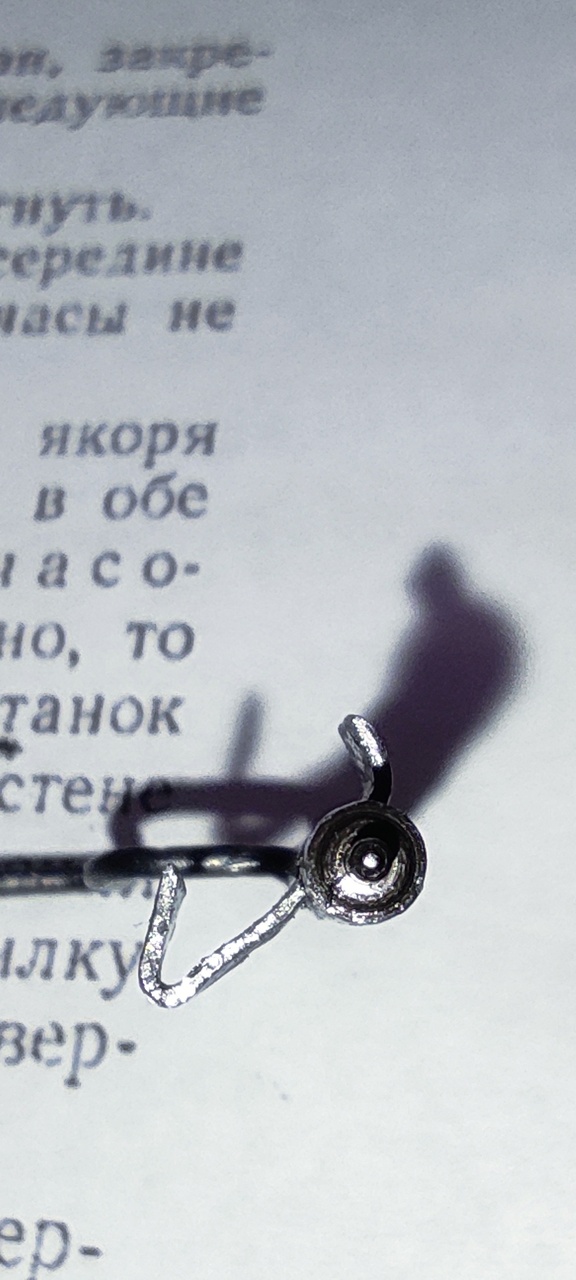

Добрый день. Подскажите форма якоря правильная? Часы не хотят идти - есть подозрение что причина в плечах якоря.

Про форму не скажу, но судя по вашим фото, скоба ржавая в хлам, а те ее части, которые взаимодействуют с колесом должы быть гладкими и полироваными.

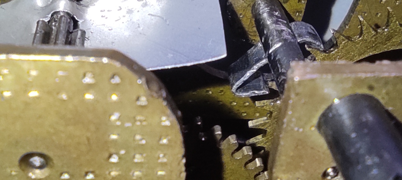

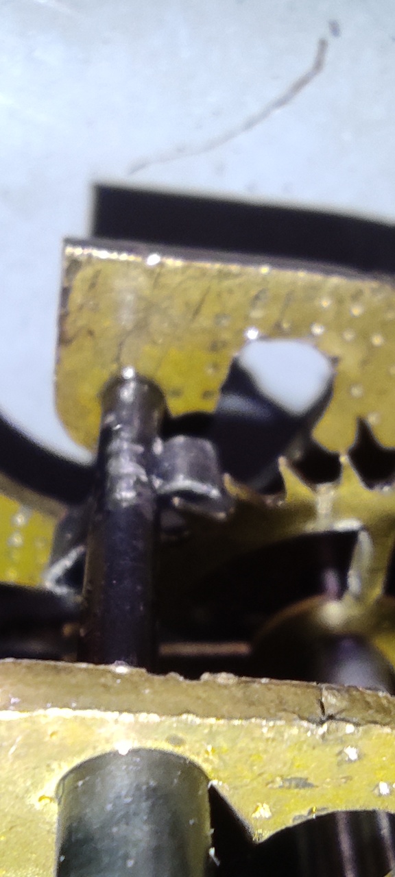

Интересное положение плечей. А можно фото положения в механизме.

Часы уже на стене. В телефоне осталось пару фоток

Самого всегда удивляла эта разница в плечах, но у этого механизма именно так.
